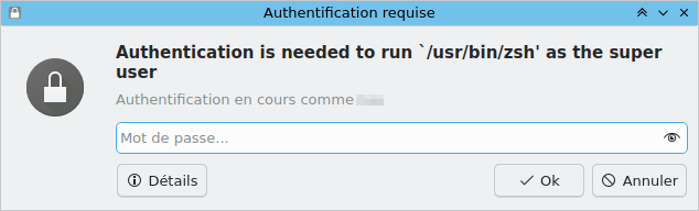

pkexec est-il installé ?
Juste lancer pkexec dans un terminal user devrait ouvrir ce genre de fenêtre:
20260426_205543
Et voir ce que dit ceci:
pkttyagent -p $(echo $$) | sudo gparted
Et préciser quel session-manager est utilisé (sddm ou autre).
