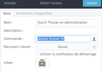

Dans thunar sur xfce, ce genre d’actions personnalisé risque de créer des dysfonctionnements ? je demande a titre informatif :
non avec pkexec aucun problème c’est fait pour ça, c’est ce qui remplace gksudo que l’on utilisait auparavant mais qui n’existe plus
