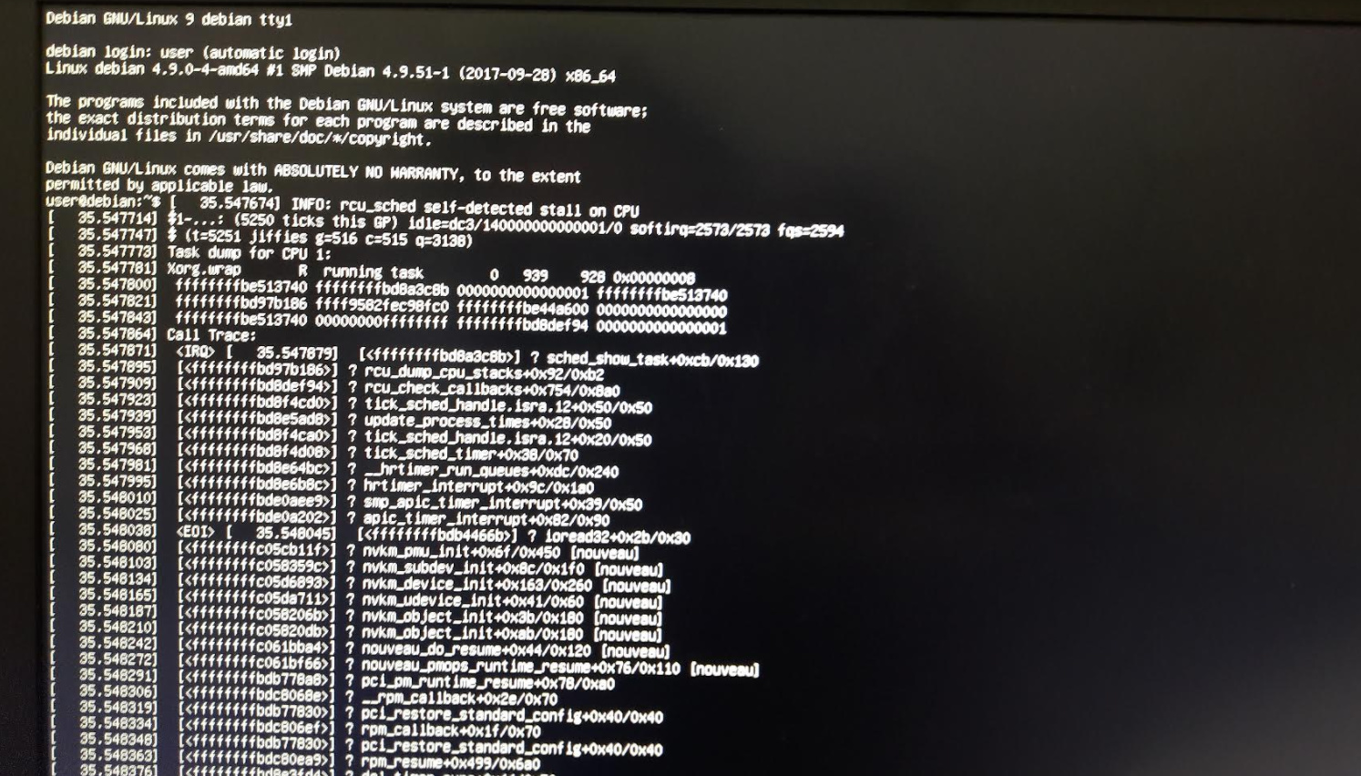

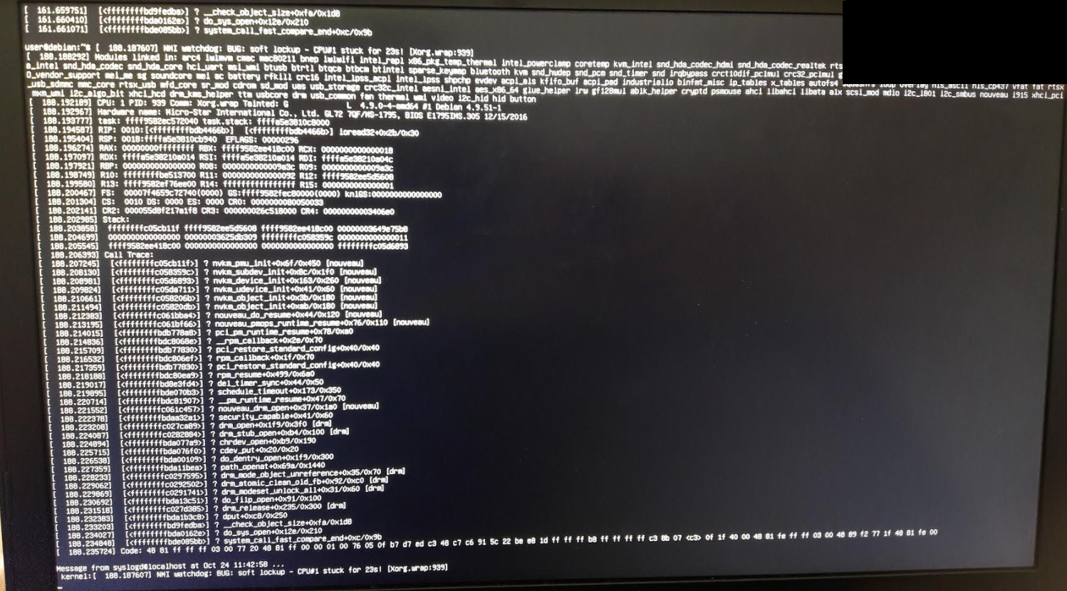

  • Ensuite vient le principal problème: après chaque installation, il ne démarre même pas en graphique, voilà ce qu’il m’affiche: http://www.noelshack.com/2017-40-7-1507457811-qulproc.png ça reste bloqué en boucle

J’ai donc tenté ce que m’a proposé @grandtoubab comme vous me l’avez conseillé, le bug persiste malheureusement:
:frowning: et j’ai beau chercher je ne trouve rien de concret sur ce bug “NMI Watchdog”.
puisque ça affiche le premier panneau, c’est donc bien le kernel qui veut pas jouer.
Va falloir chercher une option salvatrice car si mes souvenirs son bon il y a moyen d’éditer la ligne en surbrillance pour modifier les options de boot du kernel
https://www.kernel.org/doc/html/latest/admin-guide/kernel-parameters.html
ce qui a rapport a nmi par exemple

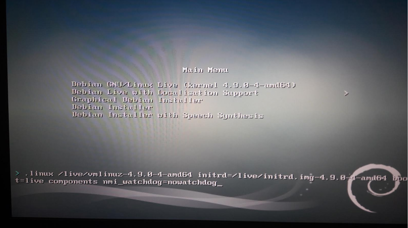

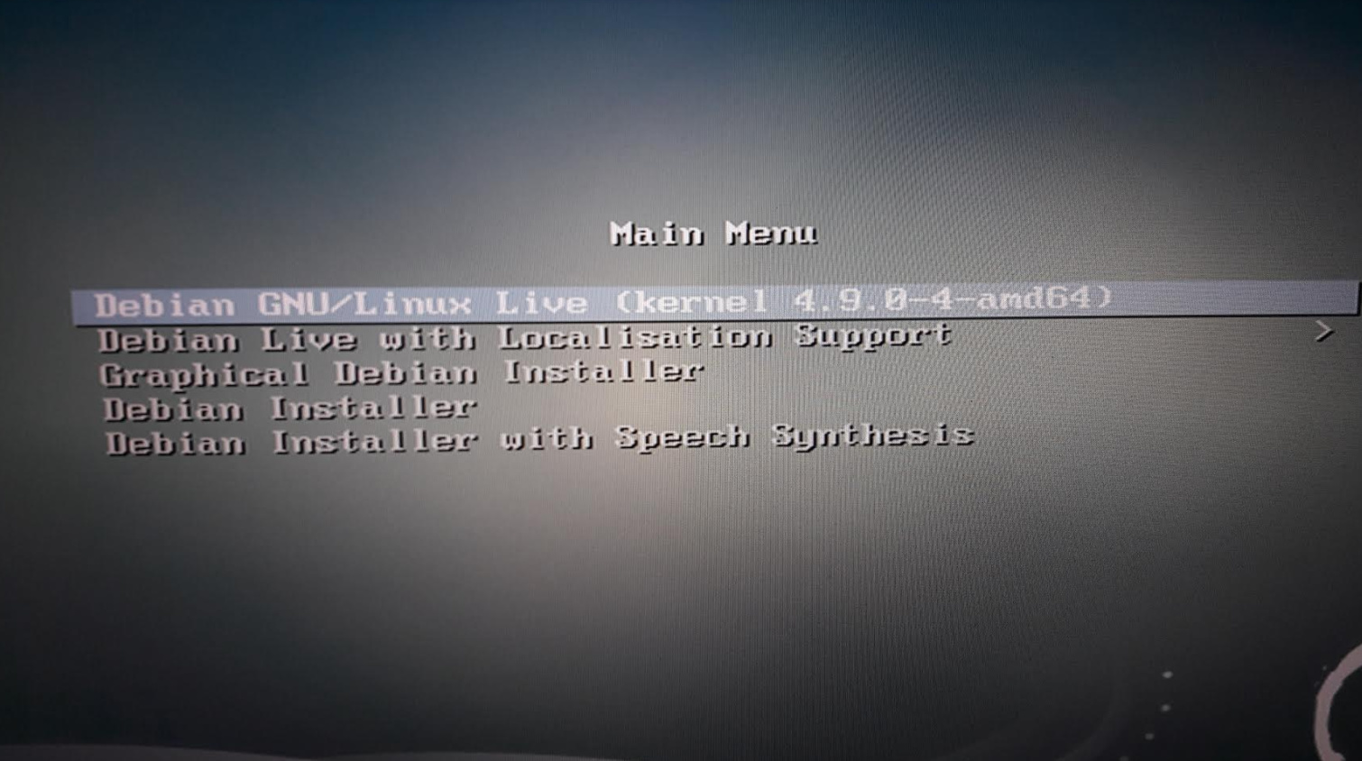

Je n’ai pas compris @grandtoubab, il y a une solution ?
aucune idée, je t’indique simplement une hypothèse pour que tu cherches
c’est possible de passer la ligne de boot en surbrillance du démarrage en live :
il faut appuyer sur la touche tabulation ( à gauche de la touche A)
la ligne passe en mode édition en bas de l’écran et tu pourras ajouer/tester les options du kernel de ton choix
veinard, va :grinning:
:smile: merci pour ton aide
Alors, j’ai tenté ( :sweat_smile: ) de déchiffrer la doc du kernel que tu m’as envoyé, j’ai cru comprendre que je devais rentrer “nowatchdog” ou “nmi_watchdog=nowatchdog”, je viens tout juste de tenter et malheureusement aucun des deux ne marche, j’ai toujours l’erreur ensuite
Tellement frustrant :grin:
dommage,
sur ta deuxieme image on lit qu’il est en train de gerer les ticks
aucune idée de ce que ça peut etre mais toujours dans les parametres kernel je vois ça
nohz= [KNL] Boottime enable/disable dynamic ticks
Valid arguments: on, off
Default: on
essai
nohz= off
ça rapport à la fréquence d’horloge
“nohz= off” et “nmi_watchdog=0” ne marchent pas non plus :disappointed:

Si c’est un pb avec la carte graphique,
tu peux essayer en ajoutant la parametre nomodeset
nomodeset Désactive le KMS qui gère le graphisme directement au niveau du noyau, mais qui cause problème avec certaines cartes graphiques. Peut aussi résoudre le problème de l’écran noir immédiatement après le choix ‘essayer avant d’installer’. A installer si la trace indique “(14999 ticks this GP) idle=997/1400000001/0 softirq=1334/1334 fqs=14997”. Également utile dans le cas d’un dualboot avec démarrage aléatoire des Système d’exploitation et écran noir après grub (soit Windows soit Ubuntu).
Voir dans le tableau si tu trouves ton bonheur
https://doc.ubuntu-fr.org/kernel#modifier_les_parametres_du_noyau_pour_une_session-live
D’après tes photos au post #4, tu arrives jusqu’à la console (tty1), ça veut dire que tu arrives à démarrer jusqu’à pratiquement l’écran de connexion où je me trompe?
Sinon il faudrait voir s’il est possible de dégoter un CD d’installation avec un kernel 4.10 au moins, de mémoire il y avait des bugs avec le 4.9 et les processeurs KabyLake, à voir avec @grandtoubab s’il peut te dégoter ça :confused: j’ai pas le temps de chercher actuellement désolé :confused:
Ou bien alors si tu as fait l’installation déjà mais que tu n’arrives pas à démarrer, tu peux aussi relancer une session Live, puis faire un chroot sur ton installation, et voir du côté des Backports pour installer un kernel en version supérieure à 4.9 et tenter le coup.
Si tu ne connais pas cette manip (pour le chroot…) quelqu’un passera par là pour t’éclairer :wink:

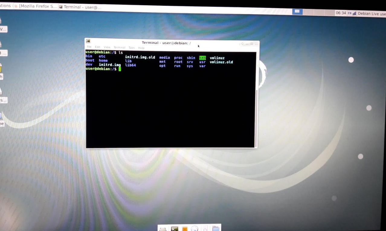

Bonjour tout le monde !
Enfin ! :smile:
Le Live CD fonctionne avec le paramètre “nomodeset” :
Même le wifi marche. :grin:
Merci à vous tous ! :+1:
Maintenant je fais quoi, je tente avec un autre kernel ou je cherche un moyen pour l’installer en "nomodeset " ?
  • Depuis le live cd qui a démarré, tu l’installes en dur sur le disque du PC ou bien en choisissant installer dans le premier écran
    Mais le boot suivant échouera car il faut ajouter nomodeset
  • En démarrage normal tu appuies sur la touche e pour éditer la ligne en surbrillance
    du menu grub, pour ajouter nomodeset
  • Puis tu modifies le /etc/default/grub du disque dur pour ajouter le nomodeset dans la configuration sur le disque
GRUB_CMDLINE_LINUX_DEFAULT=“quiet nomodeset”
tu fais prendre en compte par grub
update-grub
  • les boot suivant devraient être ok
Tout marche nickel !
Merci beaucoup @grandtoubab ! :grinning::clap:
