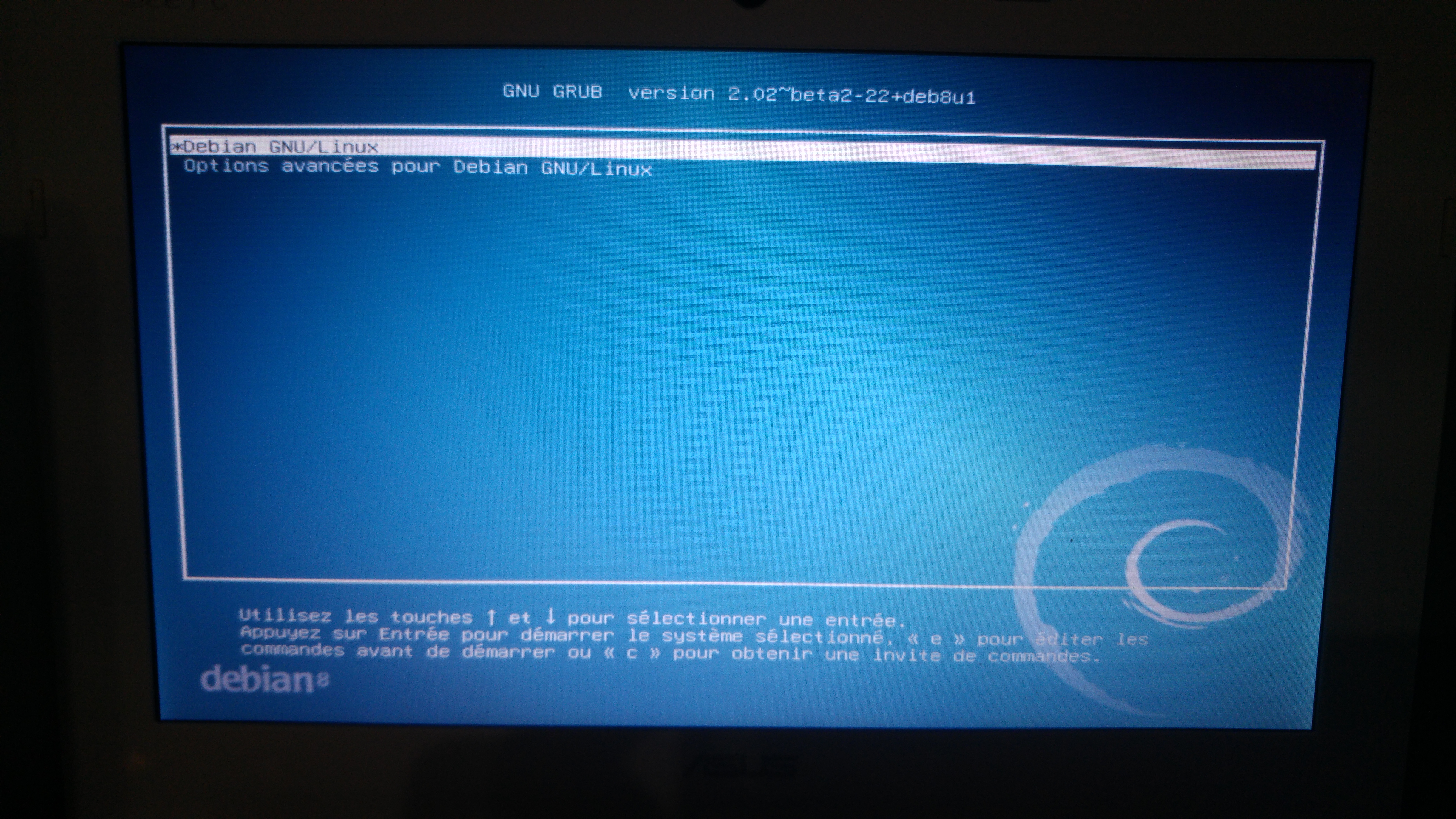

Voici également l’ecran de demarrage:
Je vous remercie par avance de votre aide.
Ça ne me parait pas super limpide. Comment as-tu pris cette photo s’il n’y a aucun timeout ?

Effectivement c’est peut être pas clair, mais lors du démarrage de l’ordinateur il y a normalement un timeout de 5s pour sélectionner le système par défaut, ici "DEBIAN GNU/Linux, mais la à chaque démarrage je dois appuyer sur entrer pour qu’il boot sur l’OS, or si je veux la redémarrer à distance je ne pourrais pas me reconnecter dessus car il va rester coincé au niveau du GRUB .
La photo est prise à partir de mon téléphone portable, et on voit bien que le timeout de 5s n’apparait pas en bas comme si j’avais appuyer sur une touche et qu’il s’est annulé alors que je n’ai touché à aucune touche.

Vraiment ?
Pourtant la version de GRUB sur la photo est celle de Debian 8, de même que la version du noyau trouvé par update-grub.
