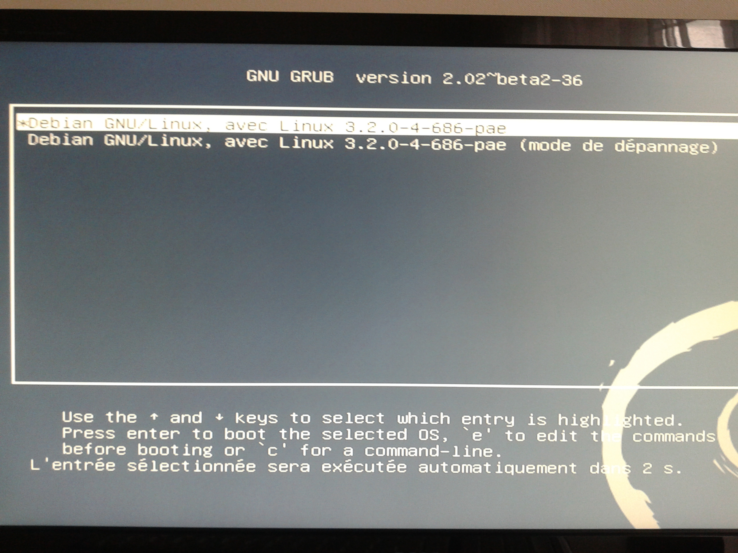

Je demande pas souvent de l’aide, mais pourquoi le Gui du Grub au boot ne me dit pas la même version (une beta) que celle apparamment installé 1.99-27+deb7u3 ?
Je mets les infos que je juge importantes pour présenter mon SE et la capture du Gui de Grub

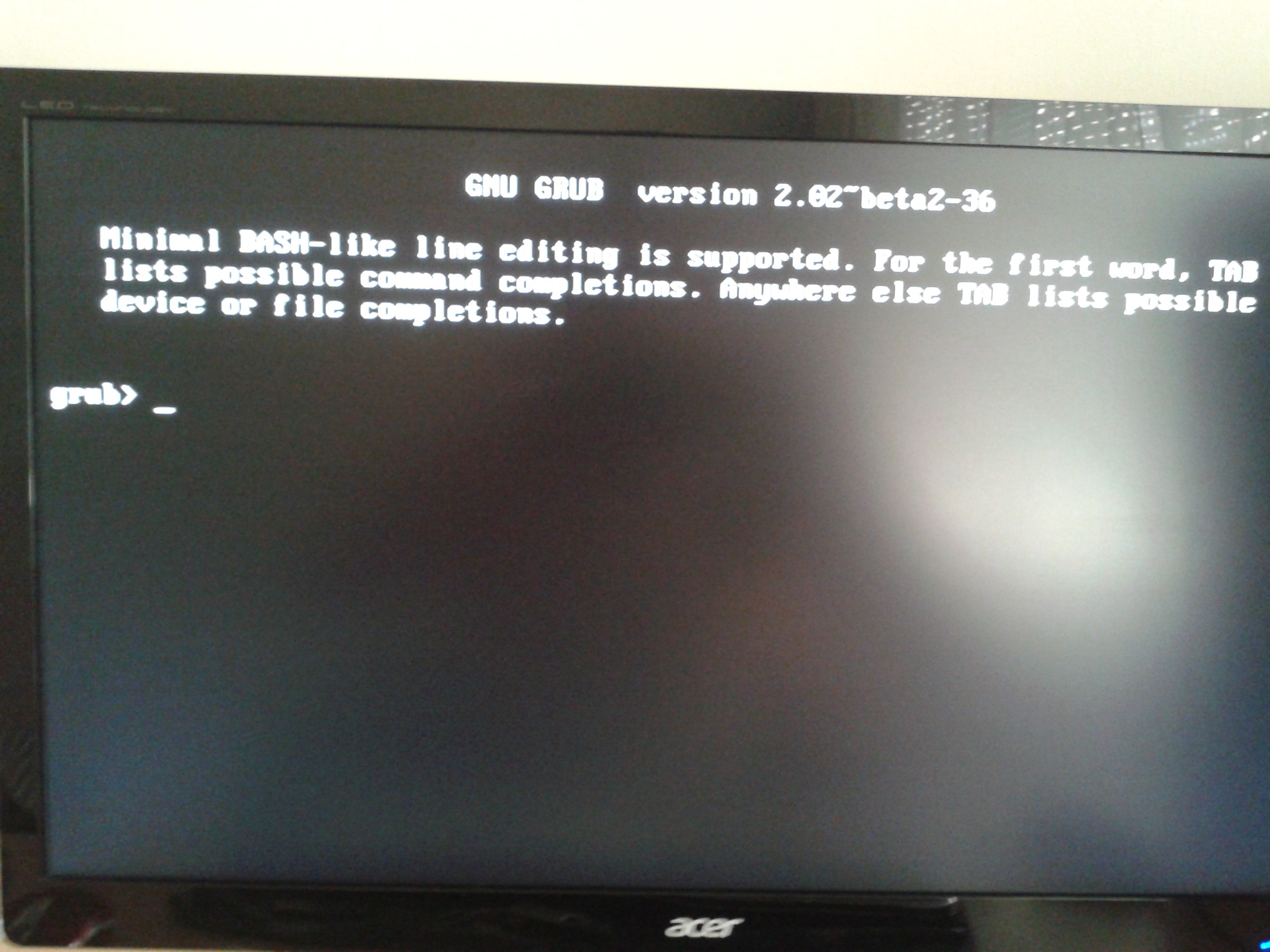

et voici la capture du boot grub beta Oo

Généralement, parce le chargeur GRUB qui est exécuté au démarrage n’est pas celui qui est installé par le paquet grub-*.
1.99-27+deb7u3 est la version de Wheezy (oldstable).
2.02~beta2-36 est la version de Stretch (testing). Néanmoins la forme du menu est celle produite par l’update-grub de Wheezy donc il y a des chances que les fichiers des deux chargeurs partagent le même répertoire de base /boot/grub.
Peux-tu regarder le contenu de /boot/grub ?
Tu peux aussi installer le paquet boot-info-script et exécuter bootinfoscript pour analyser les chargeurs d’amorçage du disque.
Edit : Je n’avais pas fait attention, le paquet grub-pc (GRUB 2) a été désinstallé et c’est le paquet grub-legacy (GRUB 1) qui est actuellement installé. Mais en tout cas ce n’est pas le menu de GRUB 1 qui s’affiche.

Conclusion de mon analyse de la situation (si tu veux les détails n’hésite pas à demander):
  • Le paquet grub-pc (GRUB 2) 1.99 de Wheezy a été installé puis désinstallé. Sa configuration reste.
  • Le paquet grub-legacy (GRUB 1) est actuellement installé.
  • Le chargeur GRUB 2 (2.02) de Stretch est installé dans le secteur d’amorce du disque /dev/sda (MBR) et ses modules sont installés dans /boot/grub/i386-pc/ sur la partition /dev/sda1.
  • Le chargeur GRUB 2 (1.99) de Wheezy est installé dans le secteur d’amorce de la partition /dev/sda1 et ses modules sont installés dans /boot/grub/ sur cette même partition.
Je suppose que le paquet grub-pc de Wheezy était initialement installé puis a été remplacé par le paquet grub-legacy. Il n’y a que toi qui sache pourquoi, et comment le chargeur GRUB 2 de Stretch a été installé.
Note : ne pas confondre paquet grub-* et chargeur GRUB. Le paquet ne contient pas le chargeur lui-même mais les programmes qui servent à installer et configurer le chargeur. Un chargeur peut donc être présent sans le paquet correspondant et vice versa.
Logiquement, c’est le le chargeur installé dans le MBR, donc GRUB 2.02 de Stretch, qui est actif.
Il utilise un fichier de configuration qui a été généré par le paquet grub-pc de Wheezy pour le chargeur GRUB 1.99 de Wheezy. Ça fonctionne car les syntaxes des deux versions sont en grande partie compatibles (mais il y a de petites différences dans certains cas). Mais comme aucune version du paquet grub-pc n’est actuellement installée, ce fichier ne peut plus être regénéré en cas d’installation/suppression d’un noyau ou de modification des paramètres de démarrage.

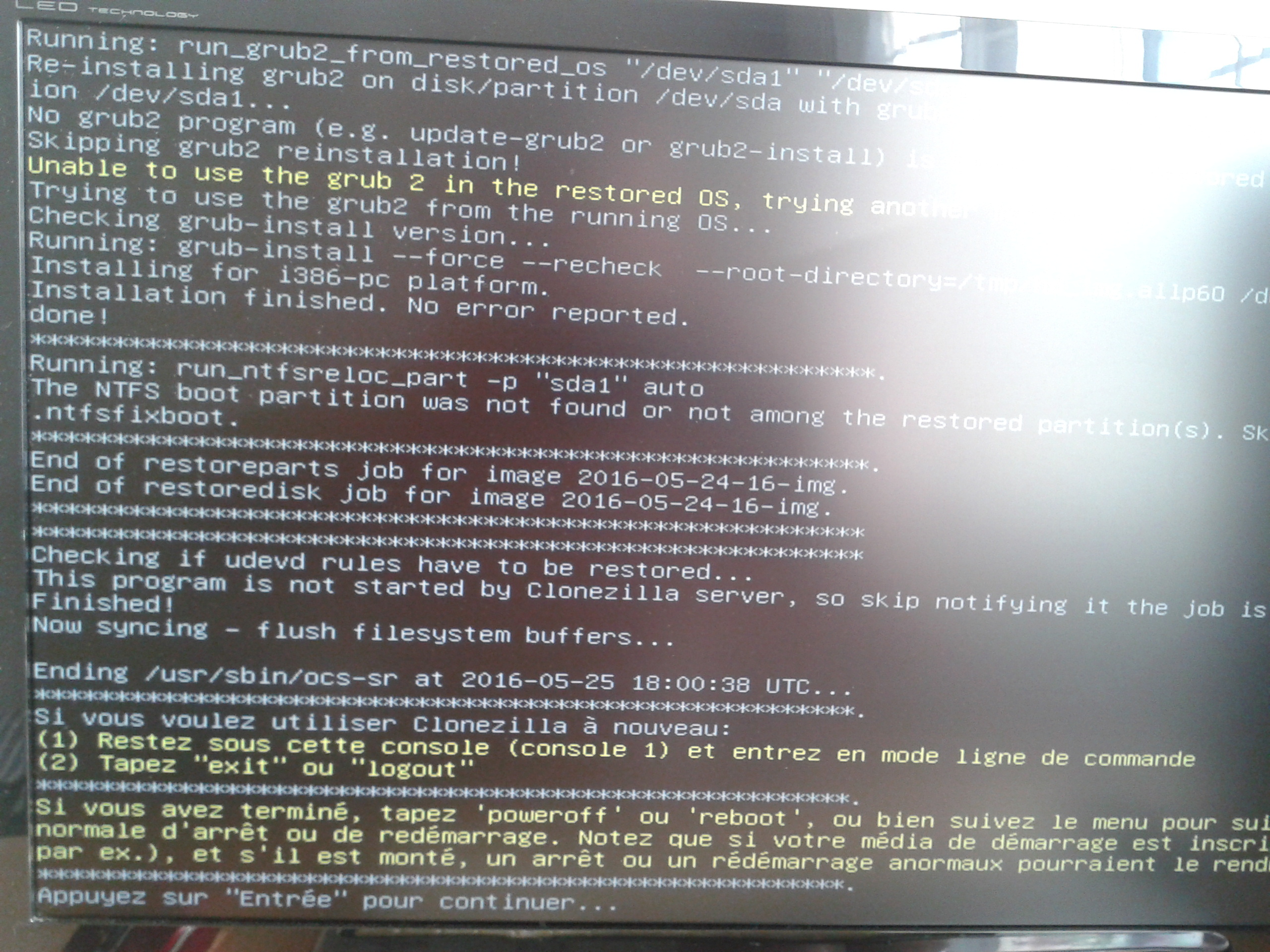

Le fait de restaurer un ghost avec clonezilla ? je doute …

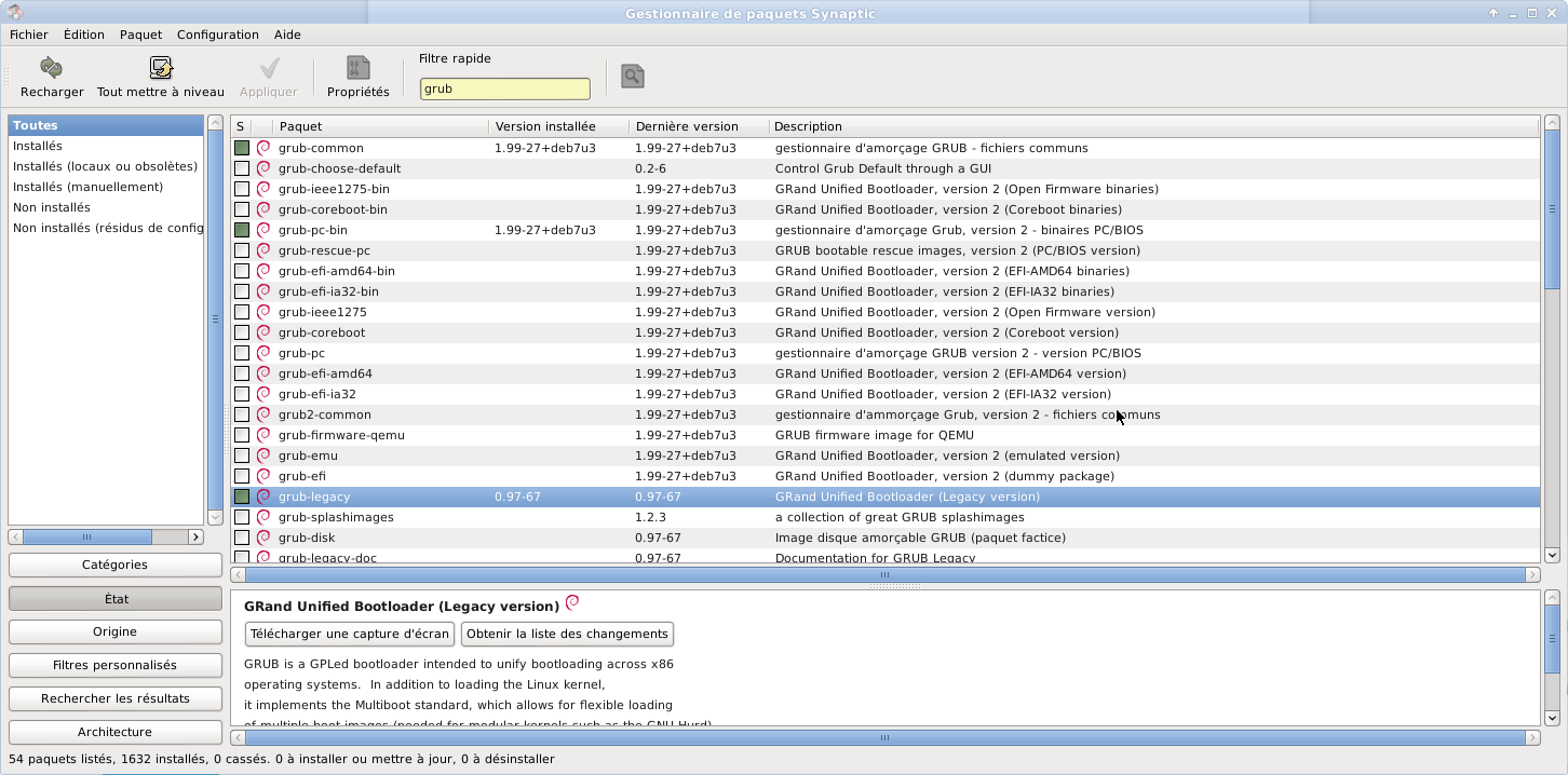

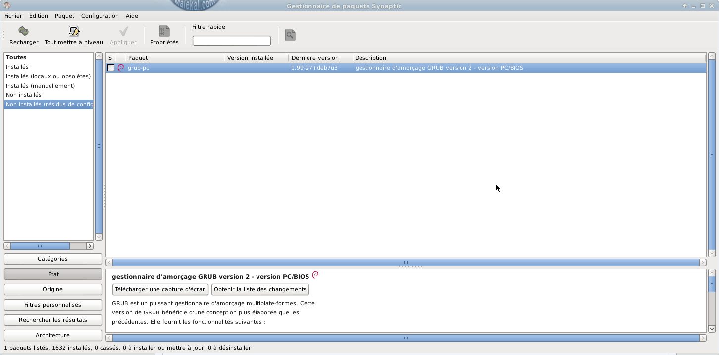

Je peux desinstaller tout ça via le gestionnaire de paquet synaptic?
ii grub-common 1.99-27+deb7u3 i386 GRand Unified Bootloader (common files)
ii
grub-legacy 0.97-67
i386 GRand Unified Bootloader (Legacy version)
rc grub-pc
1.99-27+deb7u3 i386
GRand Unified Bootloader, version 2 (PC/BIOS version)
ii
grub-pc-bin 1.99-27+deb7u3
i386 GRand Unified Bootloader, version 2 (PC/BIOS binaries)
et faire juste un apt-get install grub-pc grub-common ???
il restera pas des fichiers de config ?

Une question me vient à l’esprit… On avait discuté un peu de tout celà dans un autre sujet, mais par exemple comme dans le cas ici présent, et étant donné que le où les chargeurs peuvent ếtre présents même si les paquets ne le sont pas, comment fait-on pour désinstaller un chargeur donné si le paquet correspondant qui l’installe et le configure n’est plus présent et/ou ne le désinstalle pas lors de sa propre désinstallation?
Si je devais formuler une hypothèse, je dirais que le chargeur GRUB 2.02 de Stretch n’a pas été installé depuis le système Wheezy installé sur ce disque. Mais tout ce à quoi je pense implique une action volontaire, donc tu le saurais à moins que quelqu’un d’autre utilise cette machine. Pas d’installation ou tentative d’installation ou reparation avec l’installateur de Stretch ?
Pas besoin de désinstaller quoi que ce soit.
  1. Purge de l’ancienne configuration du paquet grub-pc avec dpkg --purge grub-pc.
  2. Installation du paquet grub-pc qui va automatiquement désinstaller grub-legacy et remplacer le chargeur de Stretch (en sélectionnant le MBR du disque comme emplacement).

Bon aux nouvelles, j’ai tout viré comme dit par synaptic grub-pc-bin grub-common grub-legacy + dpkg --purge grub-pc mais synaptic l’avais déja fait.
j’ai à la volée car faut être balo de redémarrer avant lol réinstallé grub-pc grub-common car ca va avec et bingo résultat en image PJ
je restaure le ghost lol 2’55

Manifestement le chargeur GRUB 2.02 n’a pas été remplacé lors de l’installation de grub-pc comme cela aurait dû.
Qu’as-tu choisi lors de la configuration du paquet ?
j’ai tout viré via synaptic, tout grub-pc-bin grub-common,grub-legacy (suppression complete) mais grub-legacy est revenu tout seul lol comme sur la capture.
voir capt:
et j’ai tjrs en résidu après restauration du ghost clonezilla ça et ça reste !
je veux pas trop t’embêter PascalHambourg vu que ça fonctionne quand même.
c’est une machine de 10 ans d’age, je jongle avec les disque dur qui petent au fil du temps, et je restaure un ghost vérifié clonezilla.
En fait c’est bon tu as répondu à ma question avec ce qui est en gras. Je ne m’attachais qu’à GRUB (donc pas de LILO, SysLinux…) mais je voulais savoir s’il existait une commande à passer en CLI ou pas.
