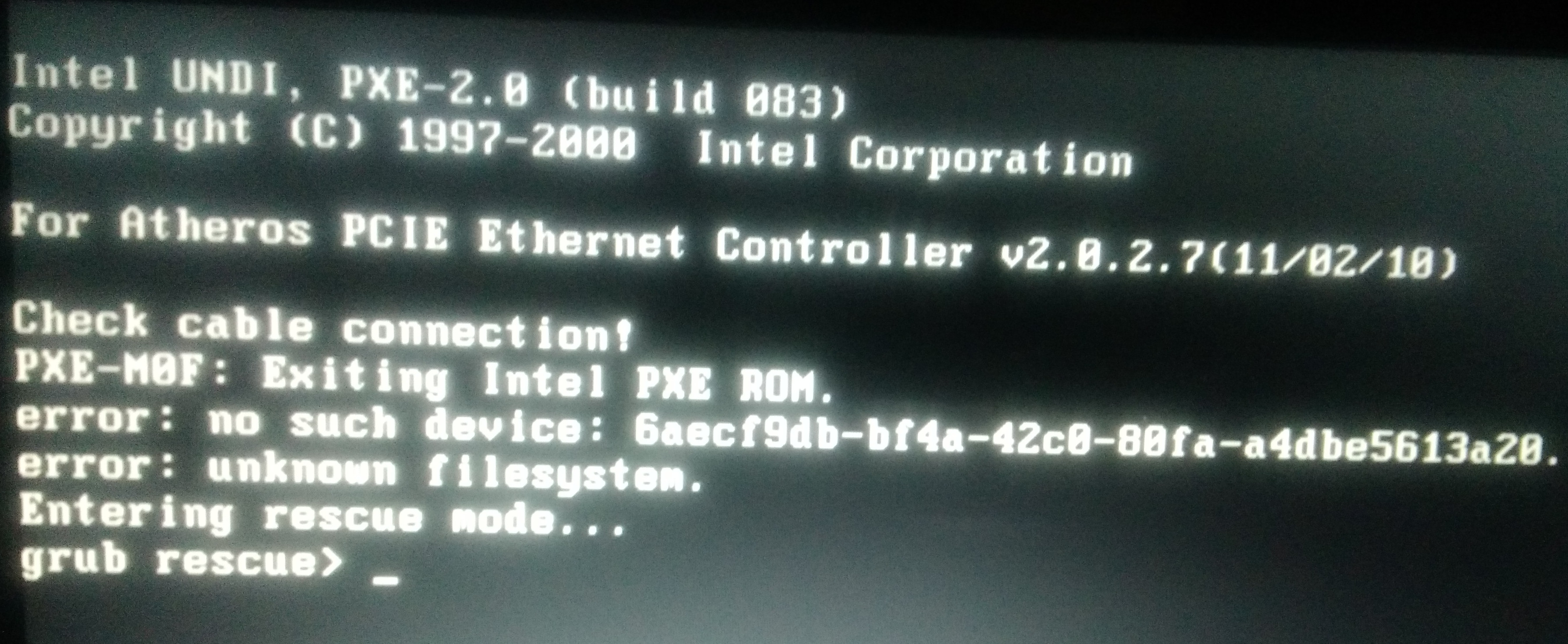

Très souvent (environ quatre fois sur cinq je dirais), lorsque je tente de démarrer mon PC, je me retrouve face au grub rescue affichant le message suivant : error: file ‘/grub/i386-pc/normal.mod’ not found

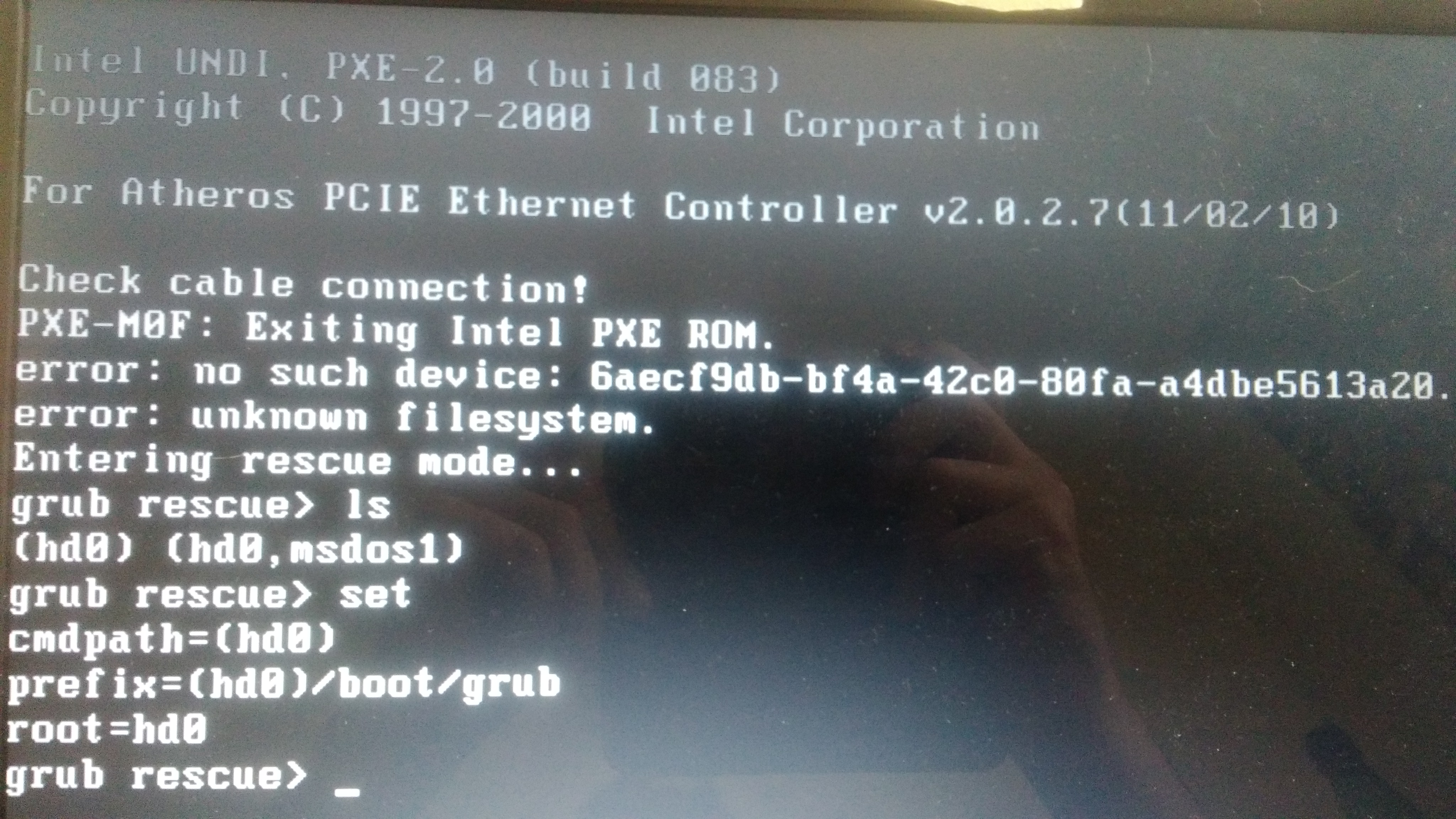

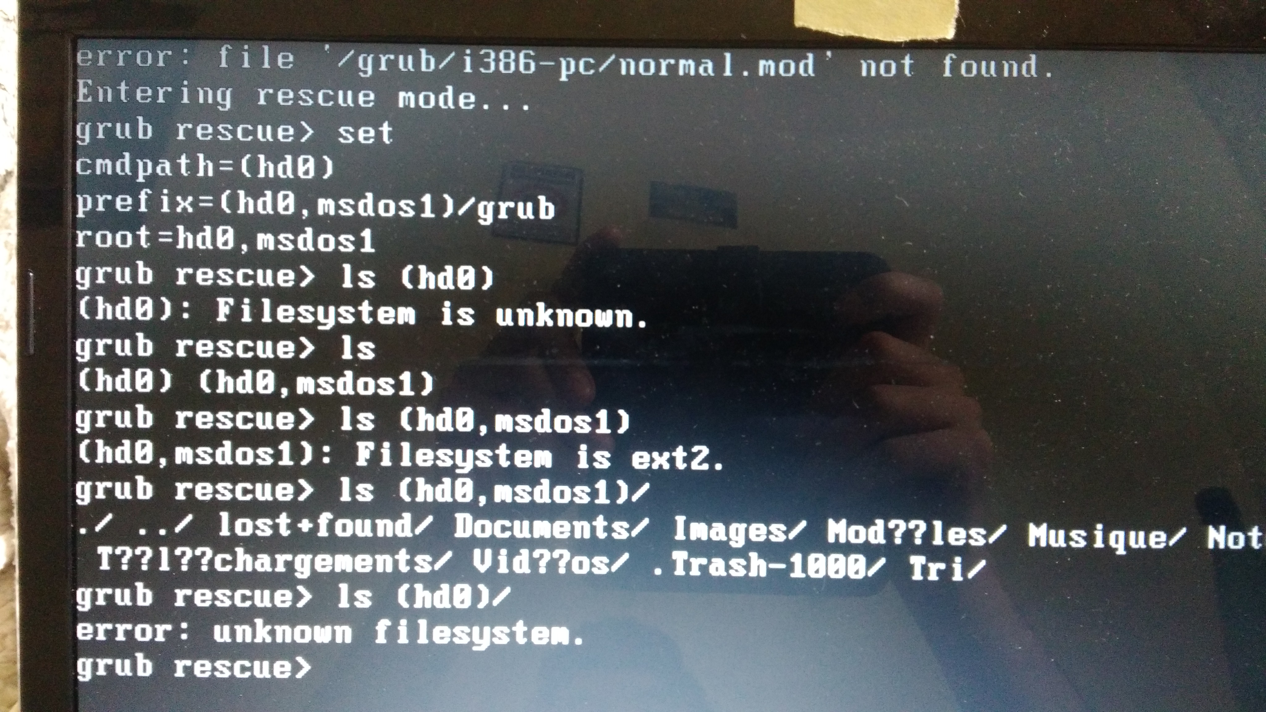

Voila une photo de ce que ça donne quand je tente de "redefinir les variables prefixe et root (qui ne semble pas être bonnes) :
Pour mettre un peu de contexte derrière cette erreur, je viens d’installer Debian sur un SSD que je vient d’ajouter à mon PC portable. Celui-ci dispose donc d’un DD qui me sert au stockage des données ( qui correspond au (hd0,msdo1) sur la photo ) et le SSD qui contient le système, avec le home sur une partition séparée. Le SSD et le DD sont tout deux formaté en ext4.
J’ai déjà essayé un grub_install /dev/sda sans que ça ne change quoi que ce soit
Petite précision, le système sembme cherche le fichier normal.mod dans /grub/i386-pc/ alors que le fichier est dans /boot/grub/i386-pc/
