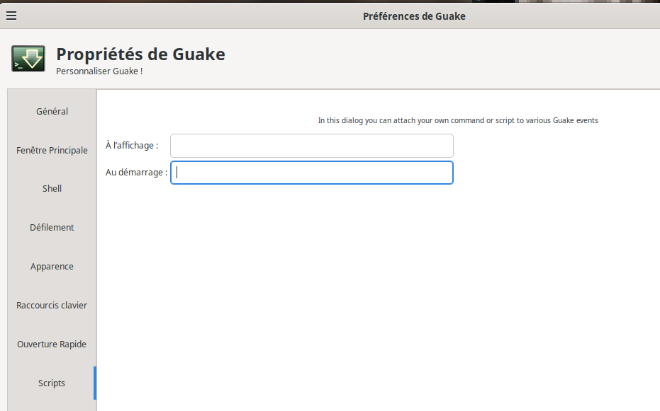

non, dans l’onglet Scripts des préférences de Guake, tu peux mettre un script qui sera lancé soit à l’affichage, soit au démarrage.

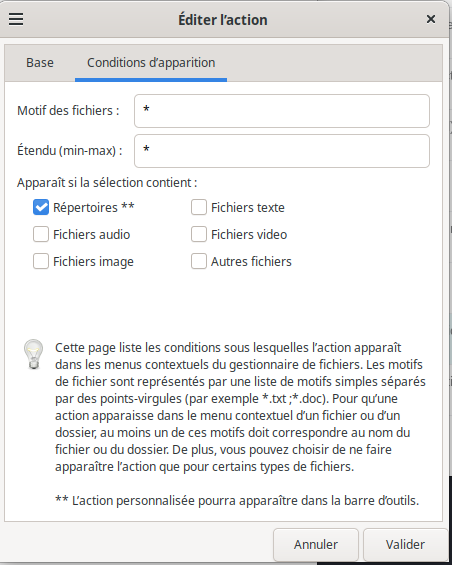

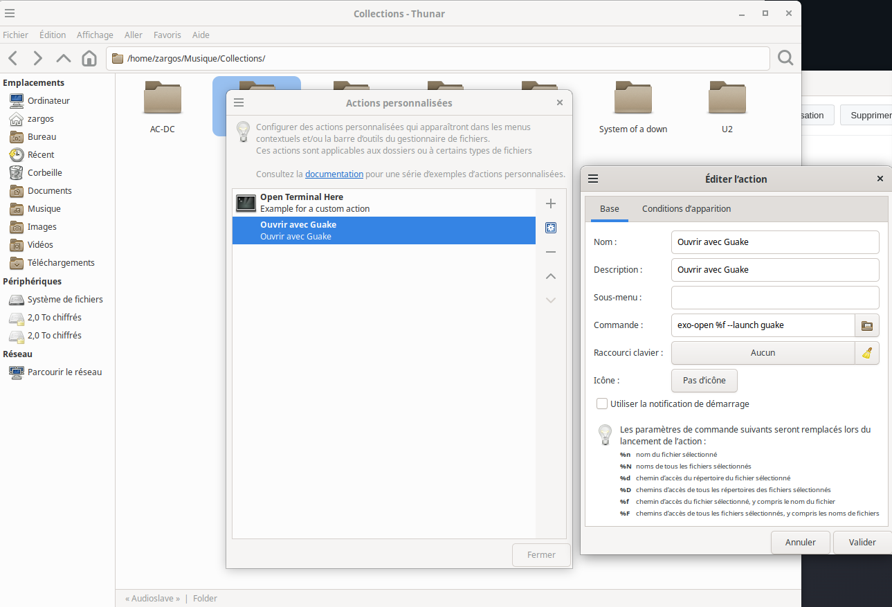

Si tu utilise Thunar, tu peux changer ce comportement dans Edition > Configurer les actions personnalisées
Dans Thunar:
puis deuxième onglet si c’est un répertoire:

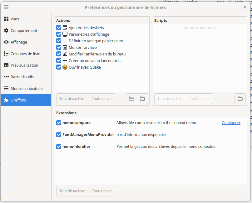

Dans Nemo:
Aller dans Edition > Préférences:
Dans action, cliquer sur l’icone dossier.
dans la fenetre ouverte y créer un document, par exemple guake.nemo_action, dans lequel il faut mettre:
[Nemo Action]
Name=Ouvrir avec Guake
Comment=Ouvrir le Terminal Guake dans le répertoire sélectionné
Exec=exo-open %f --launch guake
Selection=s
Extensions=dir;
Terminal=true
Icon-Name=face-smile

Dans Nemo je t’ai donné la solution, tout est dans les captures.
