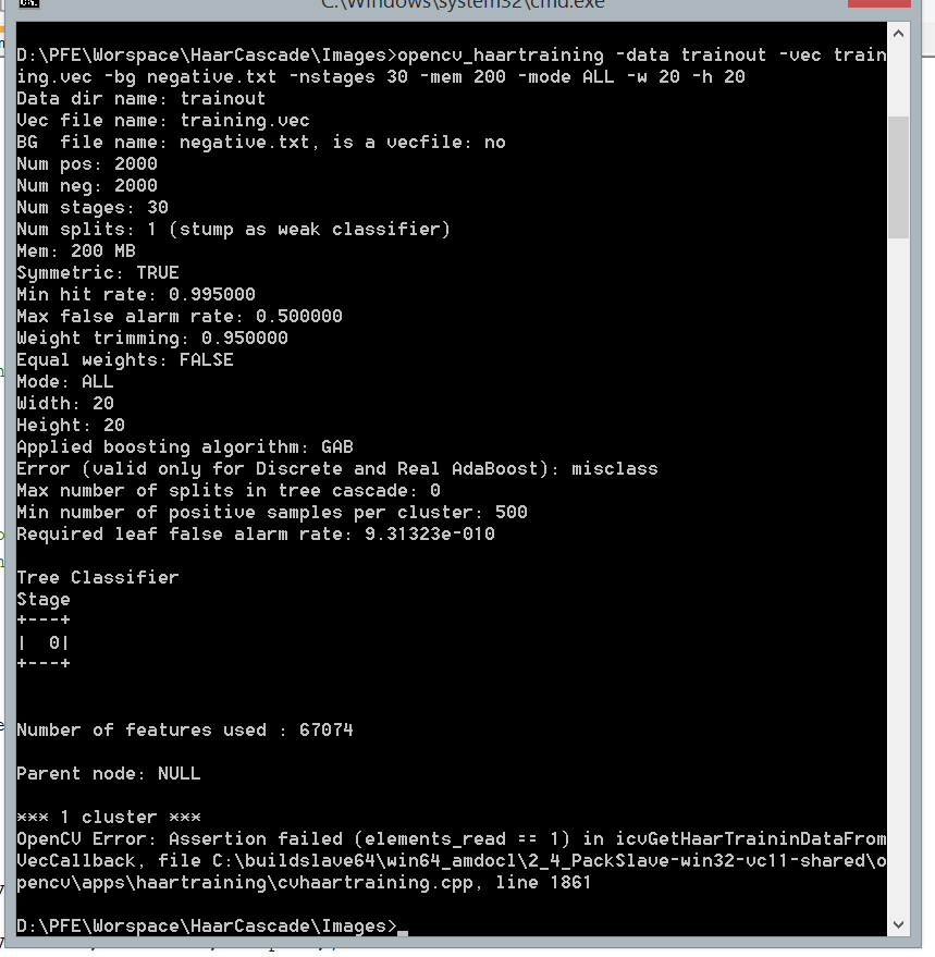

J’ai besoin de votre aide, j’ai récupéré le dossier que partagé pour la génération du Haar classifier HOWTO_haartraining:
http://www.deb-indus.org/vision/HOWT...ining-2.tar.gz
par contre je me suis bloqué au niveau de l’étape 4. Calcul du Haar Classifier, quand je lance la commande suivante :
opencv_haartraining -data trainout -vec training.vec -bg negative.txt -nstages 30 -mem 200 -mode ALL -w 20 -h 20
j’obtiens l’erreur suivante:
Est ce que vous avez une idée d’où peux venir le problème???sachant que j’ai une base de donnée de 7 photo positive et 71 négatives, et après j’ai trouvé sur un forum qu’il fallait que j’augmente le nombre de photo négative pour résoudre le problème et j’ai testé avec une autre base de 5 photos positives et 439 photo négatives mais le problème persiste.
Merci d’avance pour votre retour.

Bonjour j’ai trouvé la solution il fallait que j’ajoute le -npos et le -nneg á la commande et ca fonctionne sauf que le script tourne depuis hier matin est ce que je doit l arreter ou doit je attendre???
