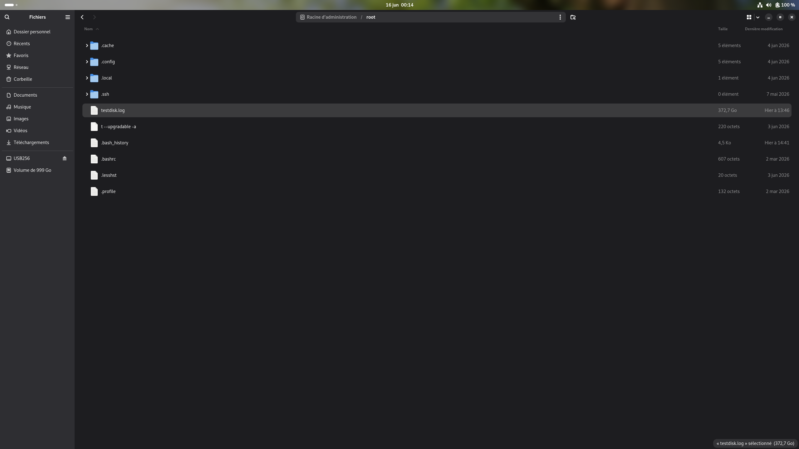

pour testdisk.log, il fait 376,x Go.
Pas besoin de poster une immense image noire illisible pour informer de la taille d’un fichier.
ls -sh /root/testdisk.log suffit.
Tu peux bien sûr détruire ce fichier inexploitable.
Un fichier testdisk.log fait 4Ko pour un disque fonctionnel.
