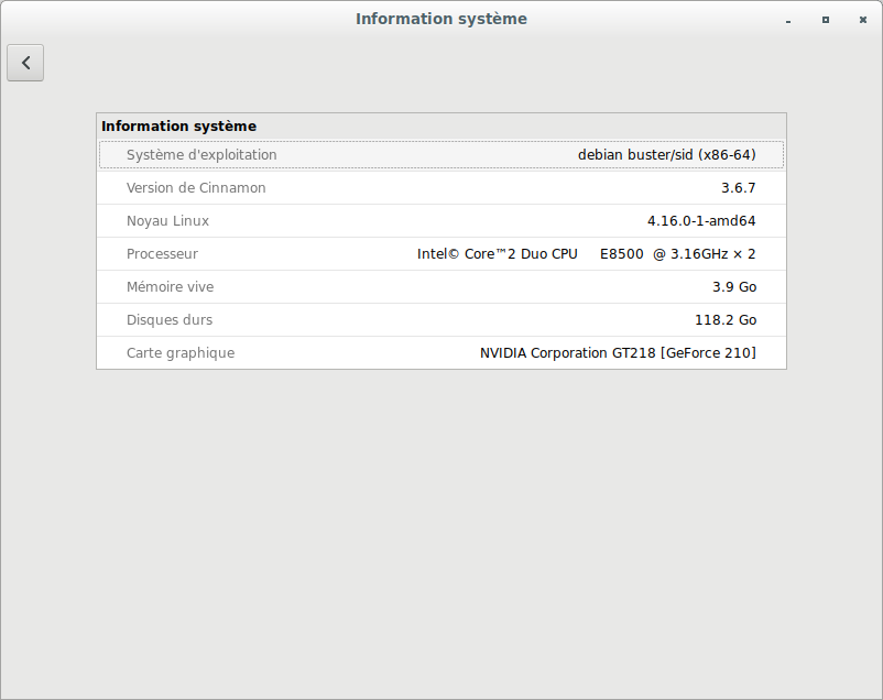

Peux-tu nous préciser la version de Debian ainsi que l’environnement de bureau que tu utilises ?

Voilà :
pascal@jolly-jumper:~$ groups
pascal cdrom floppy audio dip video plugdev netdev bluetooth lpadmin scanner
Ce qui m’étonne, c’est que si le gestionnaire de fichier et Rhythmbox ne voient pas mes CD Audio, en revanche VLC les lit sans aucun problème.
Merci pour ton aide.
