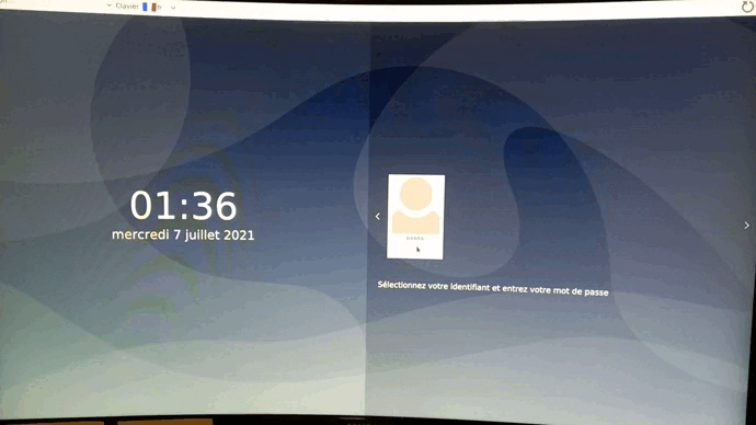

Je vais essayé ta solution, mais pour répondre non rien ne se passe c’est comme si je n’avais jamais appuyer sur entré et il n’y a pas de bouton connexion
oui je peux me login en faisant Ctrl+Alt+F1
voici ce que j’ai sinon
