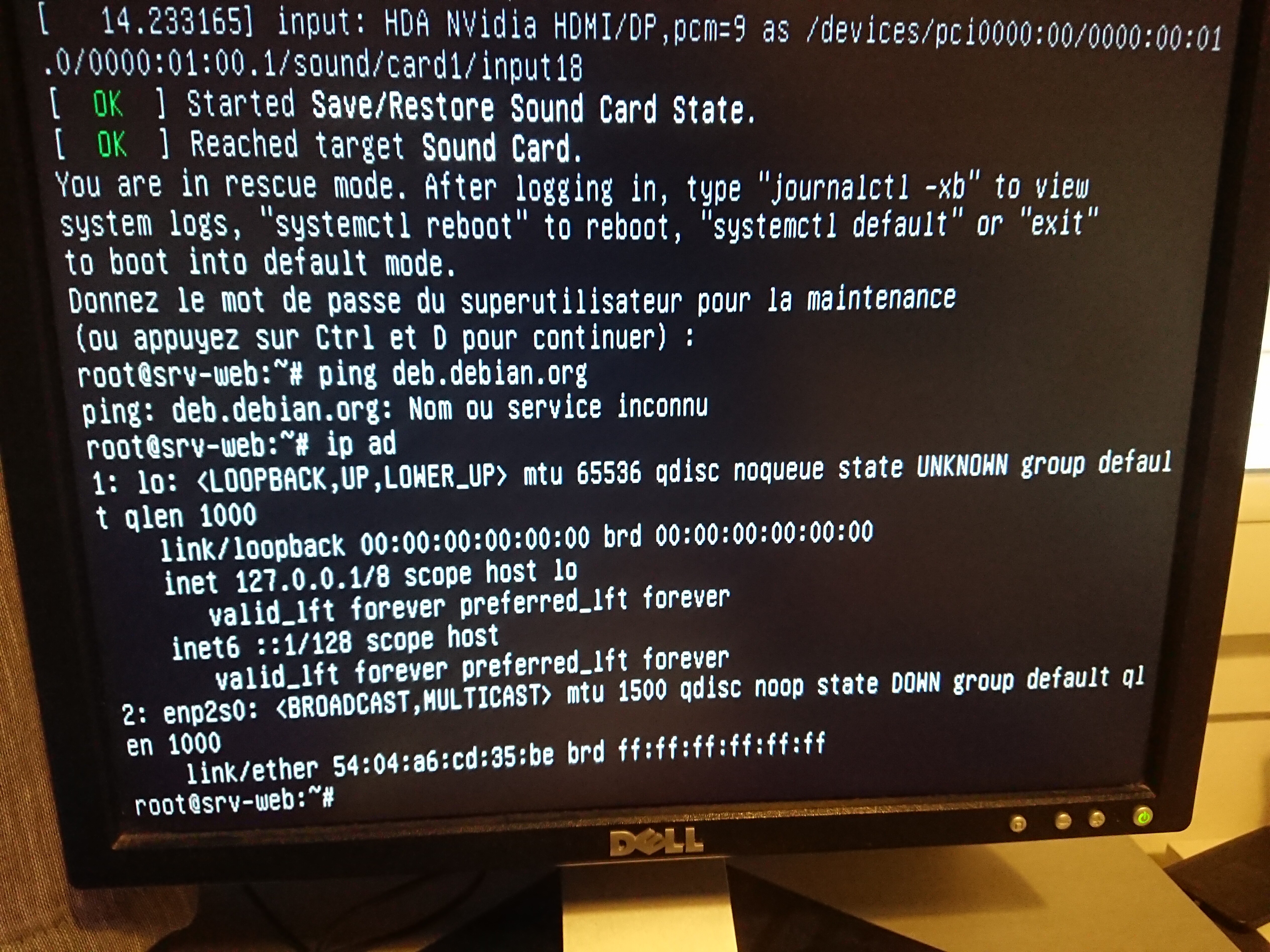

Impossible de apt update
Quand je tente un apt update ou un apt-get update ça me met que ça ne parviens pas à résoudre deb.debian.org j’ai cherché sur ce forum et d’autres mais aucune de leurs solutions ne marche :confused:

verifier le fichier source, c.f:
Ça me met : « ping: deb.debian.org: Nom ou service inconnu »
As tu accès à internet sur cette machine?
Normalement oui
vois tu une adresse ip dans
sudo ifconfig
J’ai pas les net-tools
ip ad

Mais je l’ai branché en ethernet
Je crois que le pilote de mon port rj45 est pas mis mais je fais comment ?
ip link set enp2s0 up
Enp2s0 not ready

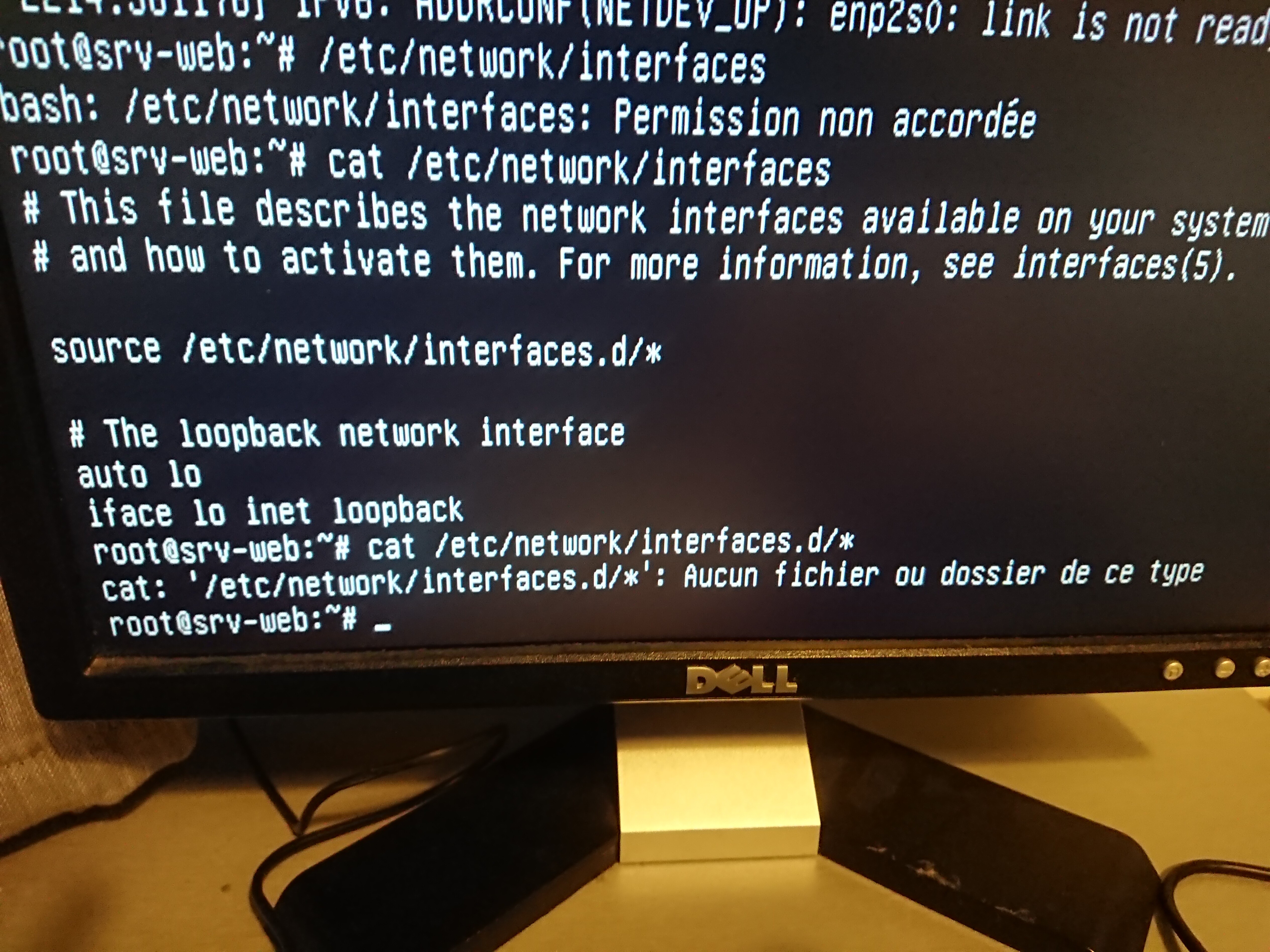

Visiblement ton interface physique est bien détectée, essaye la commande que j’ai précédemment postée, et si tu veux bien nous donner le contenu du fichier
/etc/network/interfaces
et tout le contenu des fichiers de ce dossier s’il existe
/etc/network/interfaces.d/*
Mais pourquoi ta machine est en mode rescue ?
Commence peut être par consulter les logs ça te donnera surement une piste
Je suis en rescue parce que Gnome marche pas
et journalctl -xb ça conne quoi ?
Le réseau n’est pas démarré automatiquement en mode rescue.
systemctl start NetworkManager
