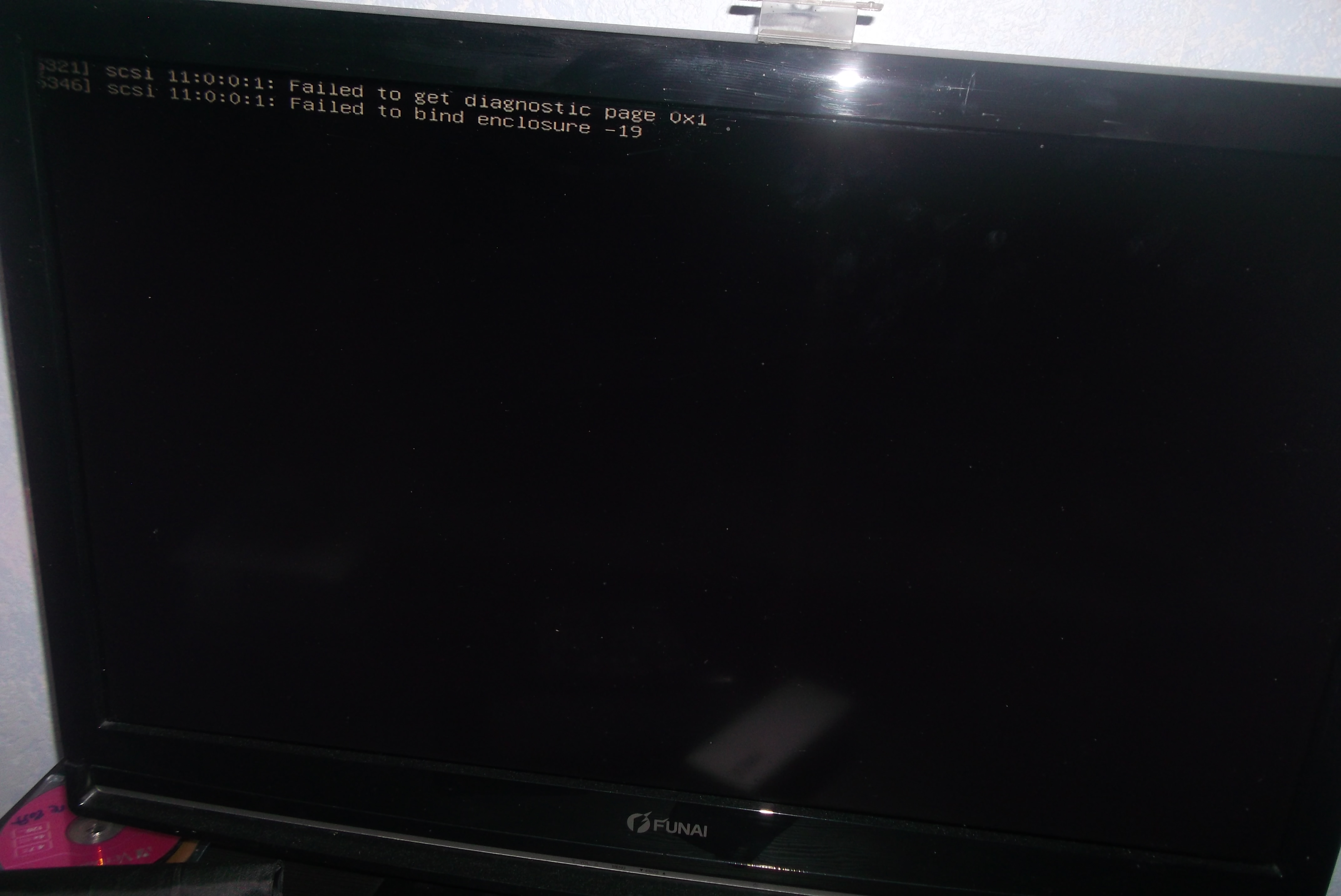

Ce que je vais faire c’est essayé de prendre des photos et les poster ici pour une meilleurs compréhension.
J’ai besoin juste d’une quinzaines de minutes avant de le faire juste le temps de faire quelque chose avant

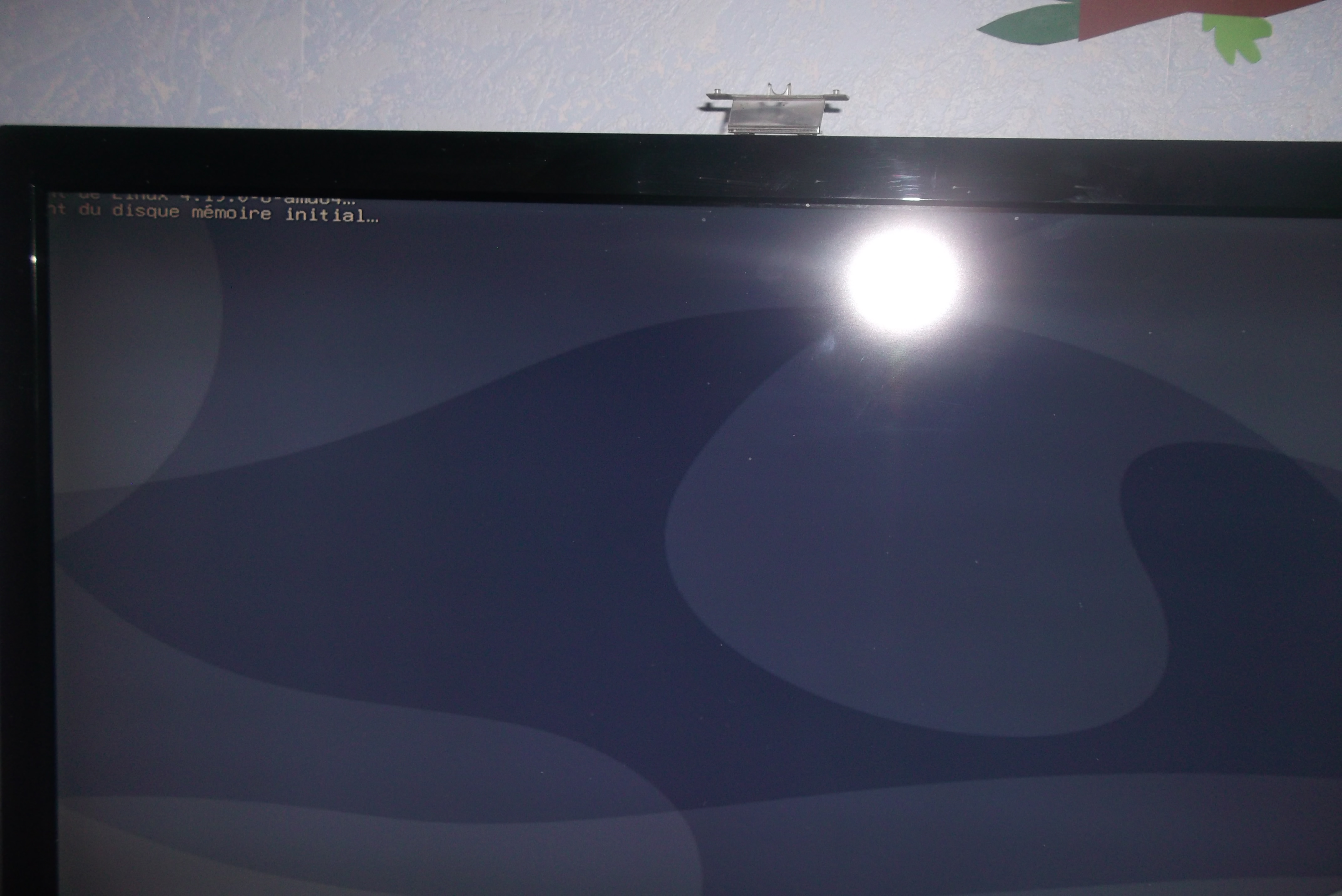

Lancement de Debian
Impossible d’aller plus loin
Plus aucune commande ne fonctionne

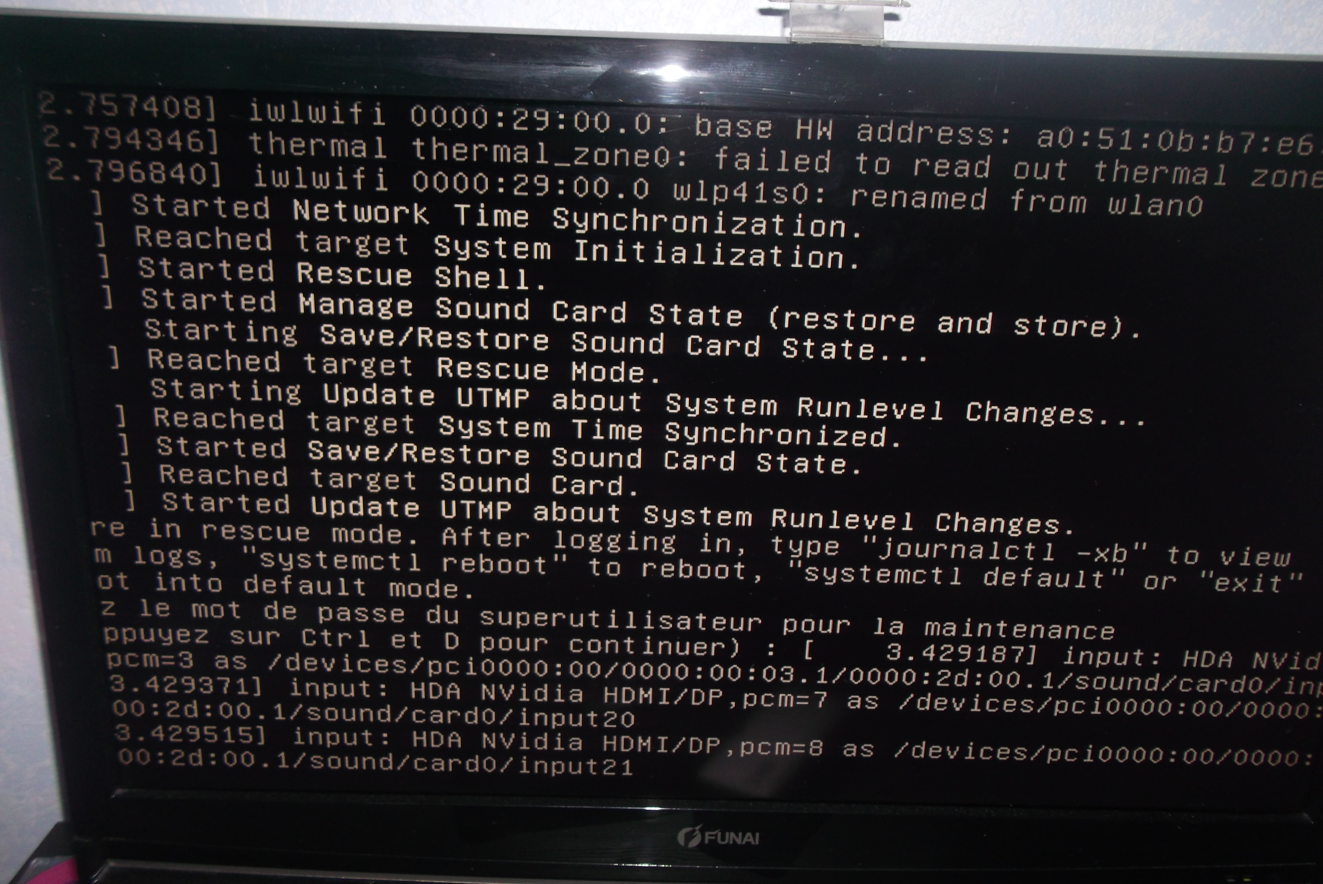

en mode recovery
après le lancement
Je renseigne le mot de passe super utilisateur
, puis je fait startx et j’obtiens ceci à ce moment plus rien ne demeure possible.
Il se pourrait que le GPU soit mal pris en charge par les pilotes graphiques.
