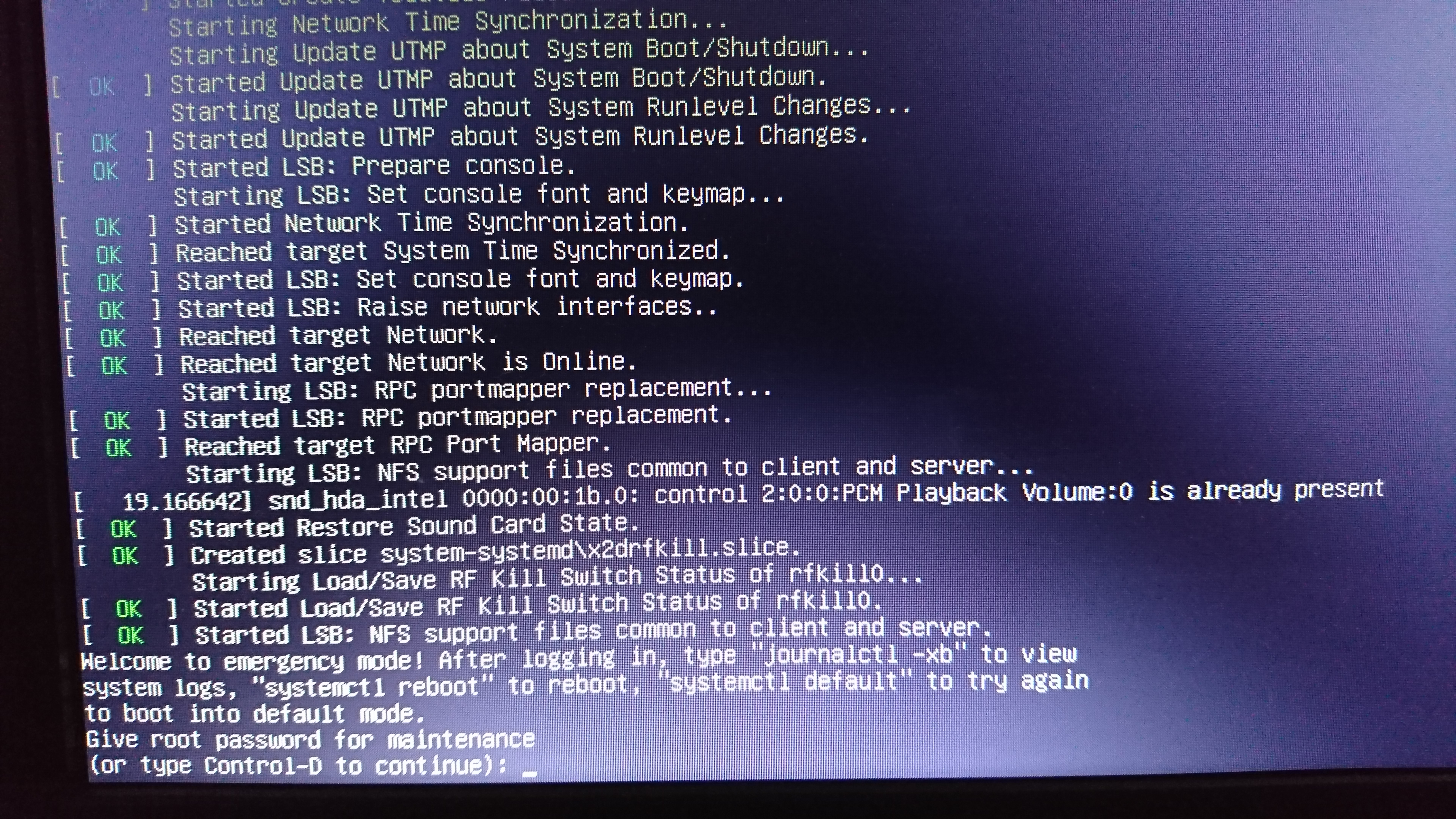

Il n’y a pas de message d’erreur avant l’entrée en mode emergency ci-joint une capture d’écran

Même en remontant plus haut dans les messages avec Shift+PgUp ? Le système ne se met pas tout seul en mode dépannage…
Et si tu fais sysctctl default comme suggéré pour entrer en mode par défaut ?
