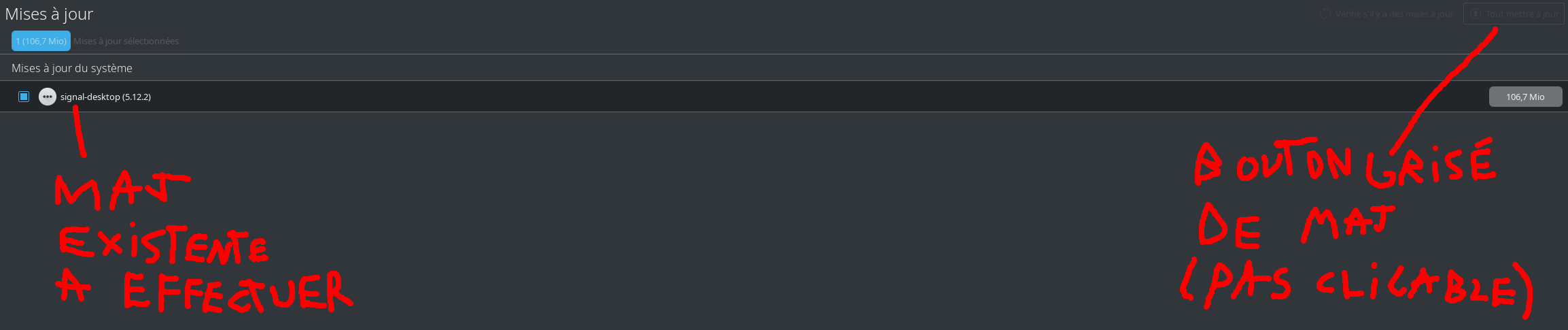

Hello,
Depuis un certain temps, je ne peux plus utiliser l’interface graphique pour effectuer des mises à jour, et je ne comprends pas pourquoi. Le bouton « mettre à jour » est grisé même quand il y a des MAJ à faire, je suis obligé de passer par apt pour pouvoir l’effectuer.

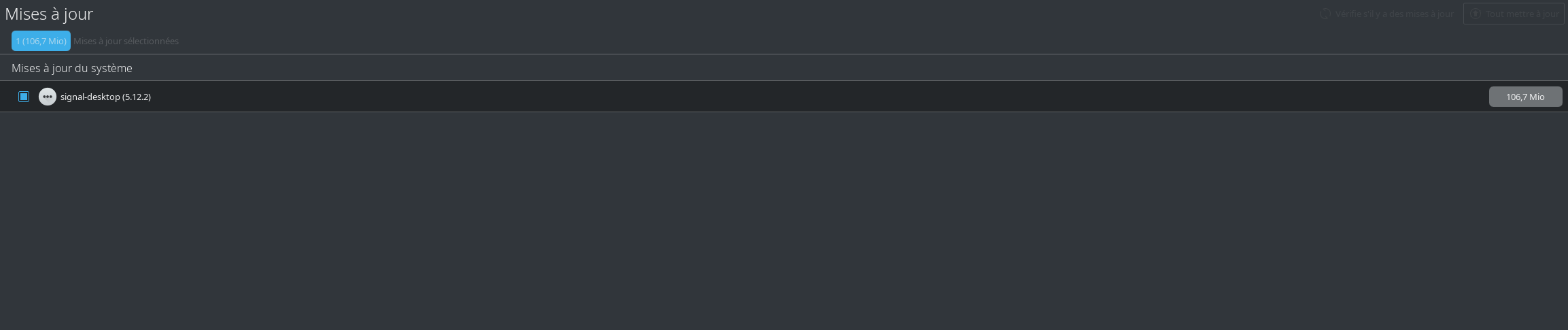

Screenshot_20210808_104130

Vous nous croyez devin ? avec une vue de 40 M° de pixels de détecteurs ?
1/ Quelle version de Debian ?
2/ l’image est un poil trop petite, pour être lisible !
Votre message est vraiment à revoir…
