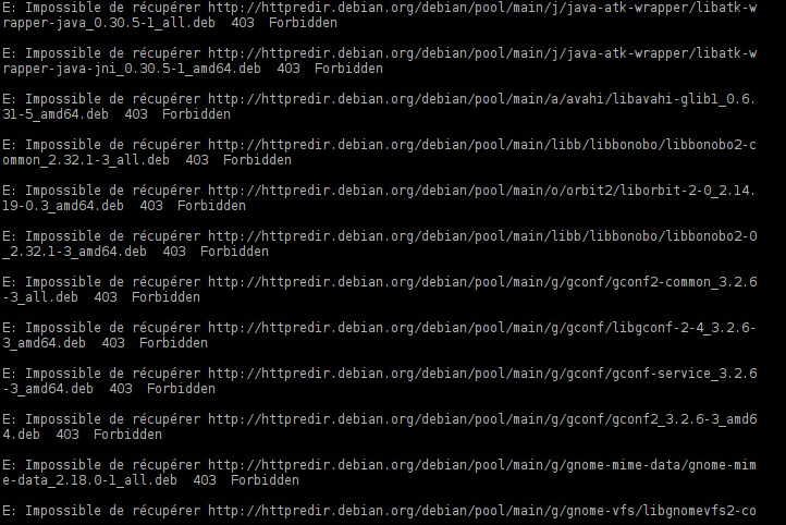

Je vous explique brièvement ma situation, je suis actuellement en stage et j’ai un serveur Vmware derrière un proxy avec authentification NTLM.
J’ai un peu galéré pour l’authentification mais j’ai fini par réussir avec cntlm (proxy local bis qui s’occupe de l’auth … bref)
Maintenant lorsque que je fait un apt-get update, tout est ok il récupère la liste des paquets jusque là ça va.
Mais lorsque que j’essaie d’installer un paquet, par exemple Jruby il me dit combien de place ça va prendre et les dépendances, on confirme et là je reçoit plein de Forbidden voir pièce jointes
Je ne connait pas assez le fonctionnement d’apt pour comprendre le problème, merci d’avance

Et avec un navigateur si tu essaye d’accéder à l’url ça te sort quoi ?
Je pense que c’est le proxy qui bloque les «.deb» …
Ouai j’ai essayé peu après j’ai pas eu le temps de re répondre désolé, leur proxy bloque les .deb ^^
essaye de passer par httpS le proxy ne pourras voir ce que tu fait (a moins qu’il fasse du MIM comme ici :astonished:)
le proxy vera les .deb comme le nom esrt dans le lien.

En fait je suis dans un CHU, y’a pas mal de protections en amont, le proxy bloque juste les .deb du coup je suis allé sur centos pour pas leur demander de changer leur politique de sécurité, enfin bref. Merci quand même :wink:

  1. Il faut installer le paquet apt-transport-https pour utiliser un miroir en HTTPS. Et il faut aussi que ce miroir supporte le HTTPS.
  2. Si le proxy fait du man-in-the-middle en HTTPS (qui ne marche qu’avec la complicité active ou passive du client, hors faille de sécurité), apt devrait détecte que le certificat présenté par le proxy ne correspond pas au miroir.
Non, pas en HTTPS (sauf MITM réussi). Le proxy ne voit que le nom ou l’adresse IP du site, l’URL est transmis dans la communication chiffrée de bout en bout entre le client et le serveur.
