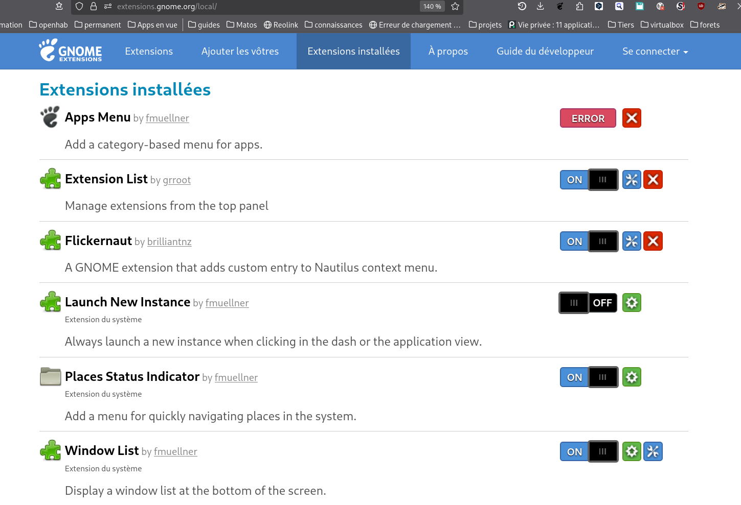

Impossible de réinstaller Nautilus Apps Menu
Betises du soir, j’ai désinstallé (par erreur) Nautilus Apps Menu depuis le gestionnaire… en soit ce ne devrait pas être grave; mais impossible de le réinstaller

j’en ai perdu l’icone de gestion des extensions /o\

Flickernaut - Extensions GNOME Shell
To use this extension, you need to install nautilus-python package.
Please restart Nautilus after enabling, disabling, or changing extension preferences to apply changes.
Possible problème de versions python, ou d’absence de nautilus-python.
Et bien sûr, nautilus doit être relancé après toute modification.
après reboot, je viens de retrouver mon menu Applications, mais aussi Extension_Liste et Flickernaut

Le paquet ‹ *flickernaut* › n’existe pas chez Debian, et a été installé à partir d’un gestionnaire d’extensions qui va directement chercher un module à l’extérieur, non géré par Debian, en l’installant uniquement dans la configuration utilisateur.
Si ‹ flickernaut › n’est actuellement pas un problème, ça peut le devenir / à garder en mémoire.

Méfie toi de Flickernaut et de sa pythonerie surtout si tu n’en as pas besoin.
→ mise à jour le 4 juillet avec besoin de nautilus-python dont tu ne connais pas l’origine.
Release v10 · brilliantnz/flickernaut · GitHub
Je dis ça, je dis rien, mais l’impression d’un besoin de gros ménage si tu traînes trop de vieilleries dans ta configuration user, et qu’il est plus simple de rebooter que de relancer nautilus.
nettoyage de printemps:) OK, je peux lancer mes scripts… sans cette extension (ça datait de 2018…)
