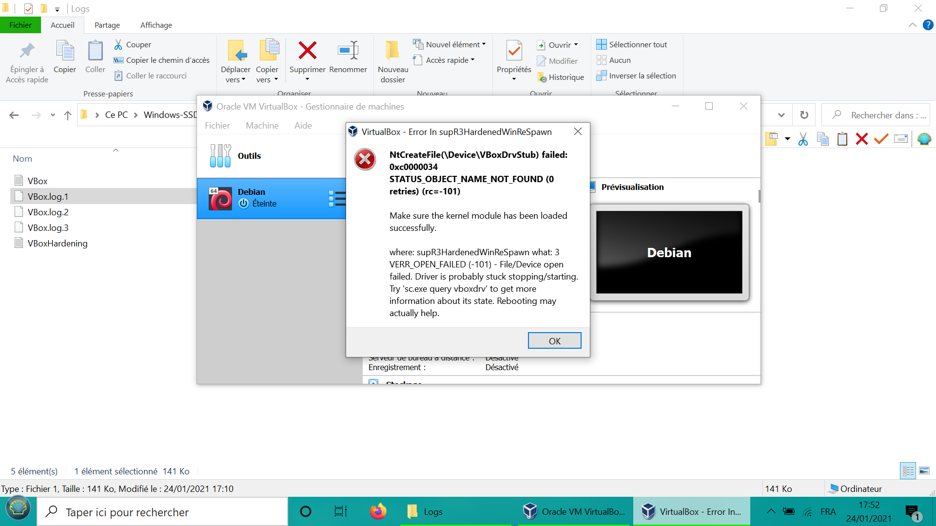

Voici l’image d’erreur que j’ai à la place maintenant. J’ai bien essayé de regarder très vite fait ce que pouvait être le problème, mais honnêtement, je n’y connais rien du tout, toute l’installation de la Virtual Box a été faite de A à Z par mon collègue, et je n’ai pas envie de l’embêter une énième fois avec ça… :expressionless:

C’est une erreur de VirtualBox, rien à voir avec Debian. Tu as fait ce que le message suggère ?
(une autre réaction typique est de ne pas lire les messages d’erreur, mais ce n’est pas spécifique aux windowsiens, bien des linuxiens en font autant)

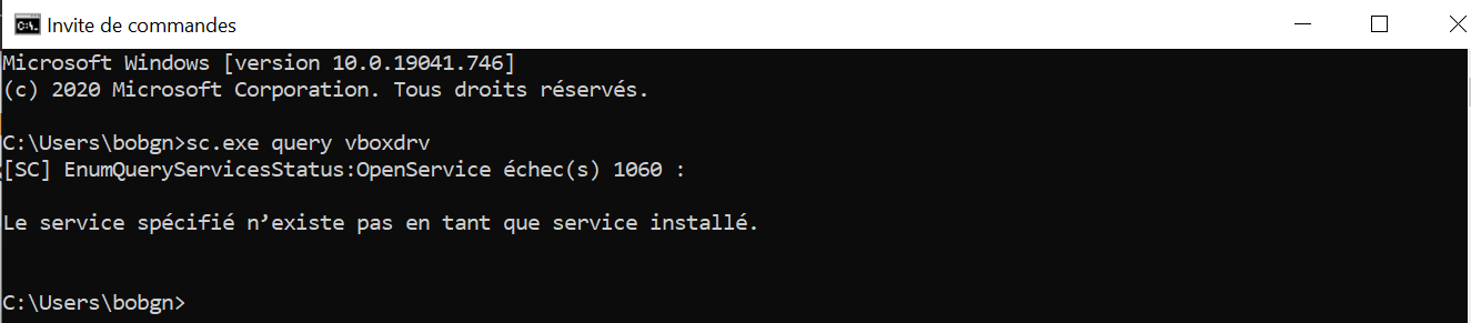

Alors, j’ai lancé l’invite de commande, puis tapé le code conseillé.
ça me donne ceci :

Un service dont VirtualBox dépend n’existe plus. Regarde s’il y a une option pour réparer VirtualBox.
