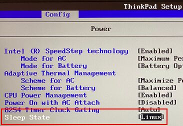

Il te faut au moins la 1.30
with the newly released UEFI version 1.30, Lenovo officially added the ACPI S3 sleep state specifically for Linux systems as opt-inBIOS setting
La version actuelle est N1WUJ45W/1.52. Tu as 20 versions de retard.

Il faut ensuite configurer le BIOS mis à jour. As-tu un paramétrage Power > Sleep State ?

    Je n’ai rien en option power > sleep state
