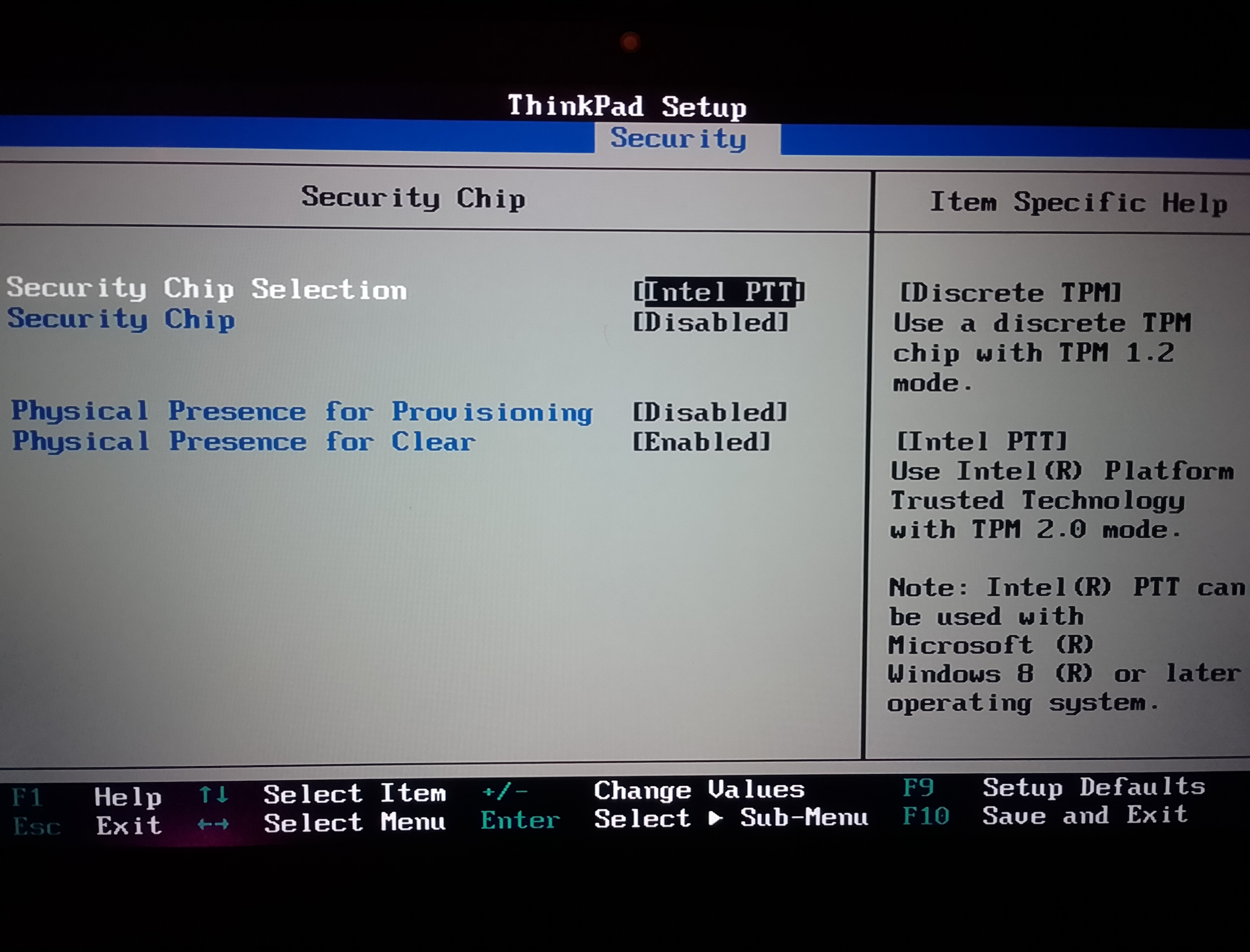

En vrac, ci-dessous: Security tab > Security Chip , « fast startup », et « Linux S3 » introuvable dans ton BIOS.
I was pulling my hair out over this same issue on a Lenovo t460s.
I got it to work by going into BIOS, under the Security tab, and disabling Security Chip.
Check the fast startup setting in Control Panel > Power Options and if enabled, disable it and check if doing this resolves the problem.
This was such an ridiculously easy fix! :My BIOS said « Windows & Linux », I just put it to « Linux S3 » and BOOM, works! Thanks!

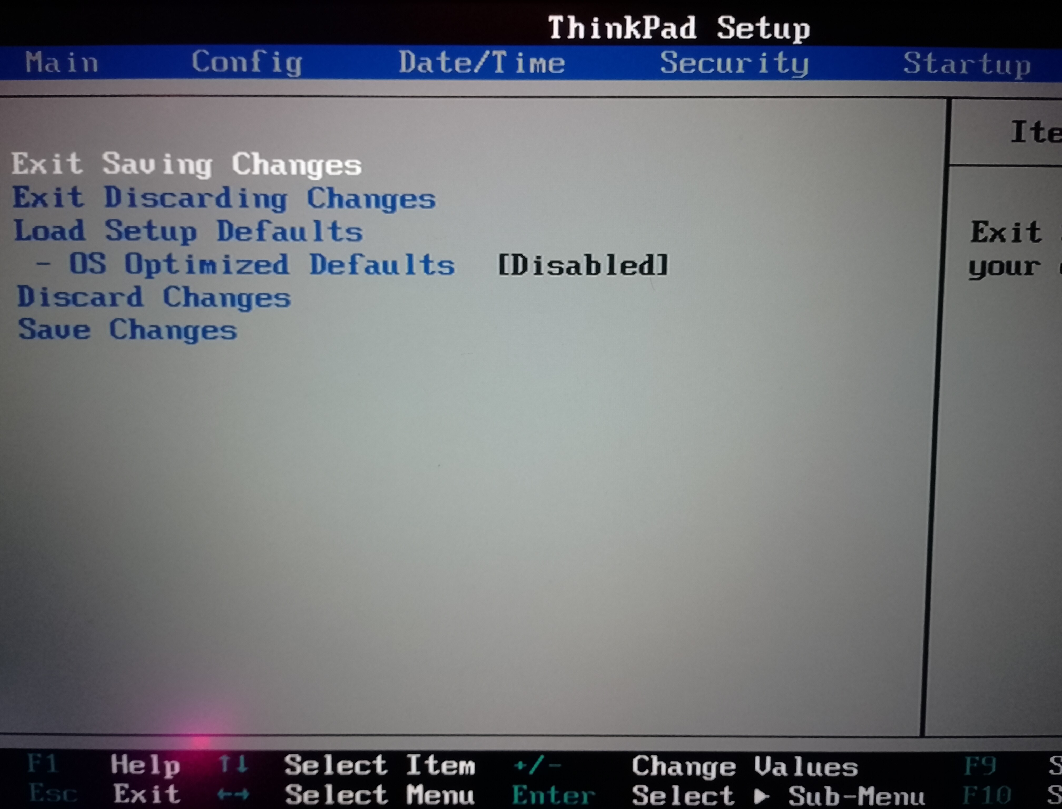

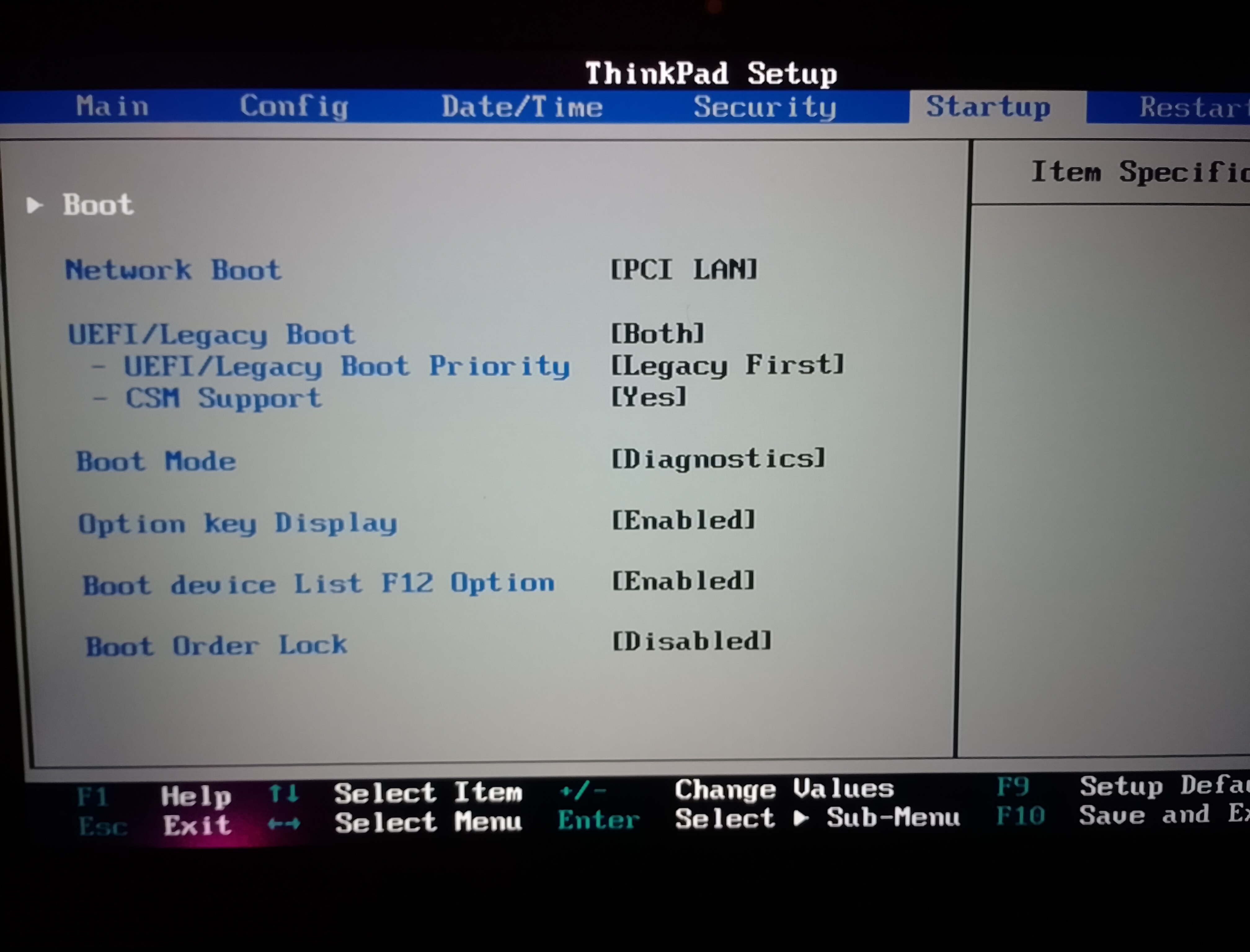

Ah merci j’ai donc désactivé « security chip » et aussi j’ai enlevé « load optimized for w8 » je ne sais pas lequel des deux à fonctionné mais maintenant le mode veille fonctionne, merci!
Comment aurais je pu trouver la solution en fesant cela?

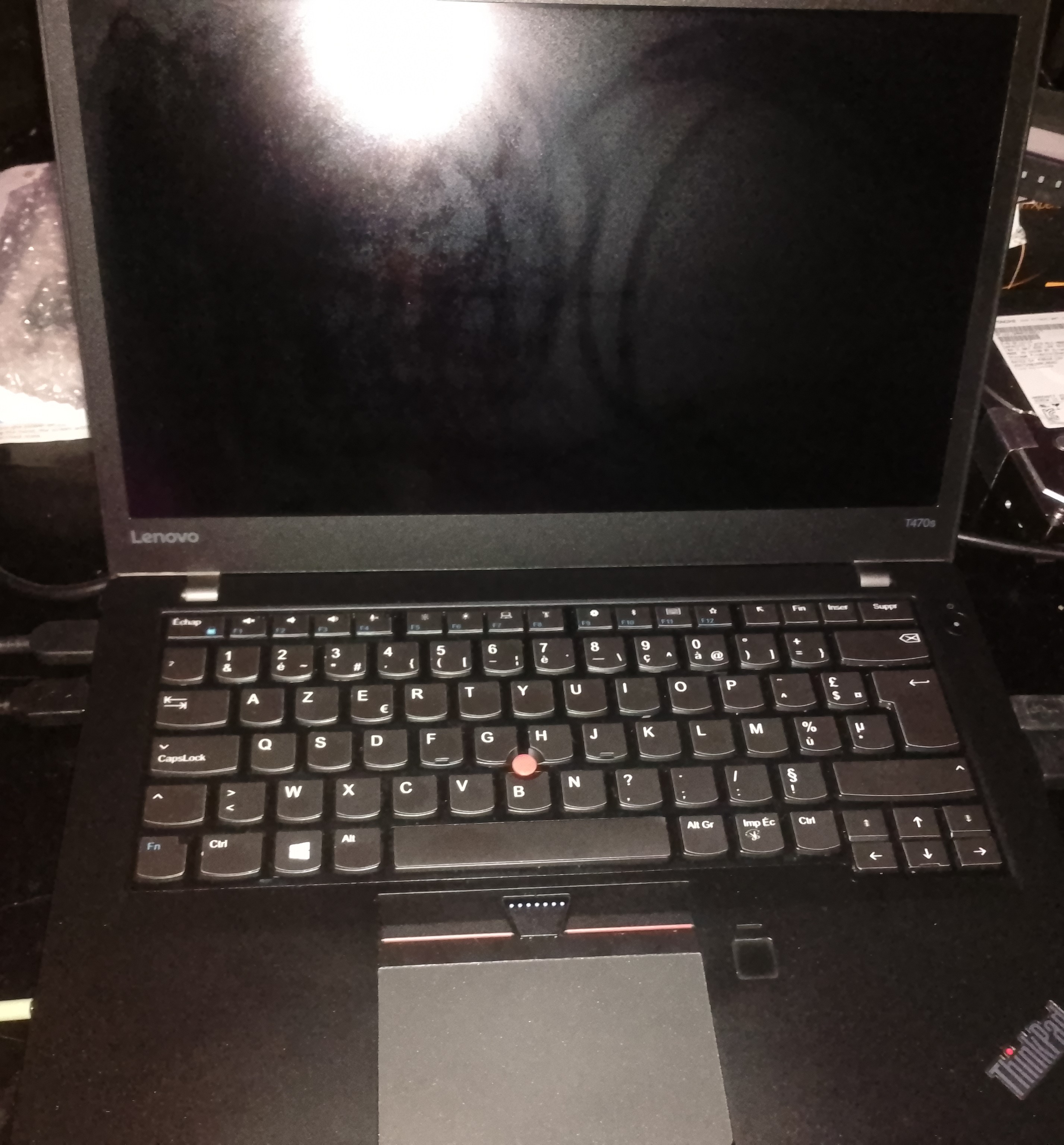

Vous voulez que je vous post ici des photos prises avec mon gsm pour aider les autres gens qui auraient le même problème sur ce modèle?

IMG_20240327_091858~2
IMG_20240327_092336
IMG_20240327_092309
IMG_20240327_092327
