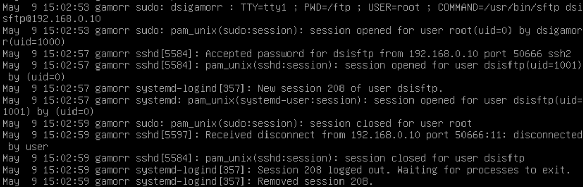

Ahhh, et dernier point, très important : Que restitue le log authlog ? (après une tentative de connexion).

Et pour le auth.log après une connexion et déconnection voici les résultats :

Donc, dans l’immédiat, pour récapituler :
  • le HOME de dsisftp semble bien déclaré, et est bien /ftp/dsisftp
  • le group sftp a bien l’utilisateur dsisftp - et est pour l’instant le seul
  • l’authentification semble en effet se passer correctement

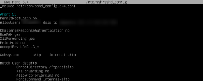

la seule chose que je ne vois pas est la config SSH du service :
  • quel est le nom du groupe marqué dedans ?
    grep -i group /etc/ssh/sshd_config devrait suffire :wink:
    mais nous restituer l’ensemble des deux écritures nous permettrait de vérifier qu’il n’y ait pas d’erreur de typos, par exemple…

Le groupe utilisé est sftp, je ne l’ai pas appelé sshsftp.
La commande me retourne :
AllowGroups sftp
Match Group sftp
