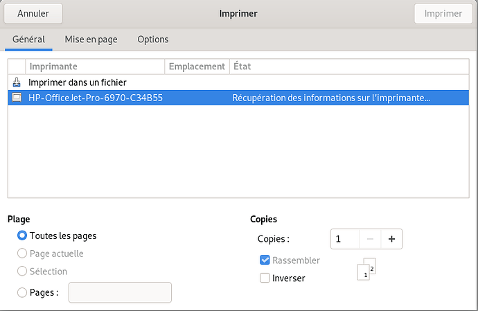

Lorsque je veux imprimer un document, un pdf, mon imprimante est bien détecté.
Cependant elle reste bloqué à l’état = récupération des informations de l’imprimante,
voir le fichier joint.
Et du coup je ne peux pas imprimer.
Pouvez vous m’aider à résoudre ce problème ?

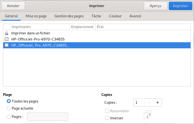

Par contre ce que je ne comprends pas c’est que j’ai la même imprimante qui apparait 2 fois dans
l’interface graphique voir le fichier en P.J
C’est un effet de bord récent qui est apparu avec les versions récentes des imprimantes et du gestionnaire cups. Cela vient sans doute du fait que ton imprimante est compatible avec le protocole « driverless ». Quand on installe hplip on installe aussi cups pour gérer le spool. Hplip installe son driver, cups recherche la présence d’une imprimante driverless, du coup on dispose de deux versions pour le même imprimante. J’ai cela chez moi depuis le passage à Bullseye alors que j’utilisais avant une imprimante hp plus récente que mon système Debian, donc via hplip. Mais cela ne me gêne pas, j’ai donc laissé en l’état.
