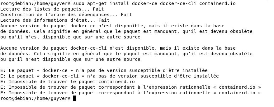

Bonjour, je suis totalement débutant sur linux. Je voulais installer docker destock mais je n’y arrive pas. J’ai des messages d’erreurs et je ne sais pas trop comment faire pour poursuivre.
Si je lance : sudo apt-get install docker-ce docker-ce-cli containerd.io , j’obtient
Pouvez-vous m’aider, svp ?
Concernant les captures de terminal, c’est déconseillé car c’est, en général, assez illisible et ça prend beaucoup plus de place.
Merci de coller le texte directement depuis le terminal, c’est plus simple.
Normal, ce paquet n’existe pas. Est-ce que tu suis un tuto trouvé sur Internet ? Peux-tu nous le partager ?

Les paquets nécessite l’ajout du dépôts Docker officiel ainsi qu’a minima le support du https-transport de APT.
As-tu recharger ton cache apt après l’ajout du dépôts et de sa clé ?
Dans ce cas mieux vaut installer les paquets des dépôts officiels :
sudo apt install docker.io docker-compose
merci pour votre réponse, cela a fonctionné.
