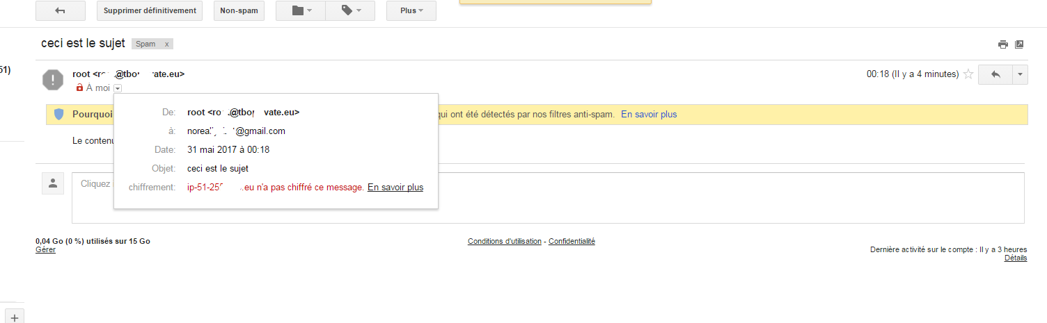

Cependant : Je n’arrive pas à chiffrer mes e-mails.
J’ai postfix en serveur smtp et quand j’envoie un mail depuis ce dernier, le destinaire le retrouve dans ces spams, et en plus :

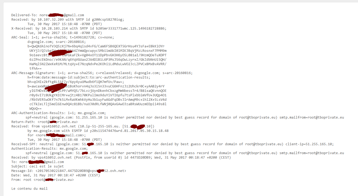

Je pense pas vraiment pouvoir t’aider, mais il faudrait que tu donnes les entêtes de ton message pour qu’on voit pourquoi il arrive en spam. Sur GMAIL :
  1. Ouvrir le mail
  2. Dérouler le menu en cliquant sur la flèche descendante à coté de répondre
  3. Cliquer sur Afficher l'original

Tu as oublié de masquer l’IP et le domaine a plusieurs endroit, mais ça m’arrange.
La première chose, c’est qu’en testant à l’aide du site MXToolbox, j’ai vu que ton serveur n’était pas enregistré en tant que MX sur ton domaine. Deuxième chose, qui n’est pas bloquante mais fait partie des bases de nos jours, tu n’as pas d’enregistrement SPF.

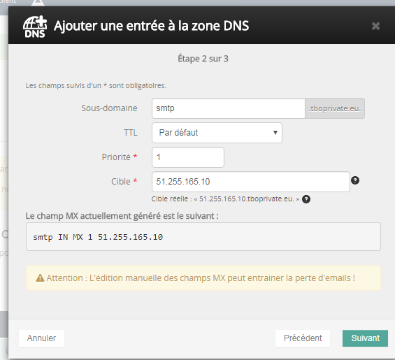

D’accord, merci de l’info, mais pour le MX normalement je suis pas censé en avoir besoin puisque lorsque le destinataire reçois le mail c’est déja écrit : "blabla@tboprivate.eu" ou alors le tutoriel d’OVH est très mauvais
oui mais blabla@tboprivate.eu c’est le nom de celui qui envoi le mail, pour le MX ca doit être par exemple smtp.tboprivate.eu puisque tu utilise postfix donc par exemple:
MX 1 smtp.tboprivate.eu
ou bien
mail A IP du serveur mail
MX 1 mail.tboprivate.eu
comment est configuré ton MX?
donc c’est faux ce que tu as fait
smtp IN MX 1 51.255.165.10
ne veut absolument rien dire
tu dois faire 2 regles comme je te l’ai dit
regle1
smtp A 51.255.165.10
regle 2

Bon je suis allé voir sur ma zone dns voilà exactement comment s’affiche les infos donc j’ai traduis pour le tien:
domaine //TTL//Type//Cible
tboprivate.eu//0//MX//1 smtp.tboprivate.eu
smtp.tboprivate.eu//0//A//51.255.165.10
