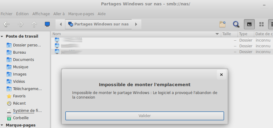

sur mon lieu de travail, nous avons un serveur qui nous sert de stockage central de données :
Avec mon Debian tout neuf :slightly_smiling_face: bookworm/sid, je n’arrive pas à ouvrir les partitions (qui apparaissent sous forme de dossier dans la capture ci-dessous), auxquelles pourtant j’accède :
Quelque experts ici-bas auraient-ils quelques pistes de recherche à me laisser ?

C’est vrai et faux, c’est le vendeur du PC qui me l’a installé, bien que j’aie déjà installé diverses versions de Linux sur d’autres PC, je préférais, sur un PC neuf, avoir une sorte de garantie si les périphériques étaient mal reconnus, ou ce genre de choses. On a longuement discuté des versions en cours. Bon, j’ai peut-être eu tort de me lancer dans la version sid ? Tout fonctionnait bien jusque là.

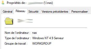

La 1ère capture a été prise sous Windows 10, la 2nde sous Cinnamon.

Moi je lis « Windows NT 4.9 serveur » pour le NAS … Si ta boite utilise encore du NT4, c’est du grand n’importe quoi. Le support de NT4 s’est terminé en 2006 sauf erreur, soit il y a 16 ans ! Incroyable, et dangereux.

  • le serveur Windows NT - 4.9 ??? ouah, l’antiquité - est vraiment un Windows NT 4 ?
    Si oui, cela explique en partie la raison - en effet, c’est une version correspondante au protocole smb1
  • Sous Debian Sid, c’est Samba 4.x
Donc, pour pouvoir te connecter avec tes clients Linux actuels, soit :
  • tu utilises en console/terminal : smbclient avec l’argument ‹ -m SMB1 › mais vu que Samba est en version 4.x, il va/devrait refuser l’usage, car il n’accepte que les protocoles SMB2 et SMB3.

:thinking: Ah, ça y est, je commence à comprendre l’ampleur du problème. Effectivement, que le serveur tourne sur du très vieux ne m’étonne pas, mais pour des raisons trop longues à expliquer ici, je sais que je dois faire avec. :face_with_raised_eyebrow:
Bon, je vais voir dans cette direction ce que je peux faire. Dans l’immédiat ça restera théorique, je ne pourrai pas m’y mettre avant plusieurs jours.
