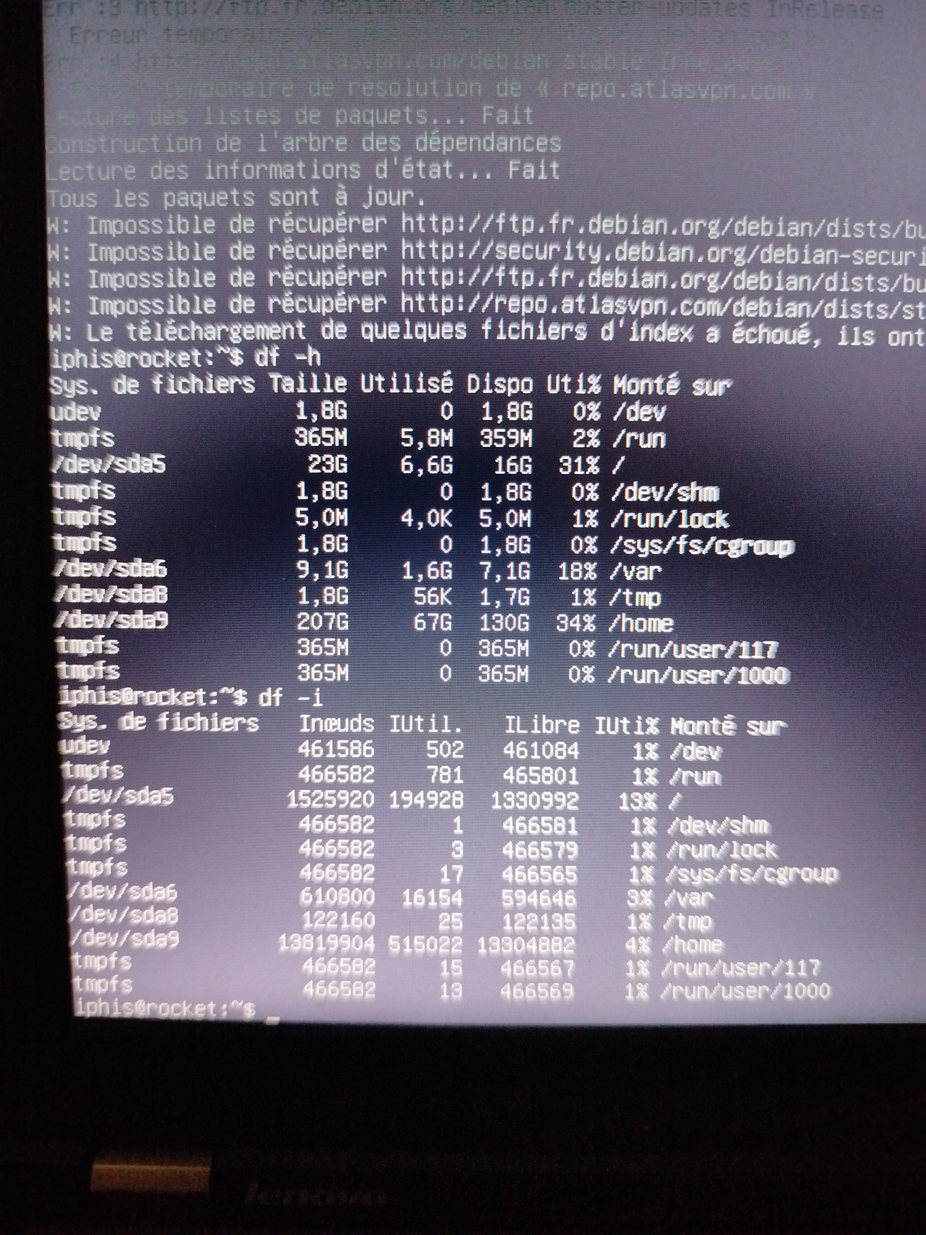

La mémoire de chaque partitions n’est pas du tout pleine. 34% au max.
J’ai l’impression que j’ai des bug pour faire les mises a jour en terminal, et qu’il y a des problèmes de permissions mais je n’arrive pas à les régler..

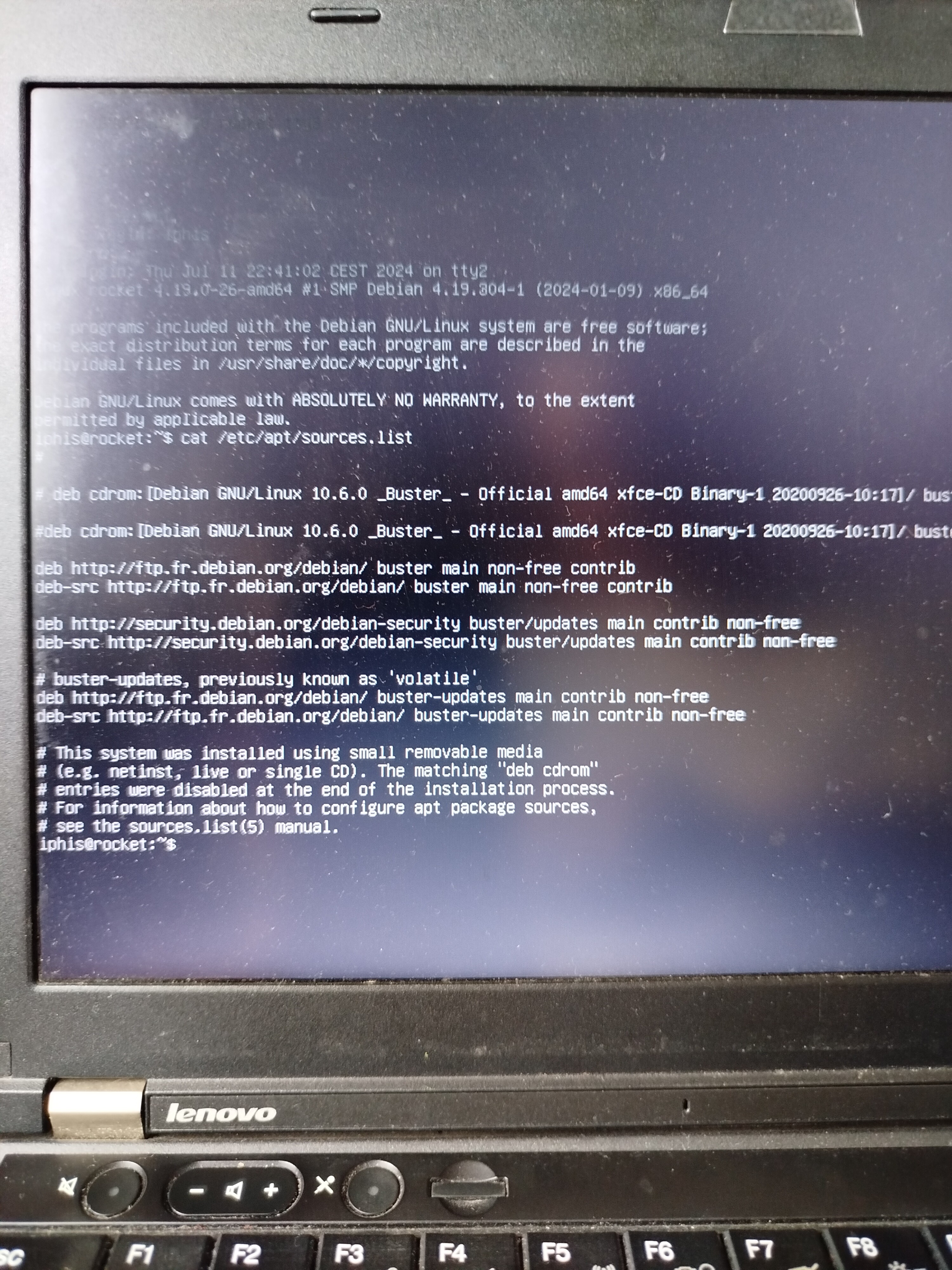

Bonjour @Iphis,
Les premières lignes de l’écran semble faire état d’un problème d’accès aux dépôts des paquets Debian. Que retourne la ligne de commande cat /etc/apt/sources.list?
tout à fait
la première ligne montre un vpn : cela petu venir de là pour la maj

Alors voilà ce que me donne cat /etc/apt/sources.list

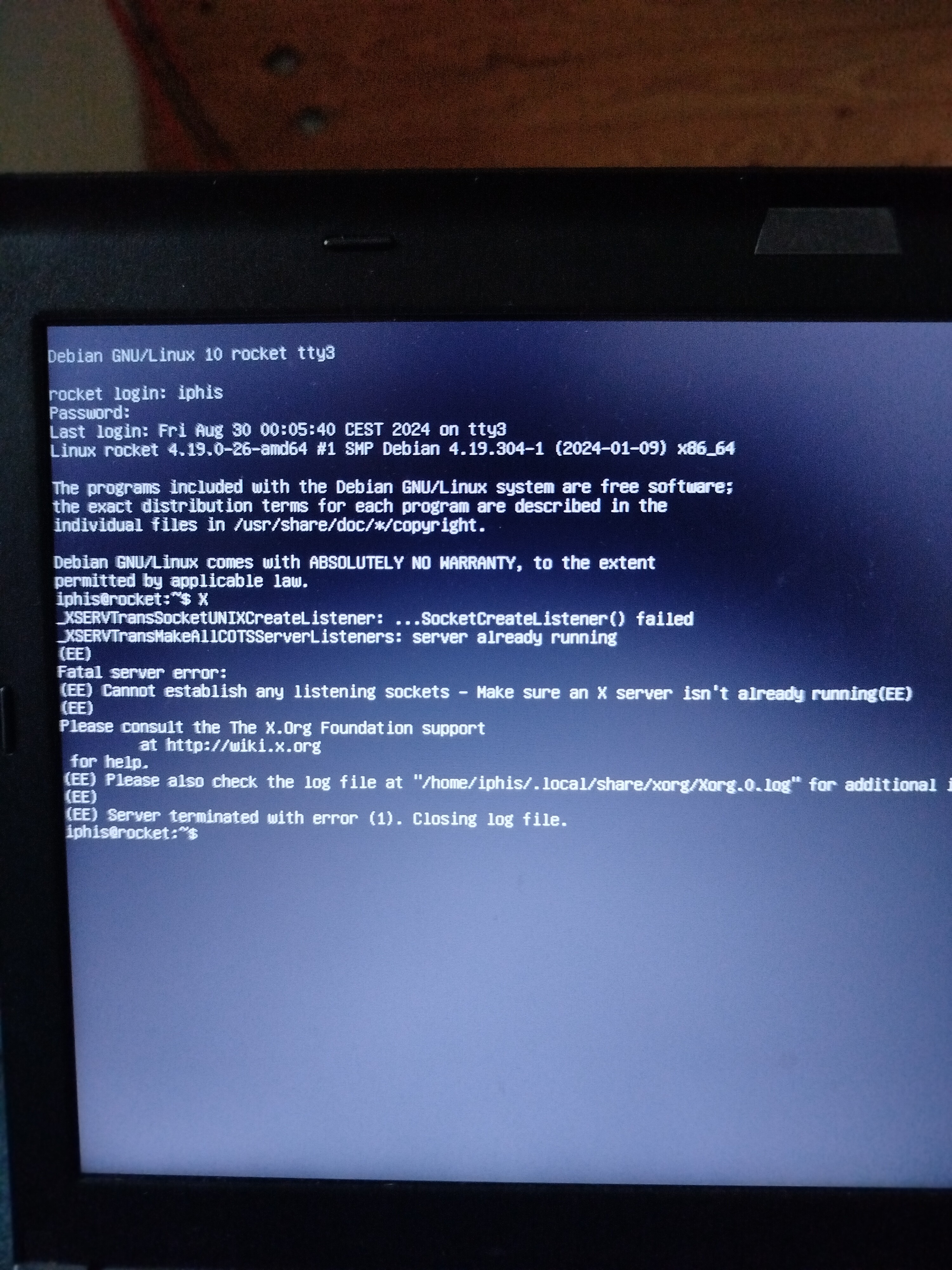

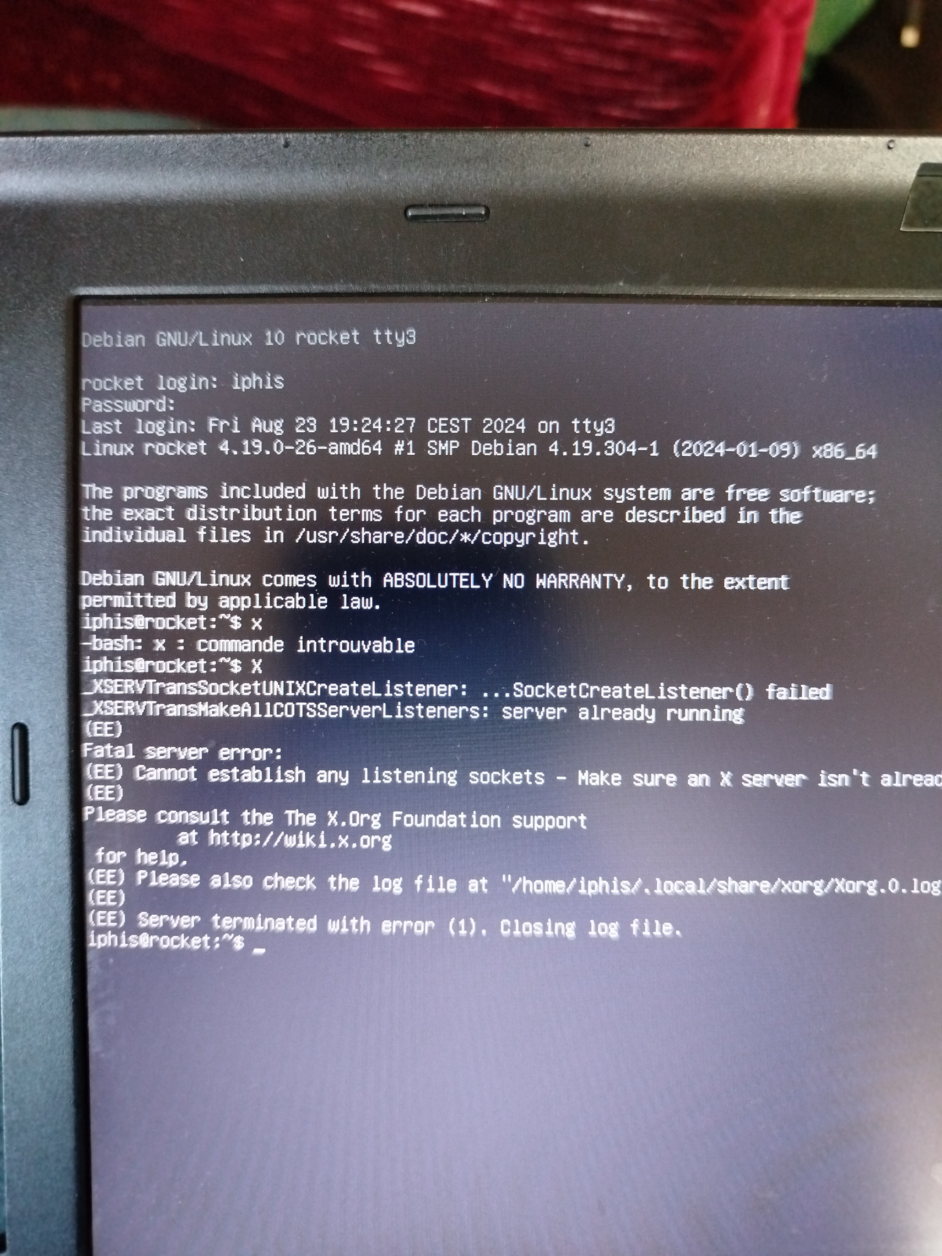

Il se passe quoi quand tu tapes X dans la console ? Vois-tu des messages d’erreur ?
Oui il y a un Fatal Serveur Error …
On dirait qu’un serveur X est déjà lancé.

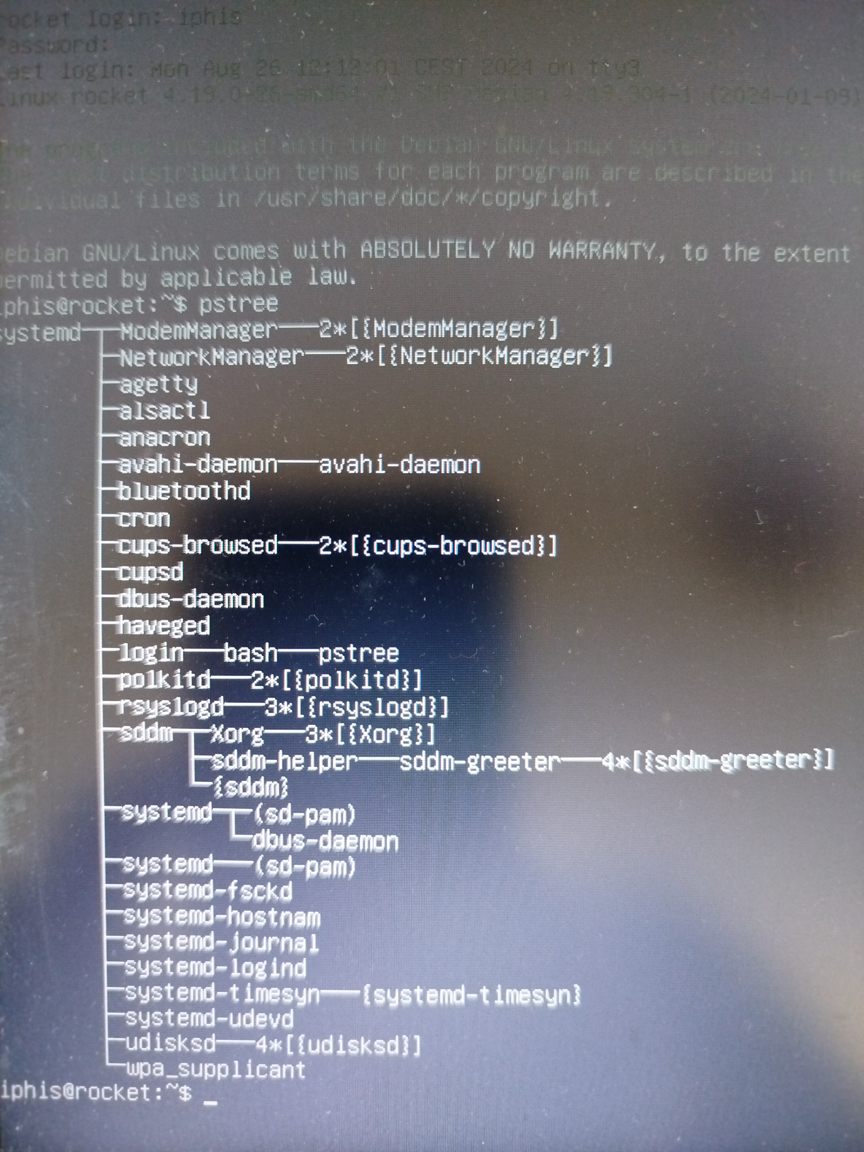

Lance pstree s’il est installé et regarde si tu as un *dm(kdm, gdm, wdm ou autre) qui tourne. Si oui, tue-le avec service tondm stop.
J’ai un sddm Xorg, je tue celui là?

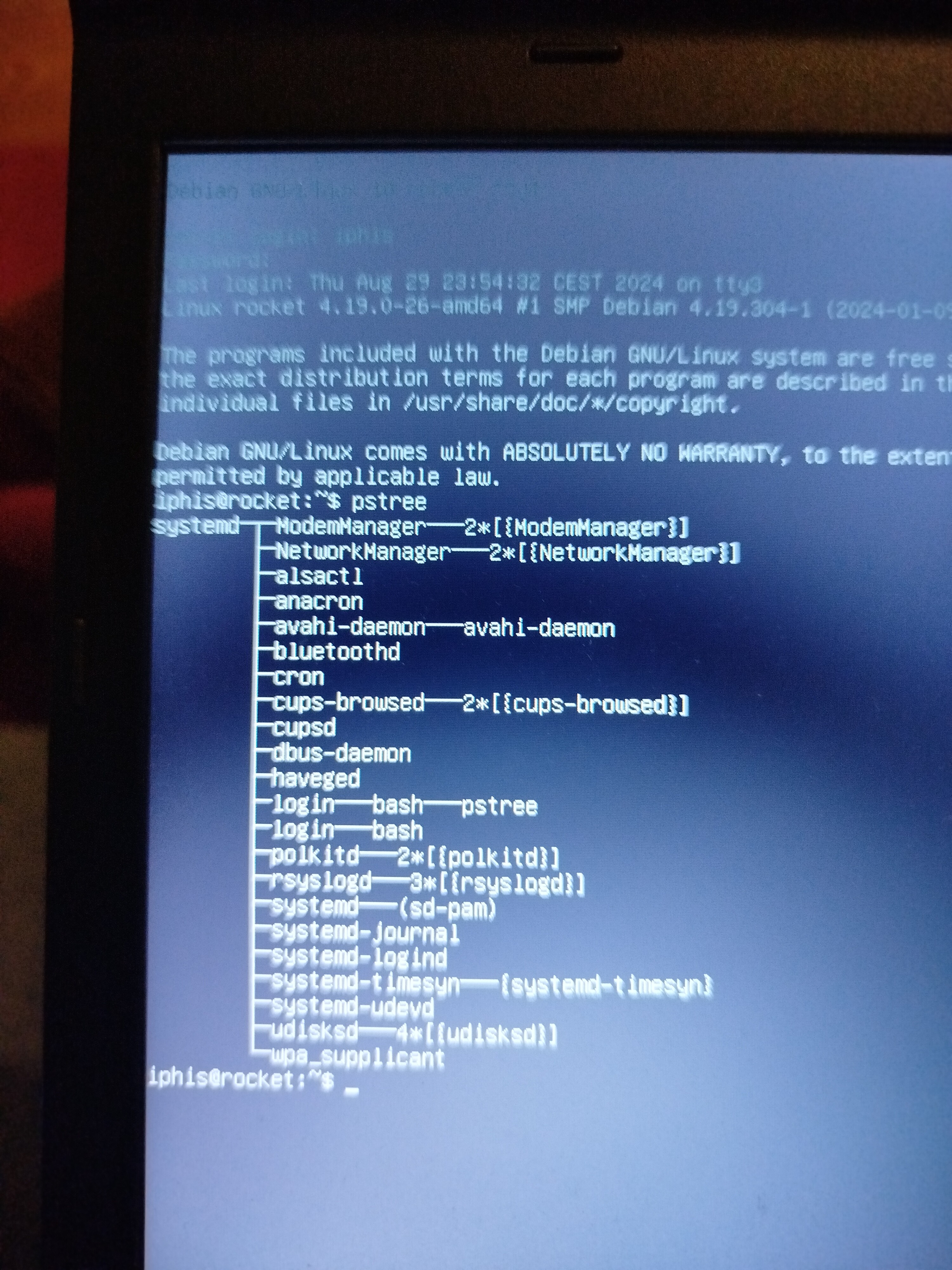

En retapant ‹ pstree › le serveur x sddm a disparu.
Par contre impossible de retourner a la page graphique de connexion a la session, alors je me suis déconnecté, redémarré et le serveur x est revenu..
Essaie de taper X tout seul, pour voir.
Voici ce que me renvoi X
Tu es sûr d’avoir bien tué toute interface graphique ?

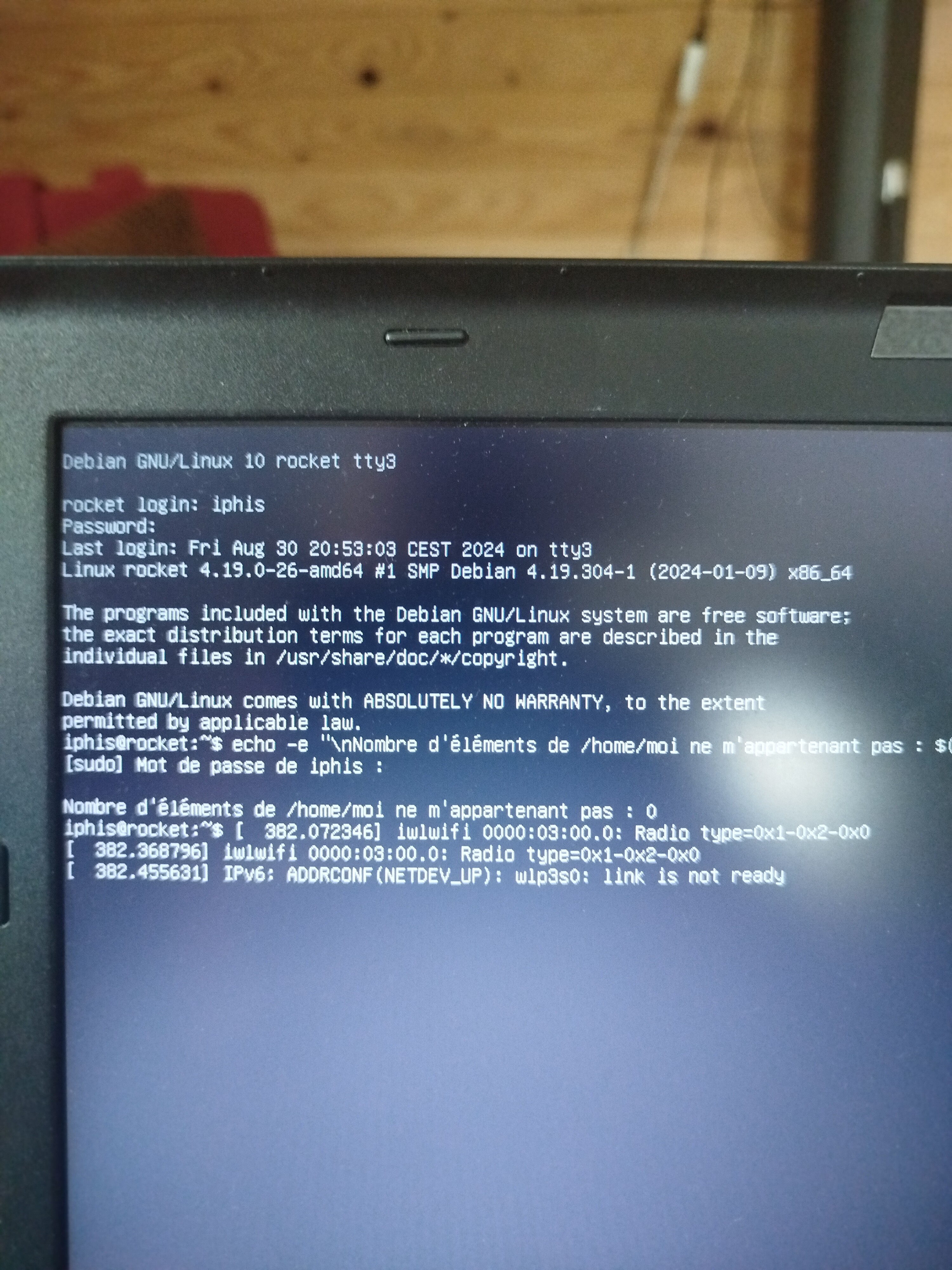

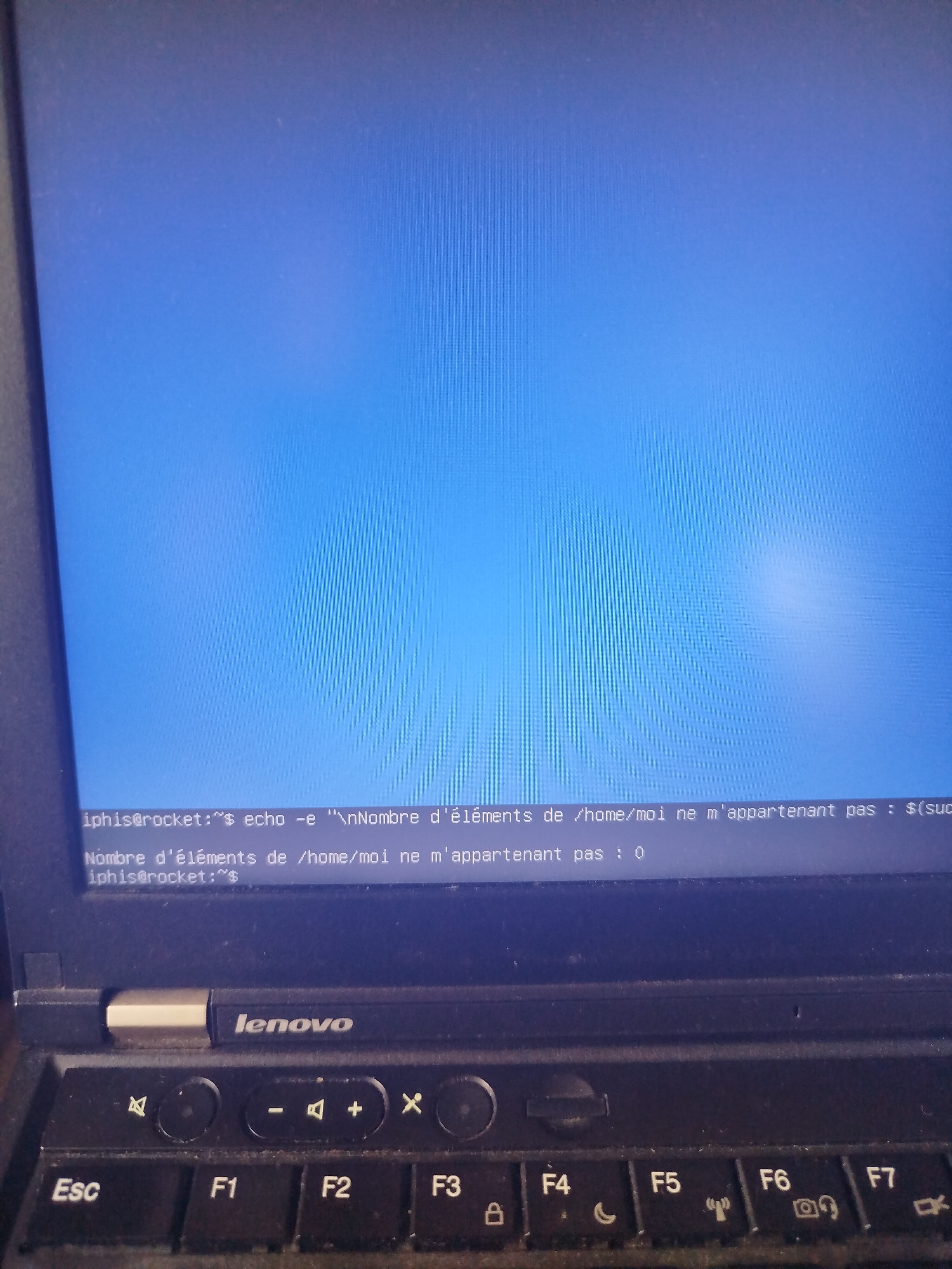

Peux tu lancer cette commande et mettre ici ce qu’elle renvoie ?
echo -e "\nNombre d'éléments de /home/moi ne m'appartenant pas : $(sudo find ~ \( ! -user $USER -o ! -group $USER \) | wc -l)"
Oui j’ai déjà tenté ça sans succès…
Salut Blunt, voici ce que me renvoi l’ordi :
