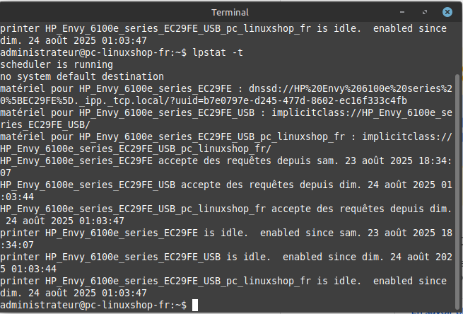

Bon, j’ai fait une restauration, et donc remis les mdp en fonction. J’ai de nouveau installé les paquets hplip et gui. J’ai installé ( en terminal ) les ports que vous indiquez. J’ai heureusement la possibilité maintenant d’ accéder à toutes les fonctions de localhost 631, vu que le bazar root/administrateur, devenu assez flou ( par ma faute, certes ) a disparu. Mais j’en suis au même point : impression et scan en USB, scan en wifi, mais pas d’impression. Device no found. Que se passe-t-il, d’où cela vient-il ?
Voici ce que j’ai avec lpstat -t:
Si cela peut aider à comprendre…
Dans http://localhost:631/printers/ cliquez sur l’imprimante et essayez d’imprimer une page de test. Définissez aussi à partir de cette interface un utilisateur autorisé à imprimer. L’interface n’est pas très intuitive, aussi n’hésitez pas à essayer certains boutons qui sont en fait des listes déroulantes de choix. Enfin n’hésitez pas à naviguer dans les différents menus de CUPS.

Les interfaces IHM d’HP sont de pire en pire reflétant un management non plus centré sur le technique. Débranchez l’USB pendant vos tests car il est possible qu’une fois l’USB connectée l’imprimante privilégie ce mode au détriment du WiFi.
