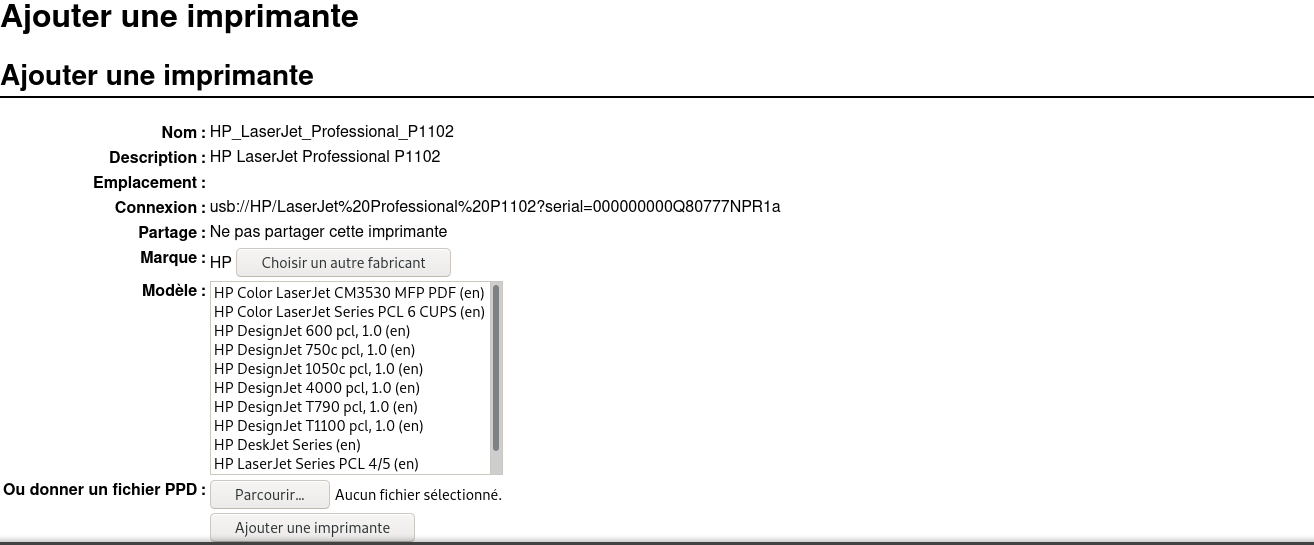

J’ai enlevé hplip sauf que lorsque je veux installer l’imprimante en passant par localhost:631/ mon modèle d’imprimante HP P1102 n’apparaît pas :
Bizarre non ?

Je viens d’essayer, j’ai viré hplip, installé le paquet indiqué, mon imprimante P1102 n’apparaît pas dans les choix lorsque je passe par cups mais j’ai testé toutes les imprimantes de la série P"XXXX".
Aucun choix ne permettait de faire fonctionner mon imprimante.

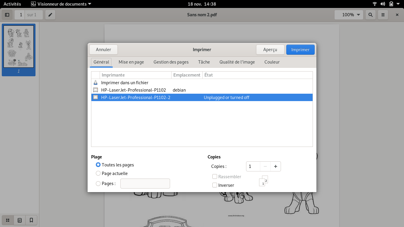

Désolé j’ai pas pu répondre avant j’ai été pas mal occupé.
Oui mais le souci c’est que les 2 imprimantes apparaissent quand même lors d’une impression avec LibreOffice/Evince etc.
J’ai bien une imprimante qui est marquée « inutilisable ». L’autre est définie « par défaut » dans Gnome et dans Cups. Pourquoi 2 ?
J’ai décommenté la ligne comme indiqué mais au lancement d’une impression il m’a rajouté cette deuxième imprimante…
