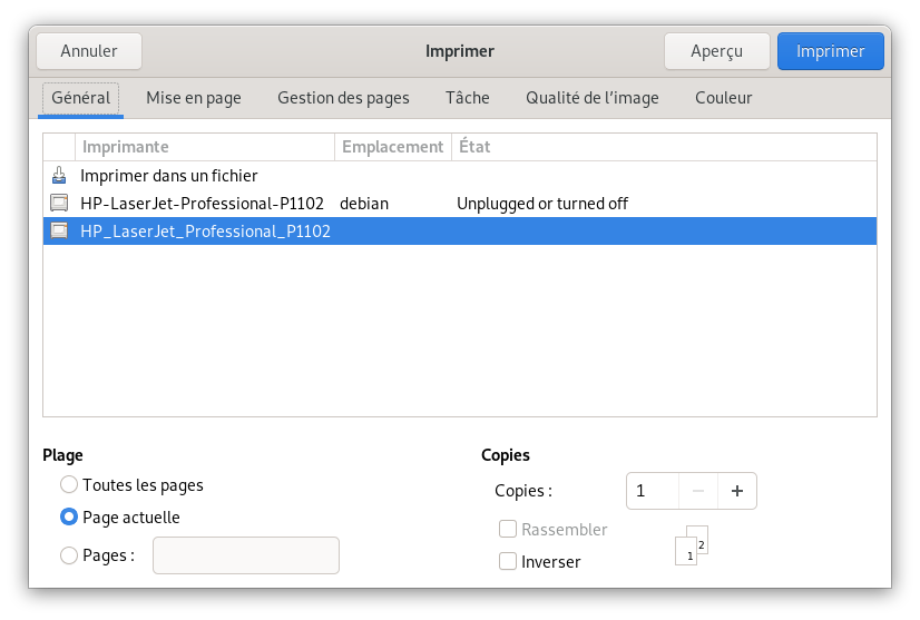

Souci : quand j’éteins et je rallume mon imprimante, elle s’installe une deuxième fois et j’ai donc 2 icônes d’imprimantes.

Que donne le retour de lpstat -s quand les deux copies sont là ?
jimmy@debian:~$ lpstat -s
system default destination: HP-LaserJet-Professional-P1102
matériel pour HP-LaserJet-Professional-P1102 : hp:/usb/HP_LaserJet_Professional_P1102?serial=000000000Q80777NSI1c
matériel pour HP_LaserJet_Professional_P1102 : hp:/usb/HP_LaserJet_Professional_P1102?serial=000000000Q80777NPR1a
jimmy@debian:~$
Oui, j’ai le même genre de truc avec une imprimante hp en réseau. Quand l’imprimante est éteinte elle n’apparait qu’une fois dans lpstat, quand elle est allumée elle apparait une deuxième fois avec un nom un peu différent. Je ne m’en suis à vrai dire jamais soucié du moment que je n’ai pas de problème d’impression.
Je me demande si ce n’est pas lié à la fonction « Smart Install » de certaines imprimantes HP.
Voir cet article de blog qui décrit un problème différent mais qui pourrait expliquer qu’une seconde imprimante apparaisse automatiqument lorsqu’elle est branchée / allumée.
En regardant les configs de Cups (deux exemplaires) et de hplip (exemplaire unique) il semble que cela soit du au fait que j’ai installé l’imprimante via hplip (habitude de Debian 9 et 10), et que comme c’est une version driverless cups (Debian 11) la détecte une seconde fois quand elle est allumée et l’installe comme driverless.

Quand je suis dans le menu déroulant pour choisir une imprimante quelle que soit l’application j’ai les noms suivants :
