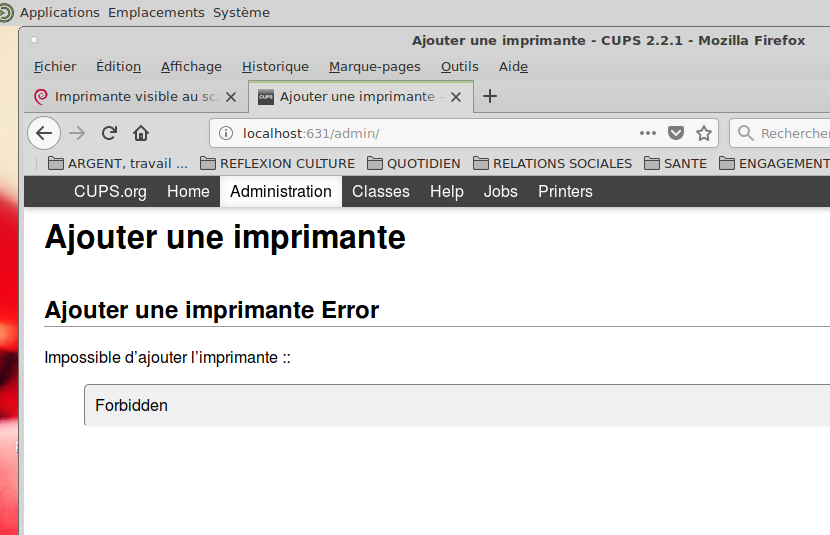

Ensuite l’écran de cups me dit qu’il ne trouve pas d’imprimante . " forbidden" . Alors que la mint à côté , elle , a trouvé sans problème. Les interfaces graphiques sont différents: avec debian je dois aller sur https://localhost… alors qu’avec mint j’ai une appli pour ajouter une imprimante.

forbidden quoi ? à quel moment ?
Pourrais tu être plus précis ?

Concernant le message " forbidden" , je t’enverrai la capture d’écran demain quand je serai au boulot devant ma debian
Tu te connectes à l’interface cups localhost pour y ajouter une imprimante, et comme je te le disais:
C’est parce que ton serveur d’impression n’est pas complet au niveau des paquets.
Avec un serveur d’impression complet et Gnome dans Paramètres -> Imprimantes -> Déverrouiller, tu tapes ton mot de passe root et tu peux ajouter une imprimante.

Question: quel identifiant as tu utilisé pour te connecter sur l’interface ?
Tu t’es bien identifié en root ?
Sinon, ajoute l’user que tu as utilisé au groupe lpadmin (sudo adduser nicolas lpadmin) pour lui donner les droits sur l’admin cups.
Ensuite, il faudra peut être redémarrer pour que les droits soient pris en compte.

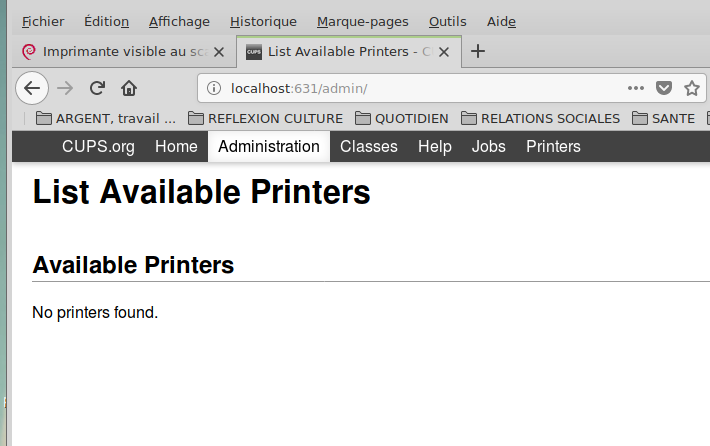

Effectivement avec l’identifiant root je trouve l’imprimante sur le réseau .
Mais aucune impression possible . (???)

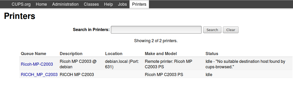

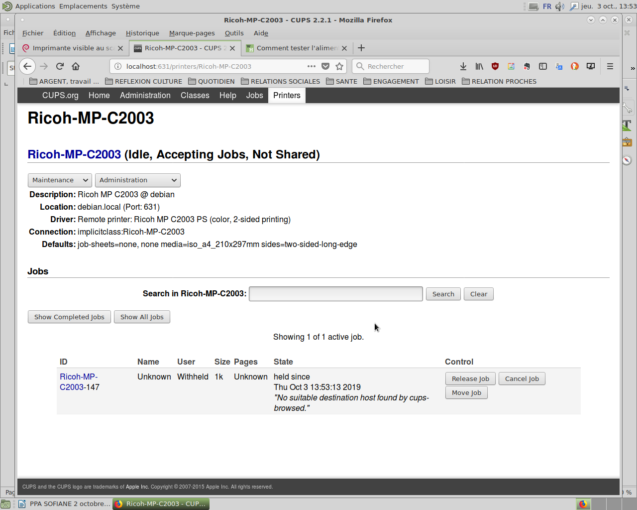

C’est ce que je pensais avoir indiqué plus haut. En me connectant en root et non plus en tant que nicolas, j’ai vu mon imprimante. Maintenant elle s’est même dédoublée:!
Capture%20du%202019-10-03%2013-55-08
(upload://7kM8vTFX7xnbgCsuiqquvhPsaxU.png)
Capture%20du%202019-10-03%2013-54-25
Capture%20du%202019-10-03%2013-53-49
Et quand je lance des pages test depuis cups , l’imprimante ne produit rien .

No suitable destination host found by cups-browsed.
printer RICOH_MP_C2003 is idle. enabled since jeu. 03 oct. 2019 13:54:13 CEST
no system default destination

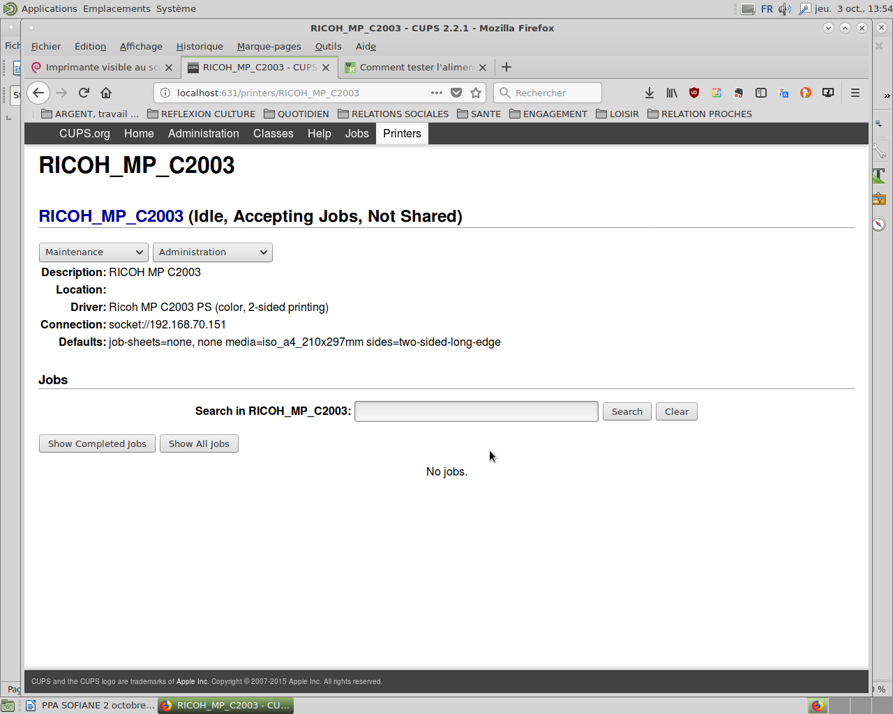

je ne vois pas de tâche apparaître quand je lance quoi que ce soit depuis libre office . Avant j’avais effectivement une imprimante qui s’affichait il me semble . Depuis l’espace cups sur le web, je t’ai laissé les deux captures suite aux lancements des pages test.
Ca, c’est un message d’erreur qu’il faudra creuser, mais ça semble vouloir dire que l’imprimante Ricoh-MP-C2003, qui doit être une version installée automatiquement par cups je crois, ne fonctionne pas.
C’est donc l’imprimante RICOH_MP_C2003 qu’il faut tester, mais les instructions que je t’avais données plus haut étaient mauvaise.

Hello,
Sur la capture d’écran je vois :
Connexion socket://192.168.70.151
Je doute que ce soit le bon protocole. Il faut se référer à la doc de l’imprimante pour savoir ce qu’il faut exactement.
En attendant tu peux essayer avec :
socket://192.168.70.151:9100
ou
lpd://192.168.70.151
EDIT : cela semble confirmé par https://wiki.linuxfoundation.org/openprinting/database/ricohfaq qui préconise :
