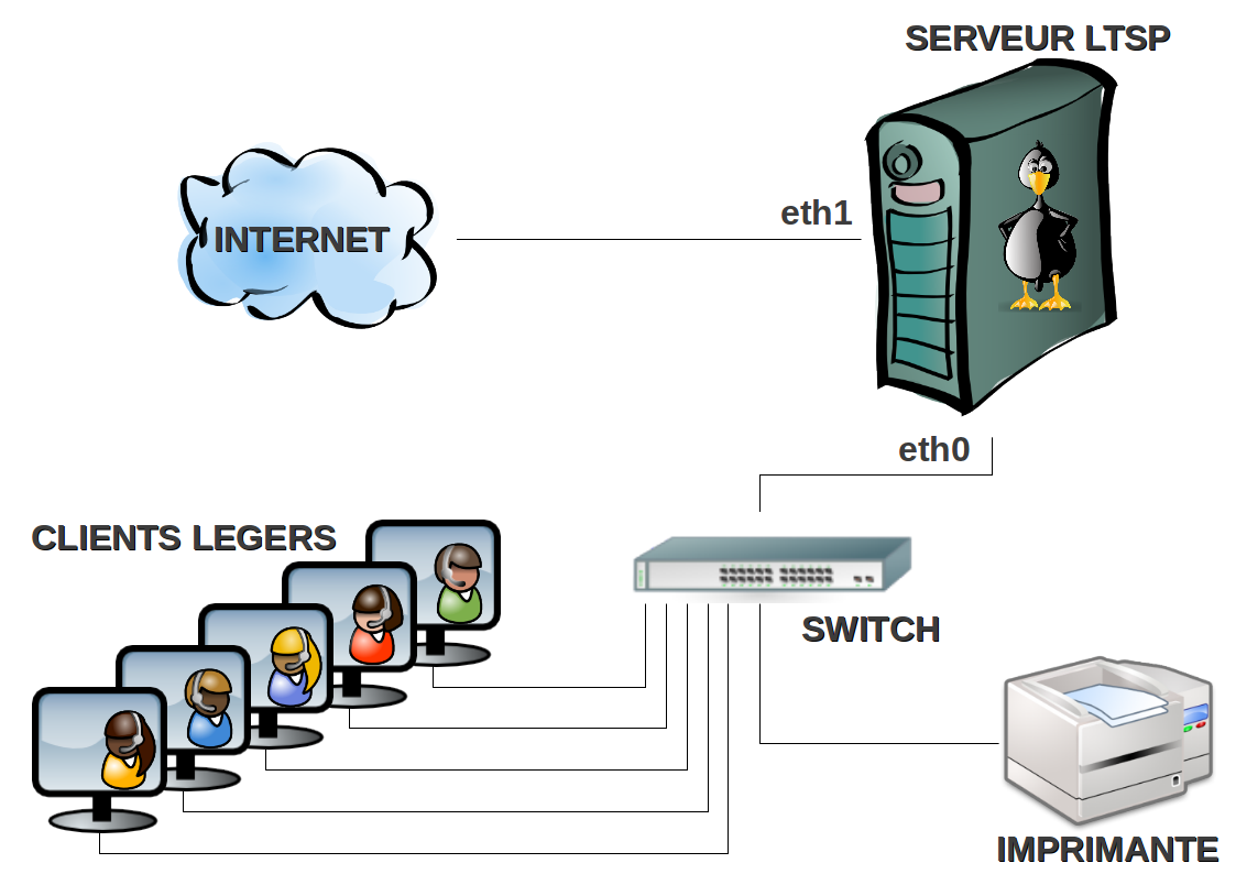

Es-ce que l’ensemble des clients léger vont se connecter et utiliser la machine LTSP (les profils seront donc sur la machine LTSP) ou es-ce qu’il y a une VM dans le serveur LTSP par client léger ?
Un lien (parmis tant d’autres)
L’ensemble des clients légers vont se connecter sur le serveur LTSP et utiliser les ressources que tu aurais mises à disposition (applications, jeux, bureau etc…). J’ai rajouté une petite illustration pour que tu puisses mieux comprendre :
C’est un exemple parmi tant d’autres !!!
Les profils utilisateurs sont stockés par défaut sur le serveur LTSP mais rien ne t’empêche de les stocker ailleurs.
