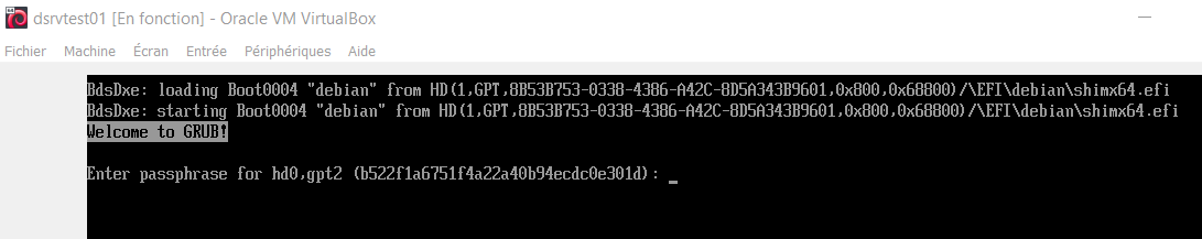

Quand j’ai redémarré, je suis revenu au shell efi pour entrer mon mot de passe de la partition chiffrée.

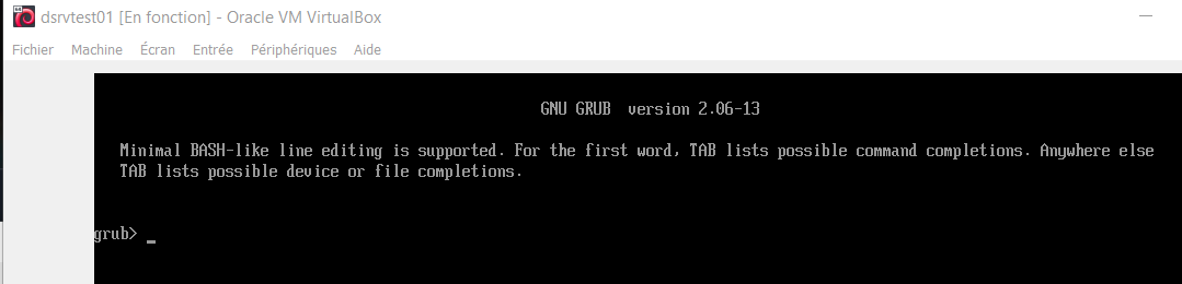

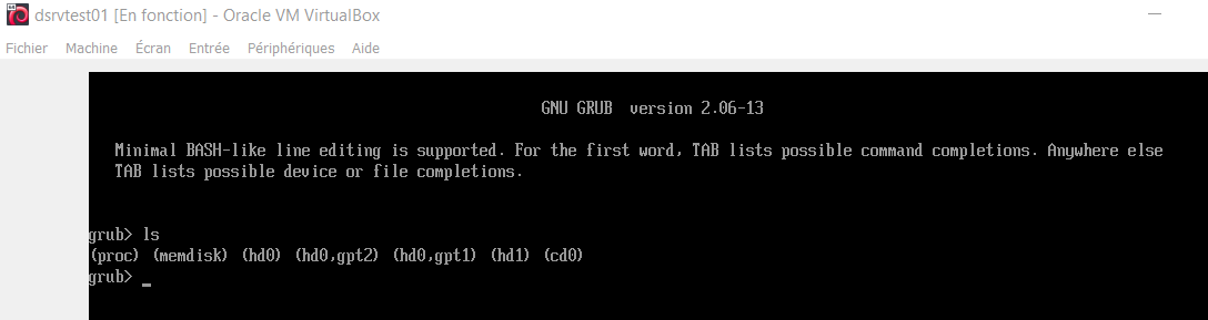

Et ensuite je me retrouve sur le shell grub directement dans lequel je ne vois que les partition de base (/boot/efi et la partition chiffrée).

Et je ne peux plus boot sur une ISO maintenant. Donc soit j’arrive à boot avec le shell grub, soit je refais un nouveau disque sur la VM.
car impossible de déchiffrer ma partition, pourtant le mot de passe est très simple vu que c’est un test.
Mais il le refuse, je ne sais pas pourquoi:

Ça ne sert à rien si ensuite tu exécutes grub-install avec --no-nvram.
Pas clair. Ce n’est pas le shell EFI qui demande la passphrase du volume chiffré, c’est GRUB.
Si je comprends bien, c’est l’ouverture du volume chiffré par GRUB (cryptomount) qui ne marche pas. Est-ce que tu as créé le volume chiffré avec des options supportées par GRUB ? Le format par défaut est LUKS2, qui n"était initialement pas supporté par GRUB. Si je me souviens bien (et j’ai la flemme de vérifier), le support de LUKS2 a été ajouté dans GRUB 2.06 (à moins que ce soit en version 2.12), mais l’algorithme PBKDF par défaut est argon2i qui n’est pas encore supporté par GRUB. Il faudrait donc essayer d’enregistrer la passphrase dans un nouveau keyslot en forçant l’algorithme pbkdf2.
