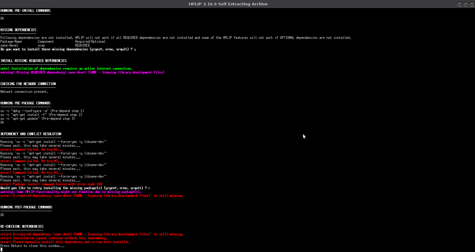

Je tente d’installer hplip sur ma Jessie mais, quel que soit le procédé (exécutable fourni par HP/linux ou synaptic), les tentatives butent sur l’install’ de libsane-dev.
Cette dernière librairie s’affiche dans synaptic comme étant cassée et sa réinstall’ à partir du .deb fourni par debian (libsane-dev_1.0.24-8+deb8u1_amd64) part également en échec…

Je ne fais pas de développement mais je souhaite installer hplip qui nécessite cette librairie.
Or, pendant sa compilation, j’ai 2-3 messages d’erreur concernant des dépendances cassées avec libsane-dev puis au final, un échec de la compil’.
Le lien que tu m’indiques est bien celui de l’emplacement où j’ai downloadé cette librairie puis tenté de l’installer en vain avec gdebi.

Mon problème est que ce libsane-dev, dont hplip a besoin (ci-dessous) : est désormais classé en “cassé”, dans synaptic, et que :
apt-get install -f
n’y remédie pas non plus.
La réinstall’ des originaux par synaptic tombe également en erreur…

Je ne sais pas pourquoi cette install’ a besoin de libsane-dev. Le message d’erreur posté ci-dessus est pourtant clair sur ce point.
Il provient du script de compilation de hplip fourni par HP/Linux.
