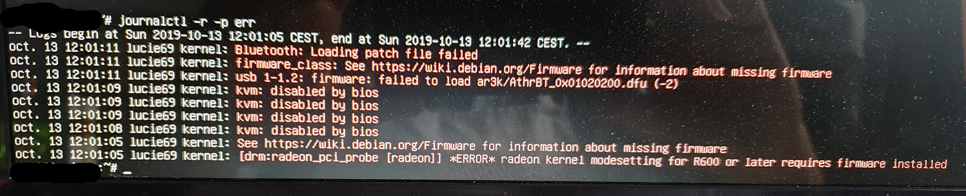

Pour la connexion internet je pense que je n’arrive pas à charger les pilotes (ci-joint ce que j’ai à l’écran). Mais je suis prêt à mettre lesmains dans le moteur :+1:

Ce sont effectivement les firmware firmware-linux firmware-linux-free firmware-linux-nonfree et sans doute firmware-amd-graphics qui doivent te manquer.

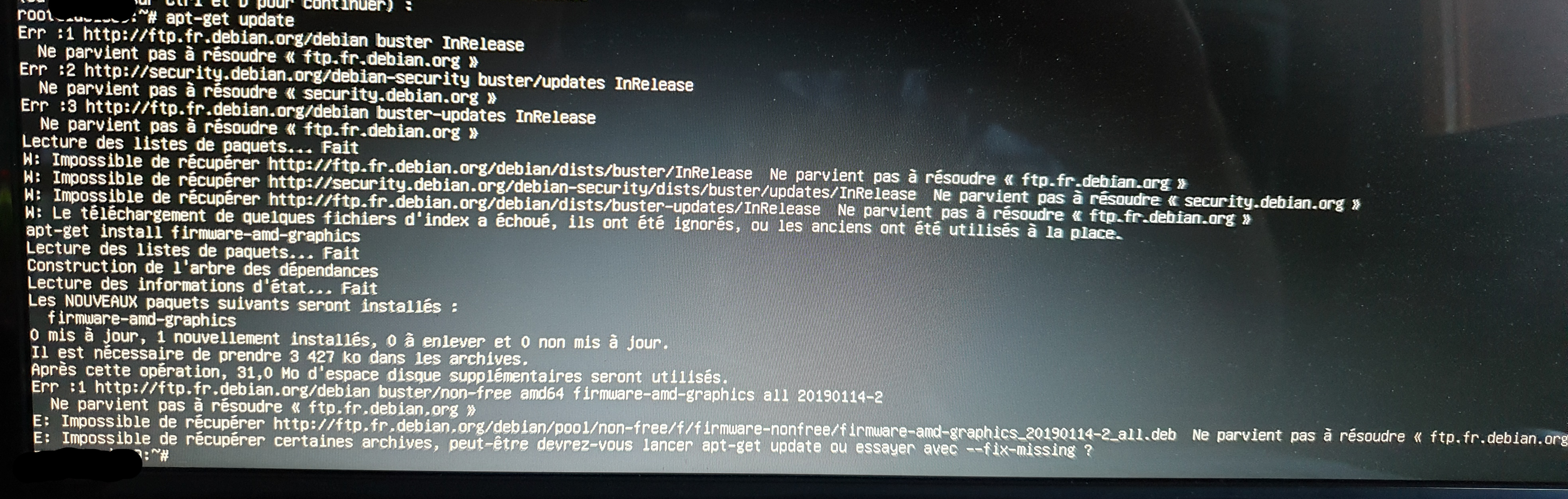

Si tu n’as pas de réseau, tu peux télécharger les .deb des firmware qui te manquent sur packages.debian.org et les installer avec dpkg -i ou gdebi
Pour ta connexion internet, tu démarres en mode maintenance ( recovery mode en anglais ) au moment de l’invite de grub. Comme dans cette image dans le lien suivant, à part que ce sera debian au lieu d’ubuntu et recovery au lieu de dépannage : https://doc.ubuntu-fr.org/_media/recoverymode-grub.png
À la fin du démarrage du mode recovery, tu auras une phrase du style :
(or type Control-D to continue) :
taper le mot de passe root pour l’ouverture du système sur une console
Tu taperas le mot de passe root. Une fois sur une session root, tu te connecteras au réseau Internet avec :
service network-manager restart
Cette connexion au réseau ne sera peut-être pas instantanée, peut-être qu’il faudra recommencer la commande en cas d’erreur. Ensuite tu installeras les pilotes adéquats, puis :
reboot

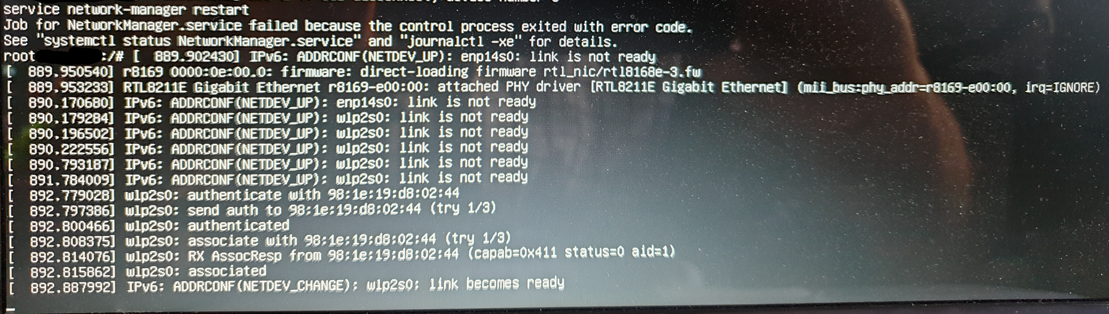

Voilà ce que j’obtiens après service network-manager restart
J’avais écrit que la connexion ne serait pas établie immédiatement. À la dernière ligne tu as : link becomes ready, la connexion est rétablie. Si tu relances :
tu ne devrais plus avoir d’erreur et donc tu pourrais ensuite enchaîner avec l’installation des pilotes.
Super ! Ca a fonctionné.
