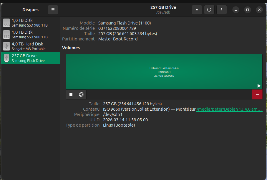

J’ai gravé une clefs USB avec disque (restaurer l’image)
En bootant sur cette clefs, j’arrive sur un écran noir avec grub >
Je ne vois pas ce que c’est. Hors, Ubuntu s’installe parfaitement.

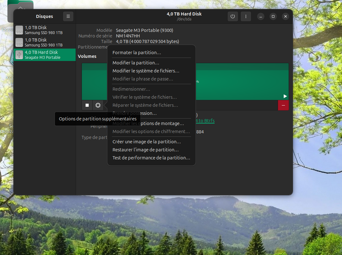

effectivement, avec le logiciel « Disques » il faut restaurer l’image disque et non créer une image disque, après avoir préparé sa clef usb,.

Voici ce que j’ai, c’est bien restaurer l’image de la partition en ce qui me concerne.

Et certainement avec Disque, car aucune clefs USB n’allait, ni sur aucun PC (sur 3 portables).
Et si ça fonctionne avec Balena Etcher et non Disque, avec les mêmes ISO, le problème est certainement avec Disque.

Pour être claire cette option effectue un simple dd d’image iso vers la clé usb, donc oui l’option restauration de disks fonctionne normalement, mais clairement le nom a été mal trouvé.
Sémantiquement parlant tu n’as pas restaurer Debian sur la clé usb depuis une image iso sur ton PC, ce que tu affirmé ;)… mais simplement préparé une clé usb en utilisant l’option de restauration de l’utilitaire disks.
Et là je t’aurai dit de testé à l’aide de dd comme on le propose en générale.
