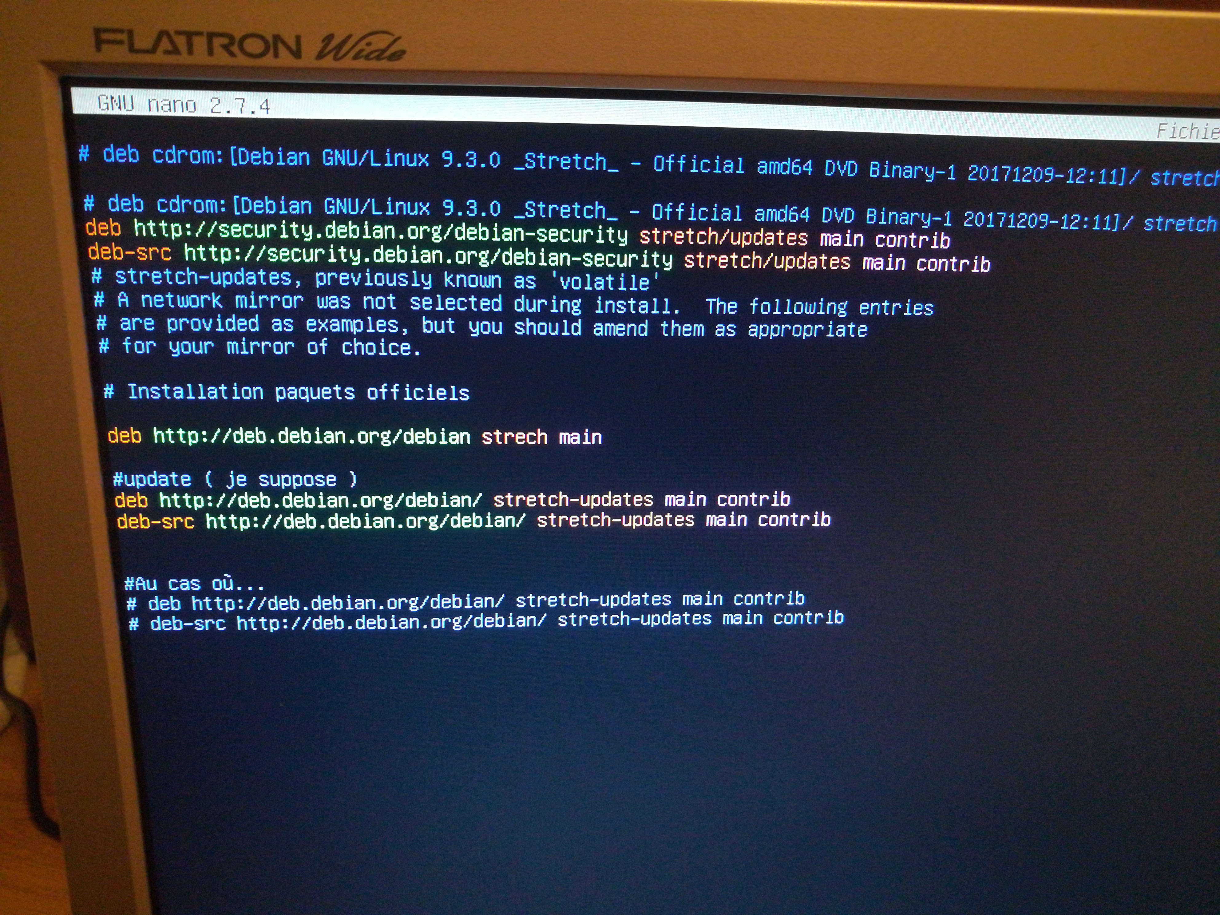

J’ai une image qui illustre mon soucis.
Essai d’installation de quelque chose
Et mon dossier source.list

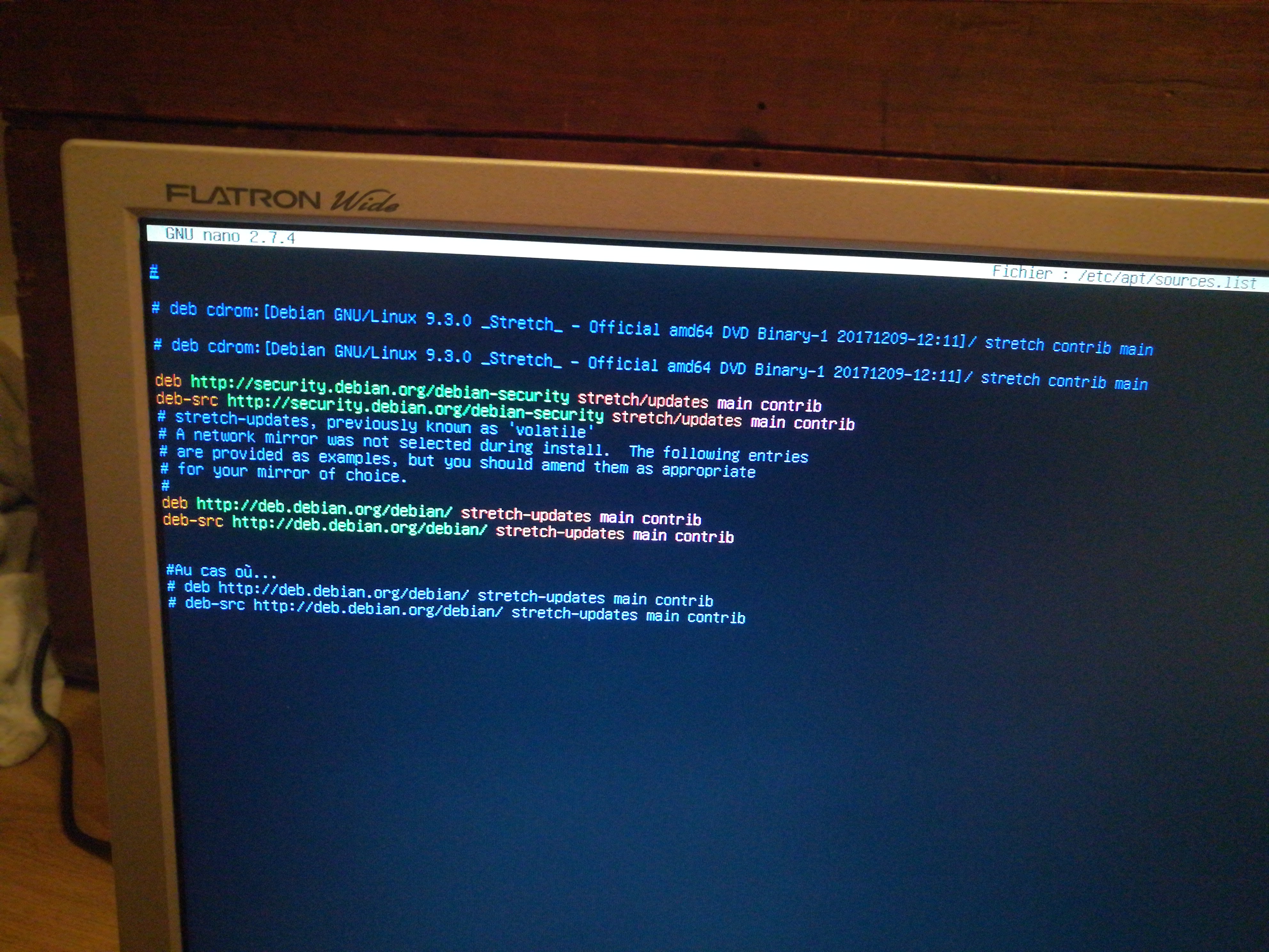

Pour le source.list ( le forum ne me donne le droit qu’a une image pas message )

Ton fichier de sources ne contient que les dépôts de sécurité, il est donc normale que tu ne puisse rien installer.
Regarde à nouveau le lien envoyé par jimbo
pas bonne ta source list, les 2 dernières ligne sont commantées

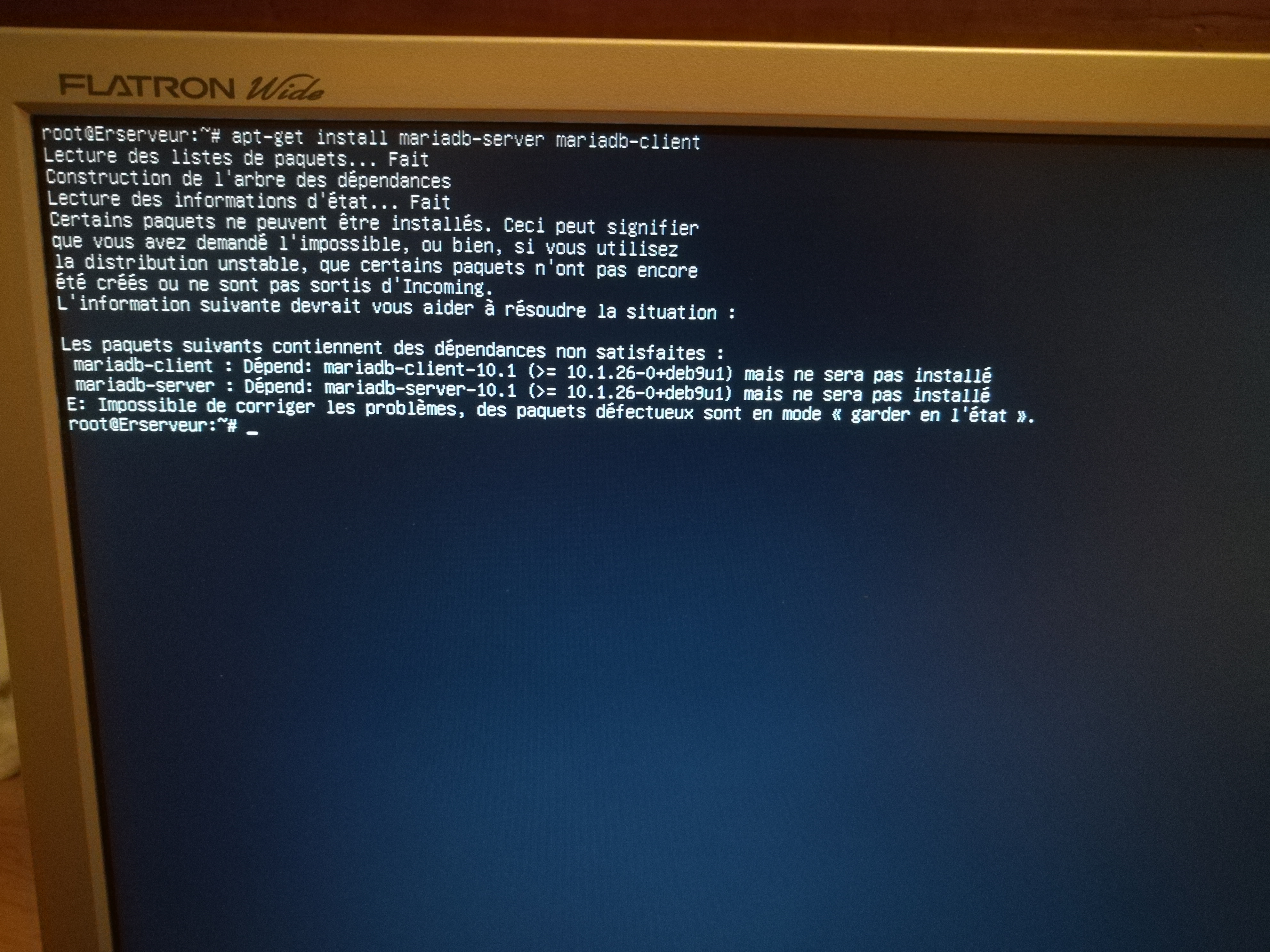

MAIS, php7.0 ( et tout ses dérivé ) ne fonctionne toujours pas…
message d’erreur :
root@Erserveur:/home/erwan# apt-get install php7.0
Certains paquets ne peuvent être installés. Ceci peut signifier
que vous avez demandé l’impossible, ou bien, si vous utilisez
la distribution unstable, que certains paquets n’ont pas encore
été créés ou ne sont pas sortis d’Incoming.
L’information suivante devrait vous aider à résoudre la situation :
php7.0 : Dépend: libapache2-mod-php7.0 mais ne sera pas installé ou
php7.0-fpm mais ne sera pas installé ou
php7.0-cgi mais ne sera pas installé
Dépend: php7.0-common mais ne sera pas installé
E: Impossible de corriger les problèmes, des paquets défectueux sont en mode « garder en l’état ».
