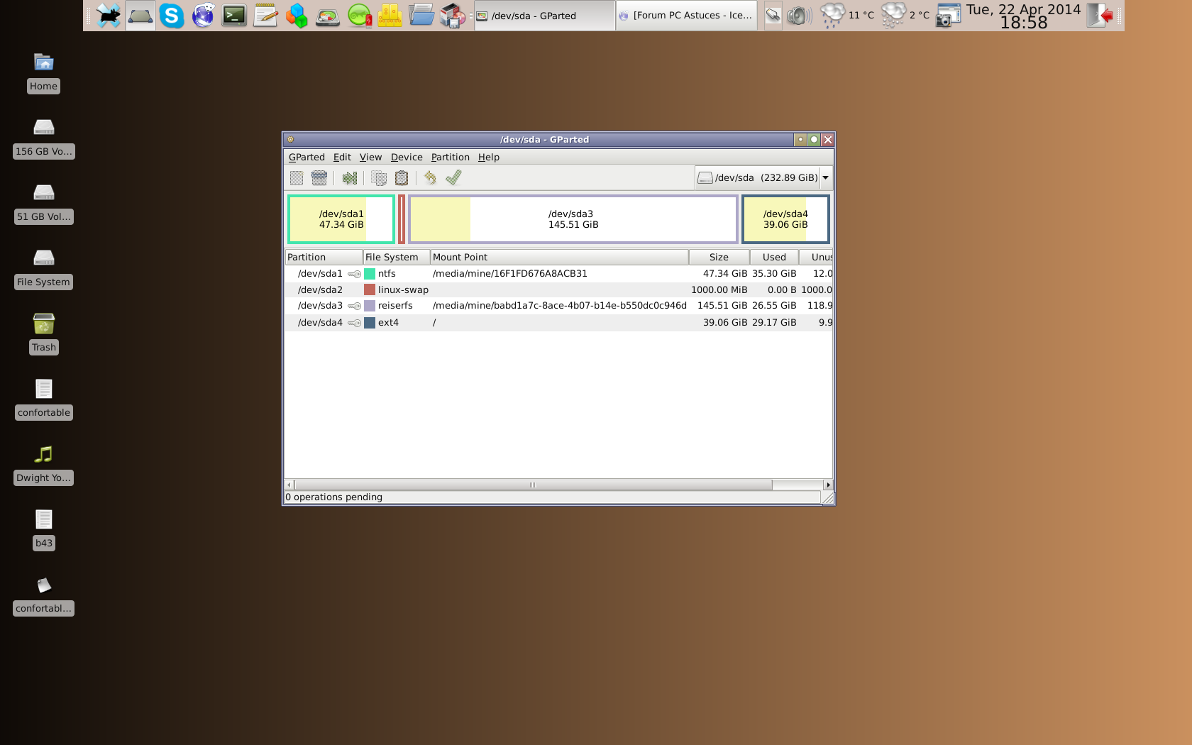

j’ai dans mon GParted :
1 - Windows
2 - un swap
3 - reiserfs --> Manjaro
4 - ext4 --> Debian --> ( the best )
pix.mathieui.net/upload/original/1398620408.png
