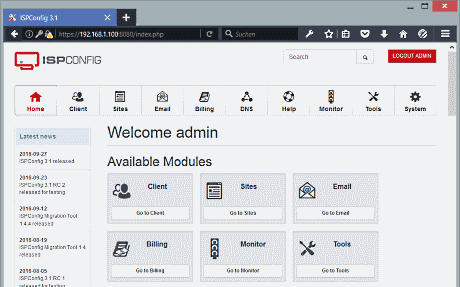

sinon est ce que tu ne connaitrai pas un outils similaire a webmin
ok merci je vais voir cela
