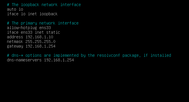

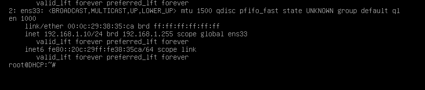

Je n’arrive pas à avoir internet sur ma machine. J’ai tenter l’adresse en static et en auto mais rien ne fonctionne. Ma carte « ens33 » est bien active. J’ai réussi à avoir l’adresse ip qui ressort (adresse static) en tapant ip addr mais impossible de faire des mises à jour.
Quand je ping ma passerelle et google, j’ai un retour « destination host unreachable ».

Et aussi la configuration du réseau sur la Debian avec en plus le retour de :
ip a
Je l’ai mis en static
J’ai tester en Nat et en Bridged mais ca ne change rien
