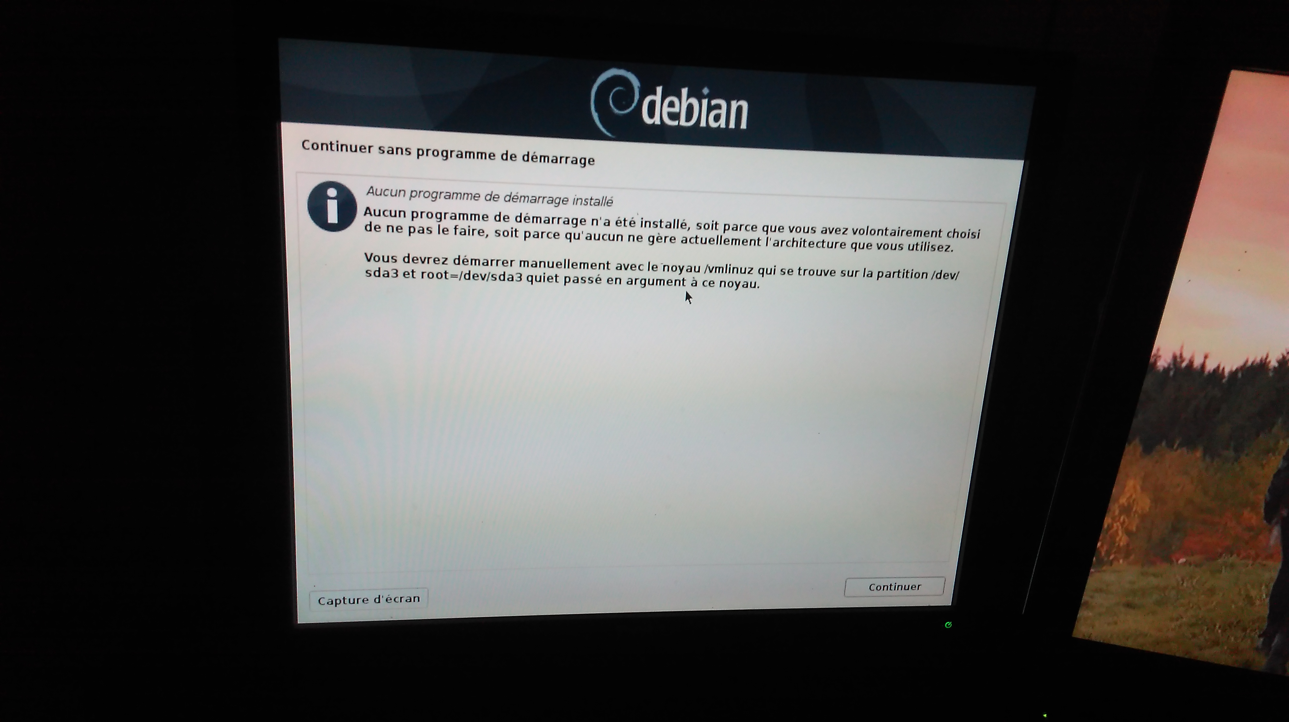

Mon soucis sur cette machine vient de l’installation. En effet à la fin, l’installateur (graphique) me dit que « Grub » ne peut pas être installé (cf photo jointe)

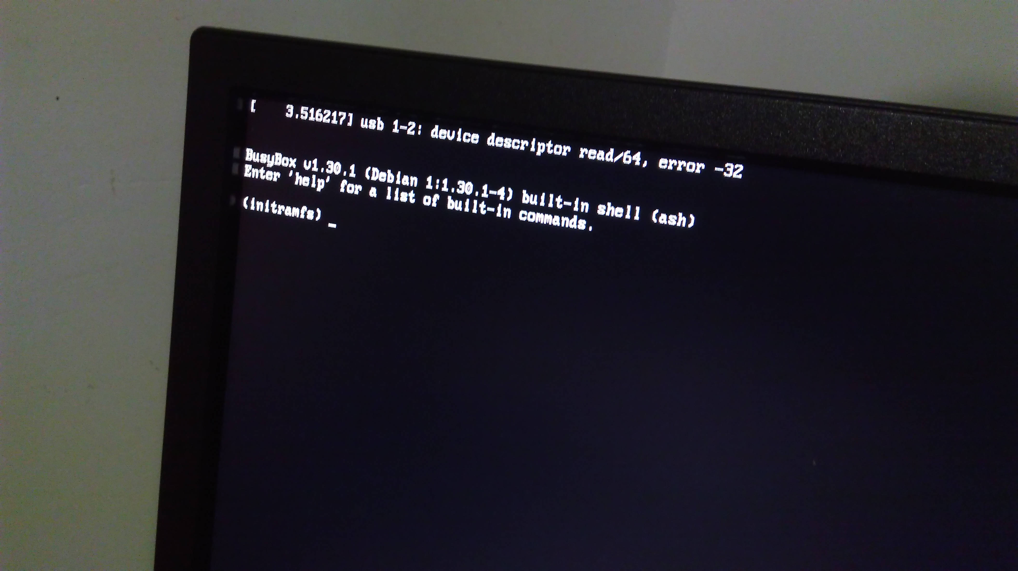

Je suis donc passé sur une clé LiveUSB. Et encore une fois, la machine me renvois un message d’erreur (deuxième photo)

La première image ne dit pas que GRUB ne peut pas être installé mais qu’il n’a pas été installé. Pour quelle raison ? Une erreur lors de l’installation de GRUB ? Des informations plus utiles étaient affichées dans les écrans précédents, la console de logs (Ctrl+Alt+F4) et enregistrées dans les logs /var/log/syslog.

Branchés en USB ? L’image suivante montre un message d’erreur avec un périphérique USB.
Et le clavier fonctionne ? L’entrée dans le shell de l’initramfs signifie que le chargeur d’amorçage de la clé USB a bien chargé le noyau et l’initramfs (via les fonctions d’accès disque du firmware BIOS//UEFI) mais que l’initramfs n’a pas réussi à monter la racine en utilisant les pilotes du noyau. Cela peut être dû à un problème de pilote USB avec cette carte mère.

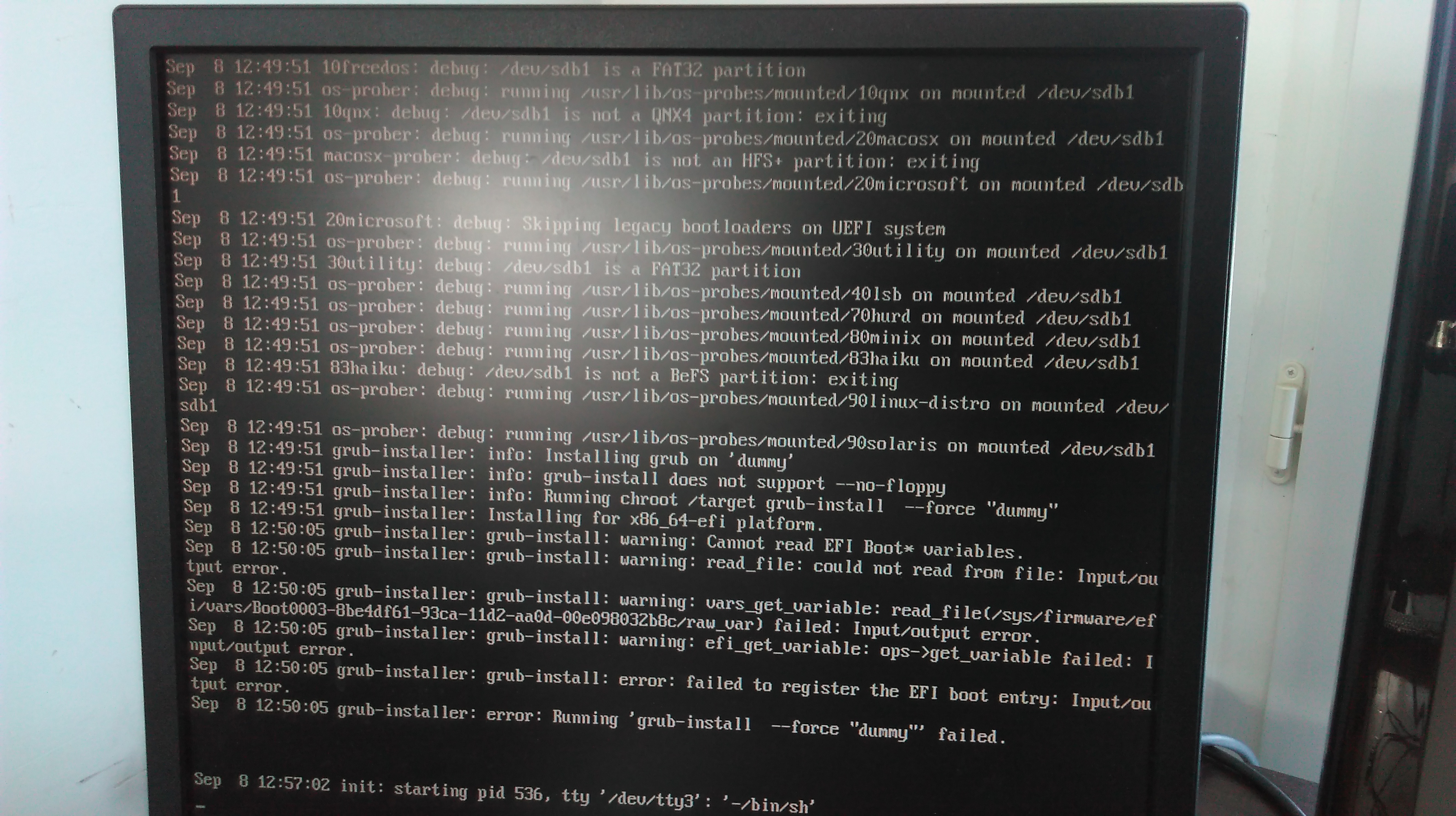

Je vous joint 2 images de ce que j’ai pût récupérer comme infos.

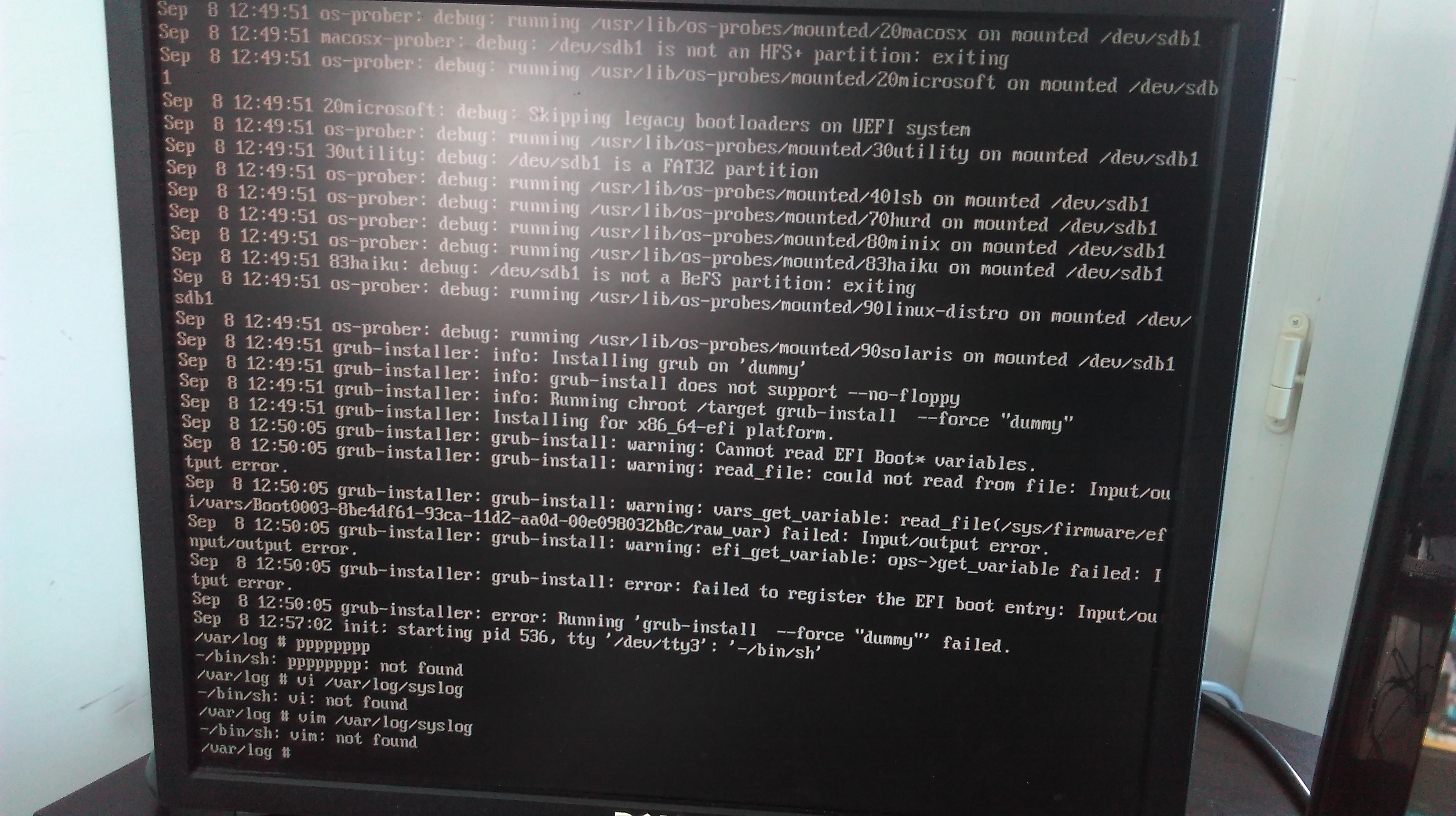

En tapant Ctrl+Alt+F4 j’obtiens ça :
Puis dans le fichier /var/log/syslog les dernières lignes me donnent ça :

Aprés, là, je ne sais pas ce que veulent dire les messages, mais ils parlent bien de EFI qui passe pas.

Je ne connais pas ces messages, mais manifestement il s’agit d’erreurs lors de la lecture/écriture des variables de boot EFI, ce qui empêche l’enregistrement de GRUB dans ces variables. Typiquement le genre de problème qui n’existe pas en legacy puisqu’il n’y a pas de variable de boot.
Pour installer GRUB pour BIOS/legacy il n’est pas nécessaire de booter en mode legacy, on peut forcer la plate-forme cible avec l’option --target=i386-pc. Par contre il faut que le paquet grub-pc-bin soit installé, ce qui n’est pas le cas si on a fait l’installation en mode EFI.
A ce propos si le disque est partitionné au format GPT, l’installation de GRUB pour BIOS peut avoir besoin d’une partition de type « BIOS boot ». La partition EFI devenue inutile peut être recyclée en partition BIOS boot si besoin.
Il est possible d’installer GRUB pour EFI de façon fonctionnelle sans enregistrer de variable de boot EFI. Il faut exécuter grub-install avec l’option --removable.
Ca peut se faire dans le chroot .
Oui. Si on l’installe depuis un miroir réseau, il faut que le réseau soit opérationnel et les DNS configurés dans le fichier /etc/resolv.conf du système chrooté. Sinon on télécharger le fichier .deb depuis packages.debian.org et l’installer avec dpkg ou apt.
