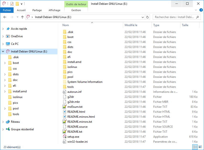

Ce ne serait pas le premier outil à extraire le noyau et l’initrd de l’image ISO pour les mettre sur une clé USB bootable. Quand tu ouvres la clé avec l’explorateur, que vois-tu ?
DEBIAN

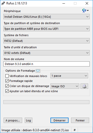

Bon, devant les interrogations de @PascalHambourg j’ai téléchargé RUFUS et suis en train de graver une image du site officiel fournie par @mattotop .
Je vais voir ce que ça donne
C’est mal parti. Tout ce que tu devrais voir, c’est le contenu de la partition EFI.
Dans “Propriétés” sur le lecteur E:, quel est le type de système de fichiers ?

FAT32
J’ai gravé avec RUFUS en ISO avant de voir que tu préconisais an mode DD. Je refais !!
[EDIT] ah oui mais non, je peux ps en mode DD… ce sont des images iso moi que j’ai…
Aucune importance. Le fichier doit être traité comme une image disque, pas comme une image ISO. Si besoin, change l’extension .iso en autre chose comme .bin ou .img.
FAT32 signifie que ce programme a extrait le contenu de l’image ISO au lieu de la copier directement. Pas bon.

Mais depuis RUFUS dès que je sélectionne mon image ISO (même MD5 que l’image précédente téléchargée) il se remet lui-même en mode ISO…
DEBIAN_ISO
Renomme l’extension s’il le faut.
Voilà pourquoi je n’aime pas Rufus. Il présente beaucoup trop d’options non pertinentes pour une opération qui n’en demande aucune.

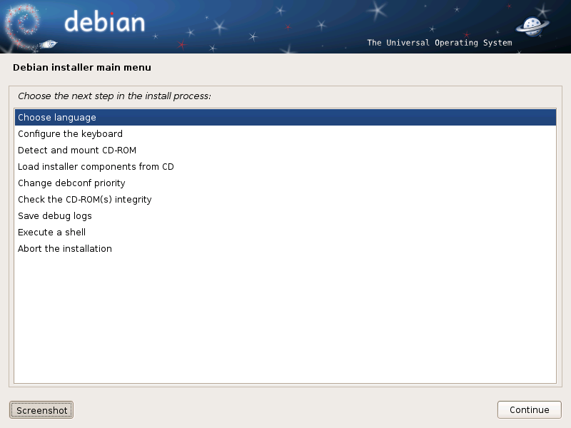

En fin de compte je fini là dessus mais en français (et avec en plus au début le choix de braille et de synthèse vocale) :
Est-ce qu’il existe une image complète qu’on peut mettre sur une seule clé et qu’on puisse du coup se passer du réseau ?
As-tu eu un message disant qu’aucune carte réseau n’avait été détectée, ou bien que la configuration réseau avait échoué ? J’en doute car les éléments correspondants dans le menu principal (détecter le réseau, configurer le réseau) ne sont même pas presents.
Sinon, le réseau n’a rien à voir là-dedans. On peut très bien réaliser une installation (minimale certes) sans réseau avec une image netinst. A condition que l’installateur trouve l’image ISO.
C’est peut-être bêtement un problème de gestion des ports USB. Il faudrait lancer un shell et vérifier (avec la commande lsusb si elle est présente, je n’en suis pas sûr).

Déjà, première nouvelle, j’ai fini d’installer Debian sur mon poste. Comment, je n’en sais rien : lors d’un dernier essai, et sans avoir changé de clé, l’installeur Debian n’a pas chercher l’once d’un lecteur CD et est parti directement sur les cartes réseau. La seule explication que je vois c’est qu’il avait envie de se fout** de ma gueul* !!! :smile:
Pour répondre à @PascalHambourg :
C’était ça !! il agissait comme si la notion même de réseau n’existait pas, comme si on était venu nous parler d’email dans les années 60 !!
C’est ce que je voulais essayer de faire, mais ne trouvant pas de lecteur CD l’installeur m’affichait un message d’erreur final et je n’avais semble-t’il pas beaucoup d’autre choix que d’arrêter l’installation…
