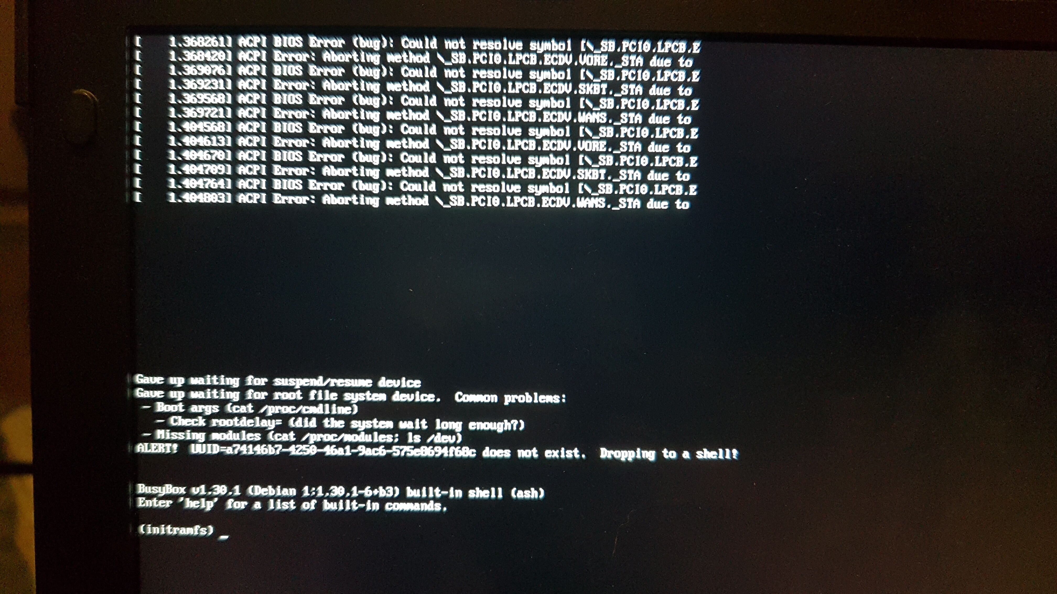

  • durant le processus d’installation, juste après avoir choisi Graphical Installation, j’ai le message d’erreur suivant :
  • une fois l’installation faite,
    • je repasse le bios en UEFI

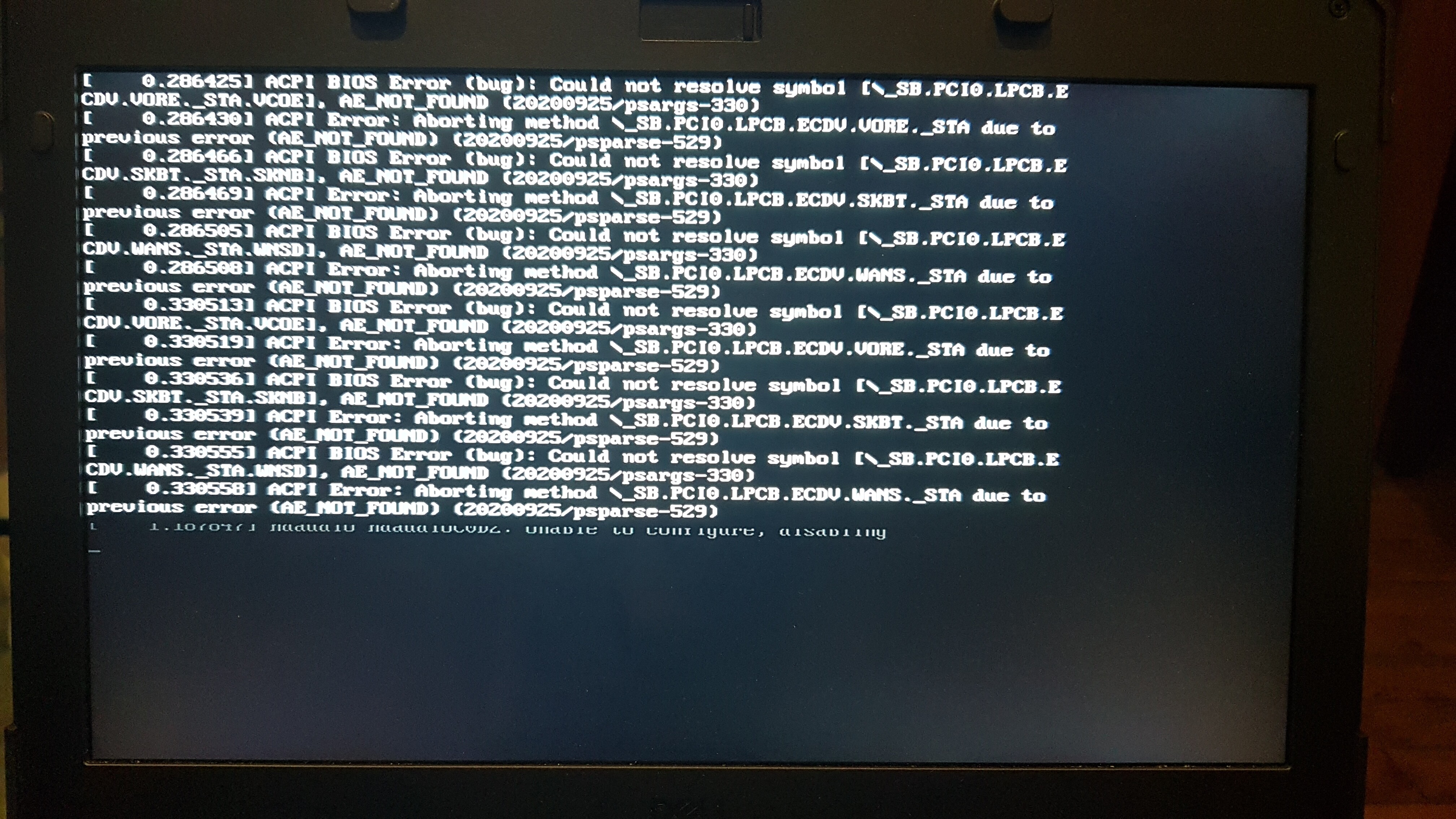

    • j’ai les messages d’erreur suivants :
  • Sur la BusyBox

Quel est le type de SSD : SATA/AHCI ou NVMe ?
Il peut y avoir une incompatibilité entre Linux et le mode RAID de certains contrôleurs SATA Intel (même pour un SSD NVMe qui n’a a priori rien à voir avec le SATA).
Les message d’erreur ACPI sont généralement sant gravité quand ils ne se répètent pas indéfiniment et ne bloquent pas le démarrage.
L’entrée dans le shell de l’initramfs est du au fait que l’initramfs n’a pas trouvé la racine du système (après ne pas avoir trouvé le swap pour l’hibernation, qui n’est pas bloquant). On peut soupçonner que c’est le SSD entier qui n’est pas correctement détecté.
L’initramfs n’est pas le système complet, c’est un système mininmal qui a pour fonction de faire la reprise après hibernation ou monter la racine qui contient le système complet. Les répertoires manquants comme /boot, /home, /media, /mnt ou /srv n’y ont aucune utilité.

Dans un premier temps tu peux filtrer la sortie de dmesg pour ne retenir que les messages contenant nvme (si SSD NVMe), scsi|sd|ata|ahci (si SSD SATA/AHCI).
La sortie de la commande lspci -k est aussi utile pour voir comment le contrôleur SATA et/ou le SSD NVMe sont détectés et gérés. Ça vaudrait aussi le coupe de faire ces actions dans l’installateur en mode EFI et en mode legacy (et lui supporte FAT).
