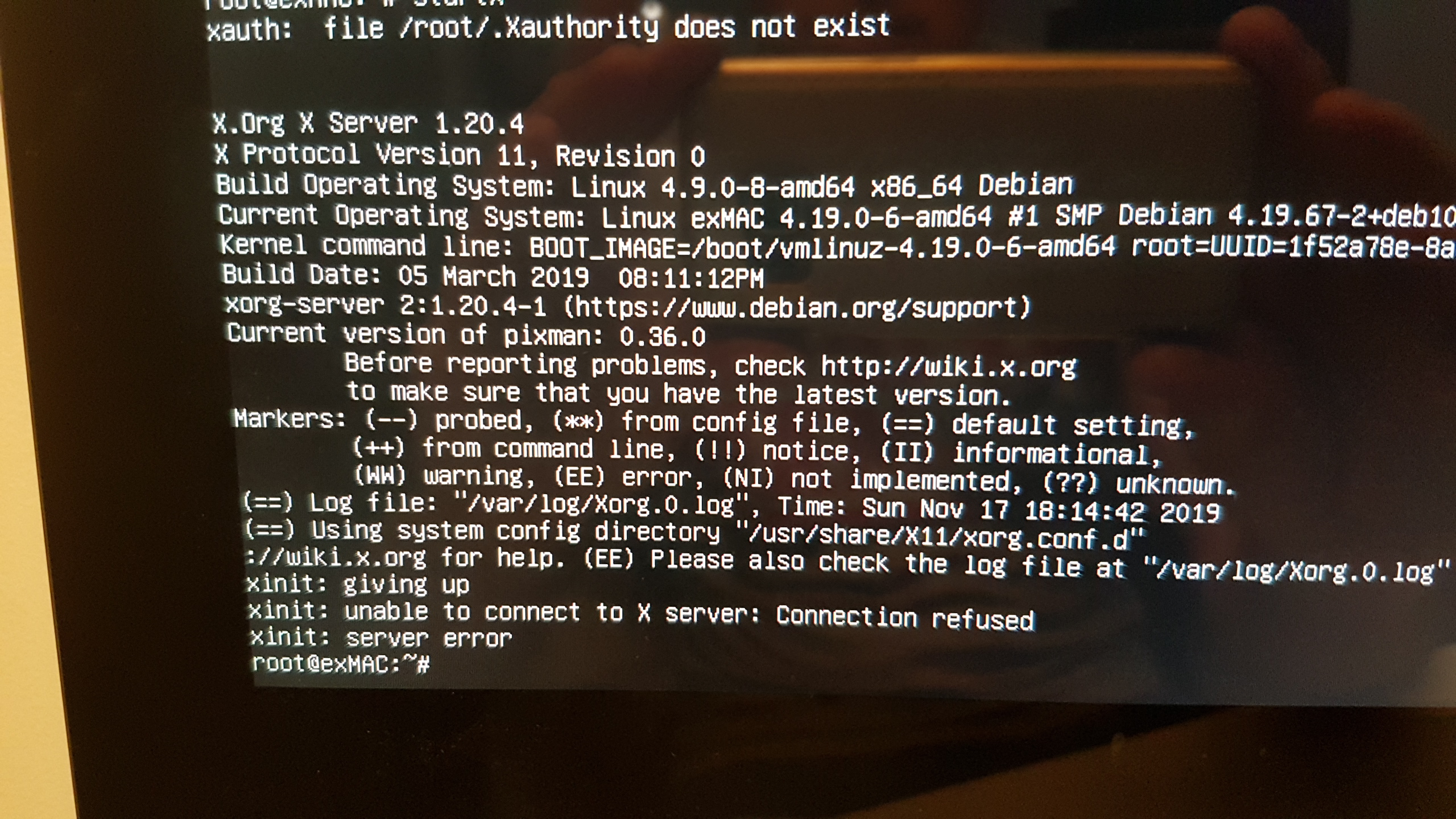

Il bloque au démarrage sur :
_[OK] Sarted GNOME display manager_
Un startx en ligne de commande (recovery mode) donne ceci
Quelqu’un a une idée ?

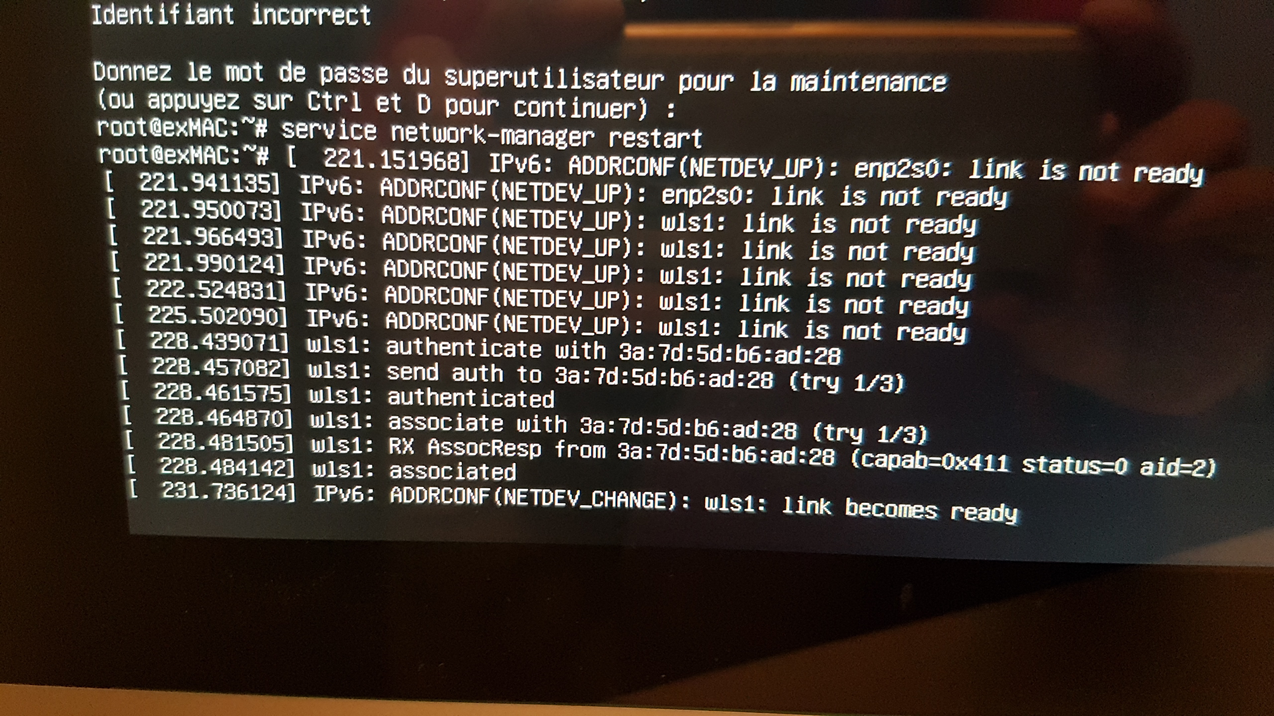

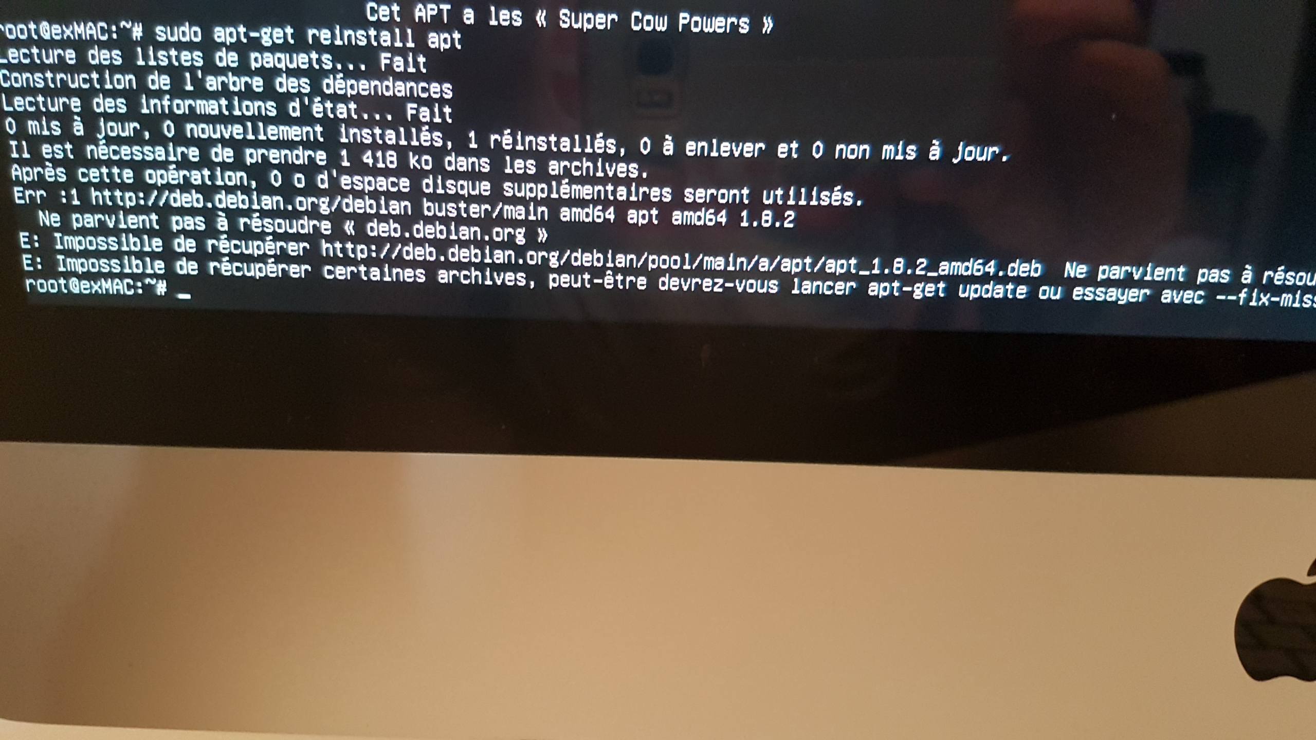

On dirait que le réseau ne fonctionne pas, non ?
Il faut relancer le service pour avoir le réseau :
# su -
# service network-manager restart
Il y a aura une erreur le temps que cela se reconnecte et puis tu auras le réseau pour mettre à jour.

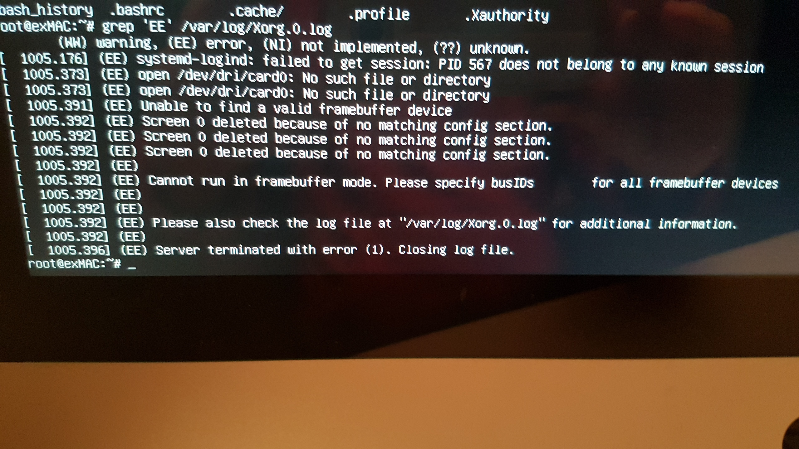

  • Pour la carte graphique, que donne grep ‘EE’ /var/log/Xorg.0.log
Concernant la seconde commande :
Pour la première, tu vas rire… je trouve pas comment faire | avec le clavier Mac…
Oui, la carte clavier c’est un grand classique, tu as pas mal de fil là dessus, essaye Ctrl-Shift-L pour |
Sinon pour Xorg, l’accélération de ta carte ne marche pas (absence de /dev/dri/card0)
Y-a-t-il un module radeon ou nouveau de chargé?

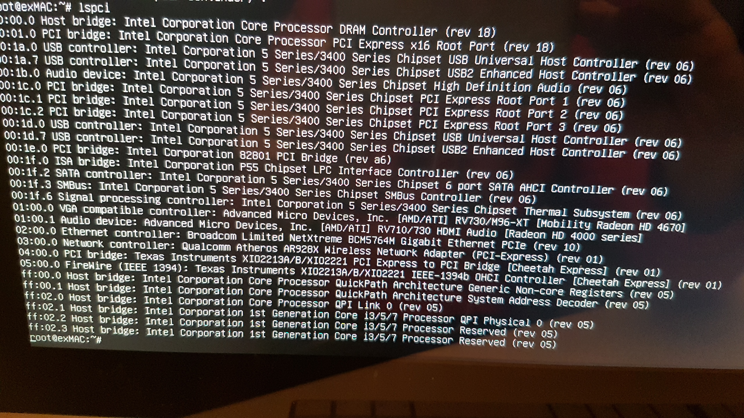

Que donne lspci
lspci :
Pour | ça le fait pas…
Bon, une broadcom, il faut des firmware pour ces cartes et parfois des modules dédiés. Tu peux charger
  • firmware-bnx2 - Binary firmware for Broadcom NetXtremeII
  • firmware-bnx2x - Binary firmware for Broadcom NetXtreme II 10Gb
  • firmware-brcm80211 - Binary firmware for Broadcom/Cypress 802.11 wireless cards
  • firmware-misc-nonfree - Binary firmware for various drivers in the Linux kernel
    Je mise sur le premier ou le second.
    La carte atheros est connue et fiable, et a aussi besoin de firmware.
  • firmware-atheros
    Mais il faudrait être sur que les modules soient bien chargés et que je ne me gourre pas sur les carte (fais sous root un
    lspci -vv > /tmp/toto
    puis less /tmp/toto
    pour voir les modules correspondan,t aux cartes et les firmwares correspondant (bonne lecture!! C’est long…)
    Pour ta carte, c’est une ATI/radeon, tu devrais avoir le module radeon de chargé, il y a aussi un firmware:
  • firmware-amd-graphics
    Installe toujours. En attendant tu peux empêcher l’accélération 3D en blacklistant le module radeon mais ça n’est pas ce que tu veux je pense…

Je suis désolé, mais le lien ne s’établit pas au début du message ( link is not ready ), mais il s’établit à la fin : ( link becomes ready ) donc il ne bloque pas. Un simple appui sur la touche Entrée ensuite et tu pourrais continuer !
Il a raison, je n’avais pas vu la photo, mais tu as le prompt , puis les messages relatifs à la carte ethernet (pas de lien) et la carte wifi (il établit le lien).
