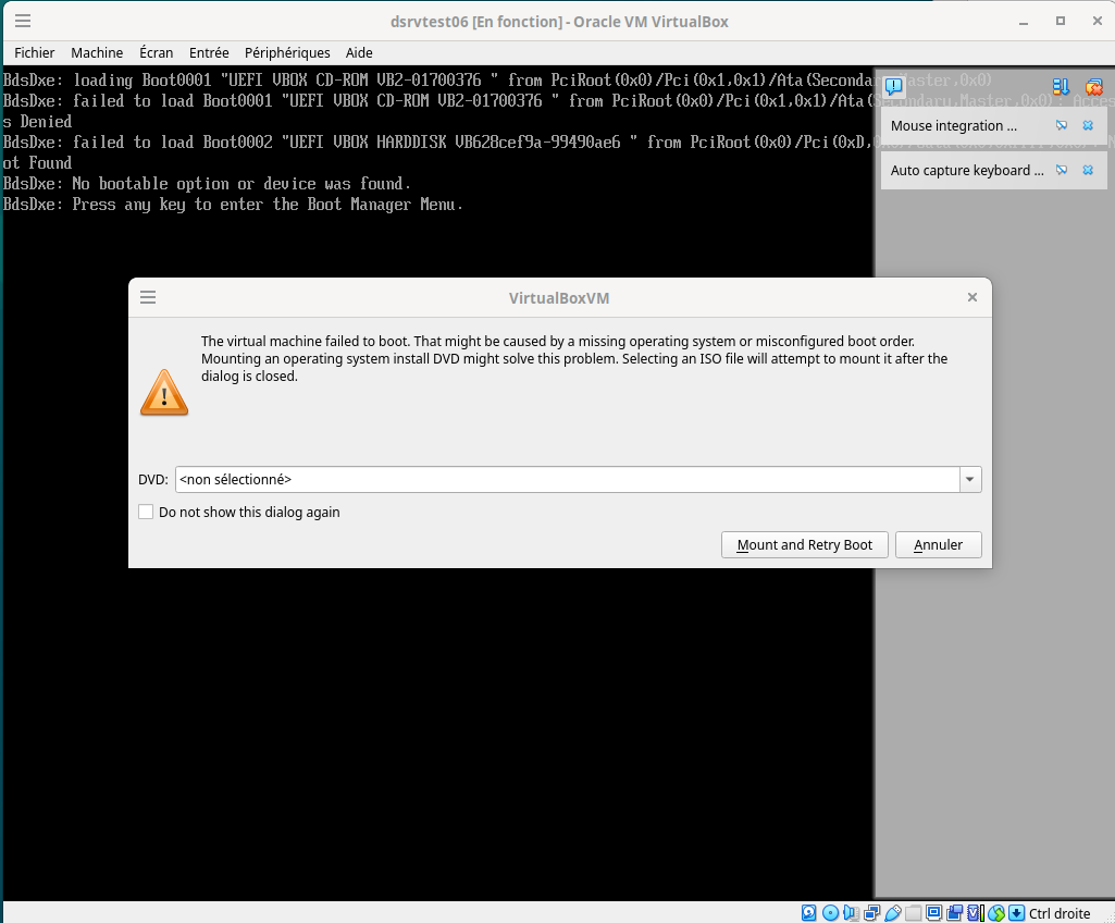

Installation Debian sur une VM virtualbox avec secure boot
J’ai créé une enveloppe de VM avec l’interface graphique pour une VM avec TPM 2.0 et Secure boot.
Quand j’essaye d’utiliser une ISO pour l’installation , quelque soit l’ISO il ne la prend pas en compte (désolé pour la capture d’écran:
Comment faire?
Dois-je installer sans le secure boot pour pouvoir ensuite avec mokutil faire le nécessaire pour le secure boot?
Bonjour, d’après mes souvenirs, il faut que la puce tpm 2.0 et le secureboot soit activé dans le bios de ta carte mère pour qu’il soit détecté dans virtualbox pour les machines virtuelles. Fait une recherche sur internet de ce côté pour être sûr. C’est pour installer l’ISO de quel système ?
  • Avoir virtualbox 7 mini !!!
  • Activer l’EFI
  • Validé que la configuration de la carte mère TPM 2.0 soit bien sélectionné
  • vérifié que EFI et Secureboot soit sélectionné
  • Avoir préparé l’enveloppe de la VM avec : mini 4Go de RAM, 2 vcpu et 64Go de disque (strict minimum pour le disque).
Il me semblait que seul le TPM devait l’être?
Oui mais non :wink:
La seule chose est que le host (mon PC ) n’a pas le secure boot activé sur la partition Linux
