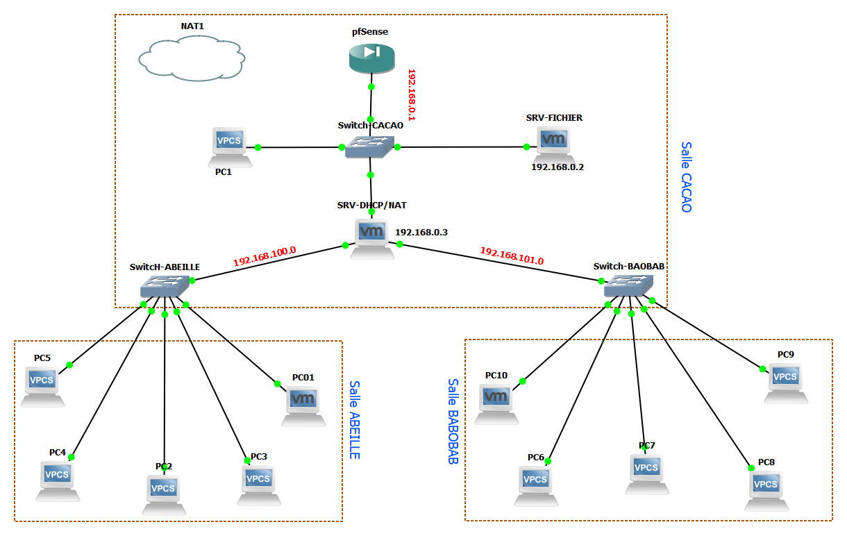

Je souhaite installer bind 9 sur le serveur dhcp /nat et je souhaite faire la résolution de nom aussi bien avec les postes du réseau 192.168.0.0 , 192.168.100.0 et 192.168.101.0
C’est quoi ce 192.168.0.3?
Tu ne mets jamais un serveur dhcp comme routeur surtout que tu sembles avoir le matos
Pour le serveur DHCP pourquoi ne pas utiliser le PFsense, il fait ça très bien (en DHCPv4, pour le v6 c est moins bien)?
Pourquoi du NAT au milieu du réseau, ça ne sert à rien à cet endroit.
Si tes switches font du L2-L3, tu peux les relier à cacao qui se chargera de faire le routage (vu qu’il est déjà relié à trois sous-réseau. Et de fait ton SRV-DHCP-NAT ne sert plus à rien. PFsense peut faire les deux fonctionnalités, DHCP et DNS.
Concernant le DHCP sur PFsense, il te suffit ensuite d’avoir un Relai DHCP sur CACAO et c’est tout.

amusant ton exercice ressemble etrangement à:
https://forum.ubuntu-fr.org/viewtopic.php?id=2055035
Il est très tordu ce tp
ps: je vois que je ne suis pas le seul à penser que le mec qui a pondu ce tp met en exergue ce que georges shaw disait…« ce que que tu ne sais pas faire tu l’enseignes…mal »

cette liste n’implique pas le DHCP-NAT de ton schéma :slight_smile:

  • Avoir un pfsense avec 4 interfaces: une pour l’accès internet (je pense?), une pour le serveur de fichier, une pour chaque switch des deux sous-réseau.
  • je ne vois pas l’utilité de mettre le PC1, il peut tout aussi bien se trouver dans n’importe lequel des sous-réseaux
  • on ne met jamais une route statique sur un serveur de ce type, c’est toujours une erreur de conception de l’architecture. Ce n’est pas le rôle d’un serveur que de faire du routage.
  • quand au script autant l’intégrer directement à l’installation (tu calques la création de l’utilisateur au numéro d’hôte de l’adresse IP par exemple.
Visiblement le demandeur est limité quand à ses connaissances.
