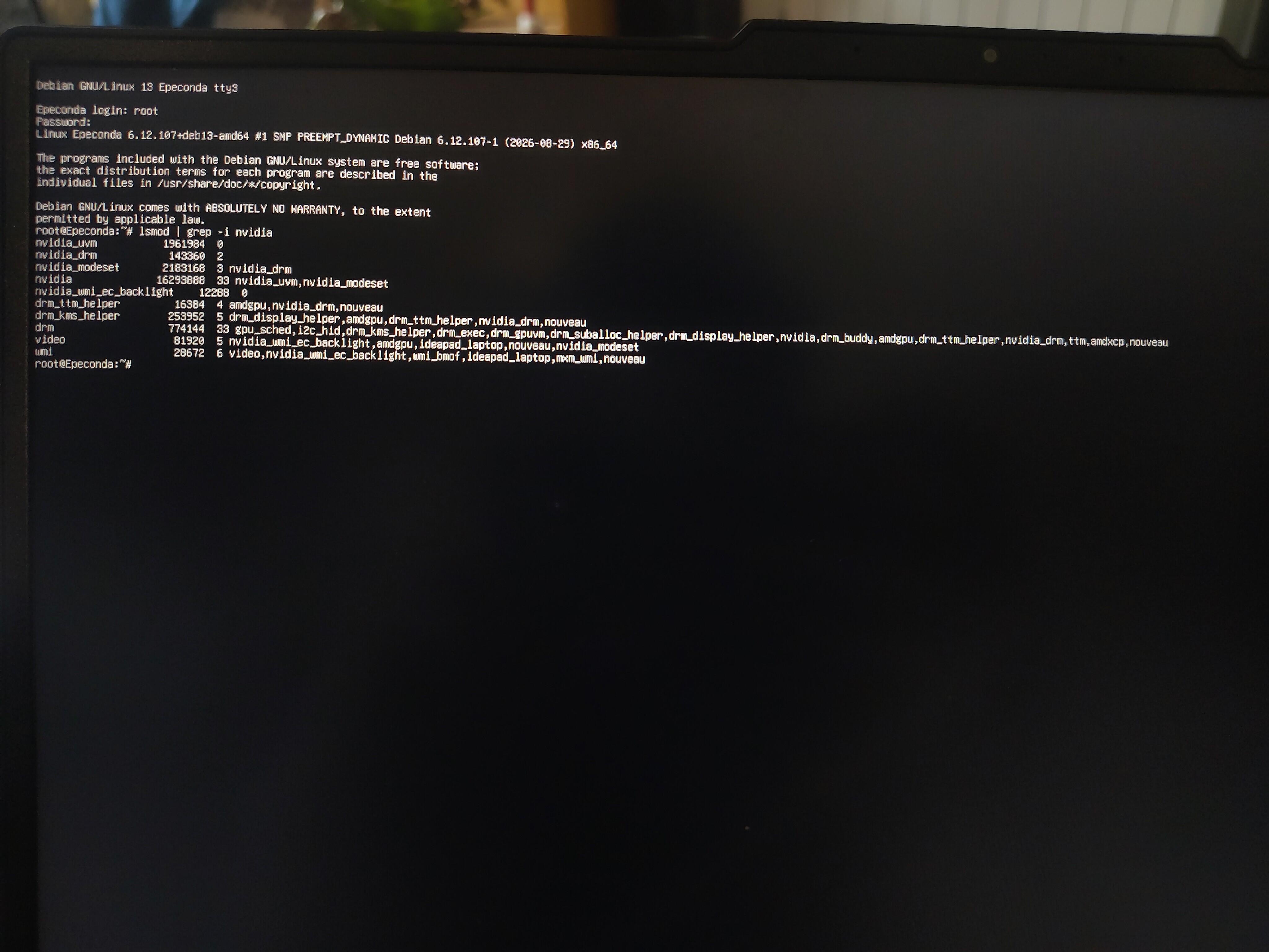

En TTY as-tu vérifié le chargement de ton pilote:
lsmod | grep -i nvidia
Je mets une photo ci-après pour montrer ce que donne la commande, mais le pilote est forcément fonctionnel puisque mon affichage change avant et après l’installation et ma carte graphique est reconnue et utilisée après.

Auquel cas, si c’est chargé, c’est que tu as un autre problème.
Tout cela me fait effectivement dire que mon problème n’a rien à voir avec le pilote, mais bien avec autre chose puisque le simple fait de désactiver gdm3 puis de le réactiver fait revenir au démarrage sur le tty
