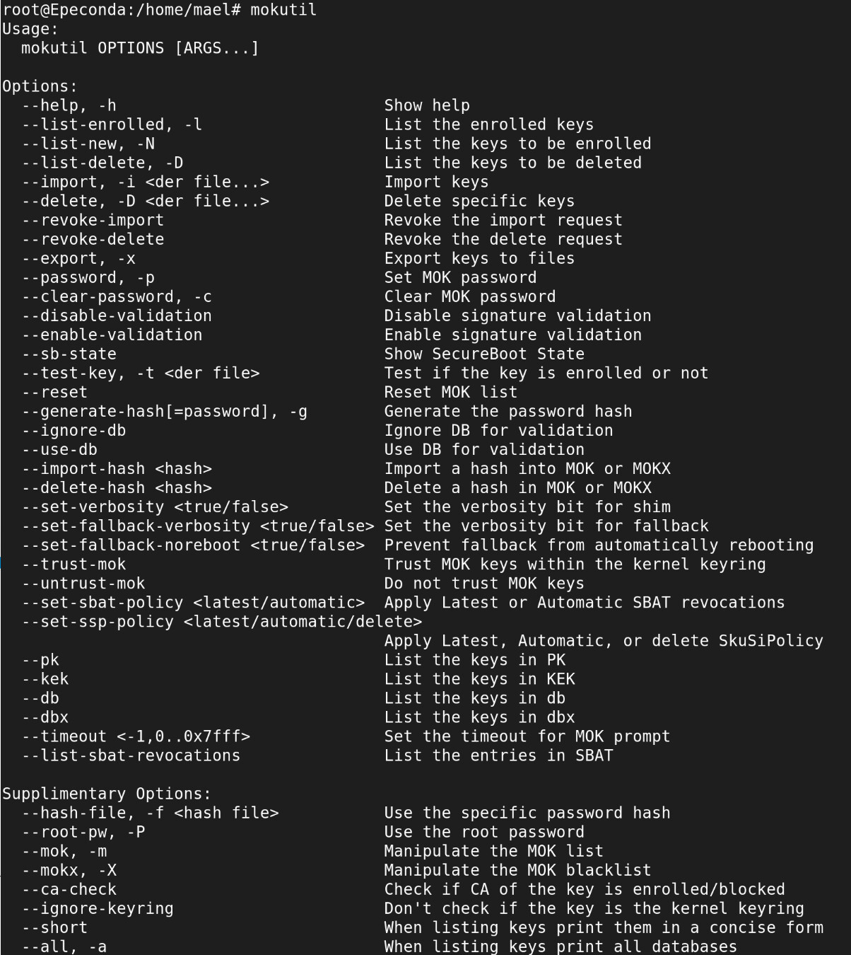

J’ai alors commencer celui-ci : Installation du pilote NVIDIA propriétaire mais avec une impossibilité d’aller plus loin que le point 3.4.4, je n’ai pas de fichier MOK.der mais j’ai le MOK.priv
Je me demande donc ou j’ai pu oublié de faire quelque chose. Ce que je peu faire maintenant
Merci d’avance

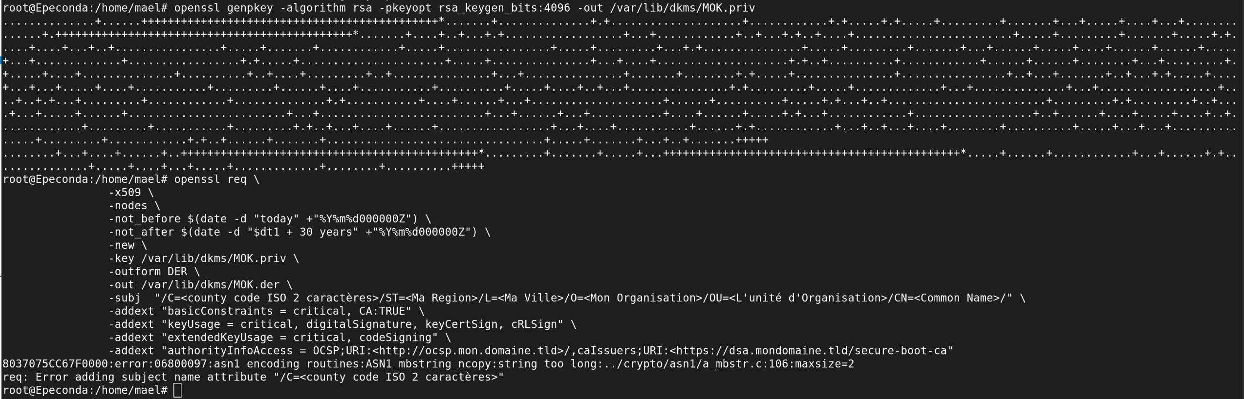

lors de la création des certificat soit tu as oublié quelque chose soit tu as mal fait la commande openssl req -x509 ... en particulier les options -outform et -out
Le MOK.priv est la clef, le MOK.der est le certificat issu de la clef.
Il te suffit de les régénérer et de t’assurer qu’ils soient bien dans les répertoires /var/lib/dkms et /var/lib/shim-signed.
Je viens de retenter de faire les commandes a partir de 3.4.2, Voila ce que me donne le terminal
Je joint les autres partie du terminal dans 2 autres messages je ne peux pas en mettre 3
Je ne crois pas avoir eut d’erreur la première fois et j’avais normalement copier coller l’entièreté de la commande
Dans le ligne -subj il faut remplir les valeurs pour remplacer ce qui est entre <…>. Car ces valeurs sont celles que l’on désire soit même.
Idem pour les valeur -addtext pour l’OCSP ou la CRL. mondomaine.tld est juste pour signifier que ce sont les valeurs que tu détermines toi-même.
Il faut lire le détail en dessous que j’ai mis dans le tutoriel.
C’est ce que signifie le message d’erreur, les valeurs ne sont pas bonne parce que tu ne les as pas remplacées.

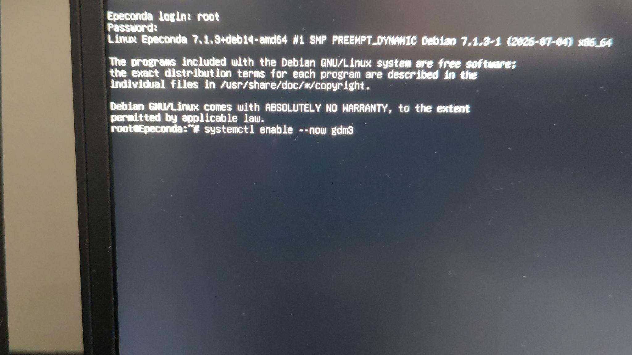

Cependant j’ai un problème desormais au démarrage mon pc demare en mode tty je suid obligé de redémarrer manuellement l’editeur graphique avec la commande donné dans le guide. Comment faire pour le redemarage automatique en mode visuelle ?

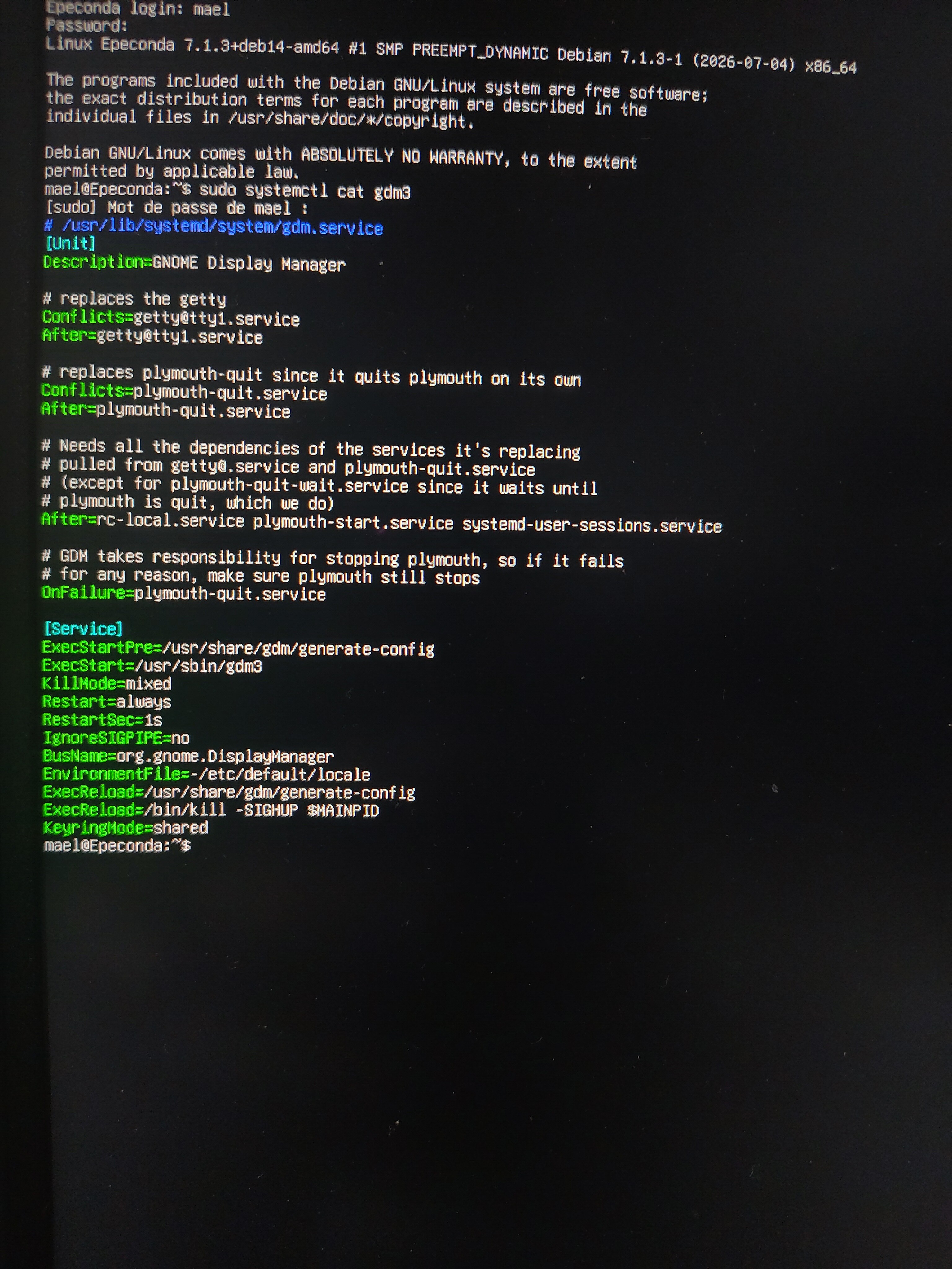

@Epéconda, sur la capture d’écran tu te logues en tant que root. Il serait souhaitable de se connecter en tant que simple utilisateur quitte à faire usage de la commande sudo.
Voici ce que donne systemctl cat gdm3 sur mon système:
(La ligne ExecStart=/usr/sbin/gdm3 me semble la plus intéressante face à ton problème.)
/lib/systemd/system/gdm.service

si le service est activé au démarrage, il faut regarder dans les logs de démarrage pour chercher ce qui concerne gdm3.
@vbreton voila ce que me donne la commande. Je crois la même chose que toi.
/usr/lib/systemd/system/gdm.service

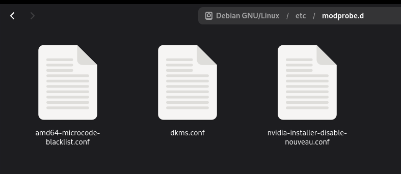

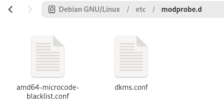

  • Tu as toujours le nouveau qui se charge car il y a deux fichier dans /etc/modprobe.d qui sontg en concurrence, un seul fichier seulmement doit traiter le pilote nouveau avec
    blacklist nouveau
    et c’est tout
Je ne me souviens pas exactement. Dans mes souvenir j’ai désactivé gdm et comme j’étais bloqué dans le ytt j’ai fini la dernière commande via le ytt, j’ai du oublié de redémarrer après la désactivation. Ensuite j’ai réactivé gdm3 car je n’arrivais pas a redémarrer sinon. pour le reste j’ai beaucoup cherché avant l’installation via votre formulaire donc peut-être ais-je fait une erreur mais ça ne me dit rien XC
voila les fichiers que j’ai dans /etc/modprobe.d faut-il que j’en enlève un ?

Je viens de réinstaller le PC de 0, mais le problème reste présent. Mon PC démare toujours en mode ytt de base.

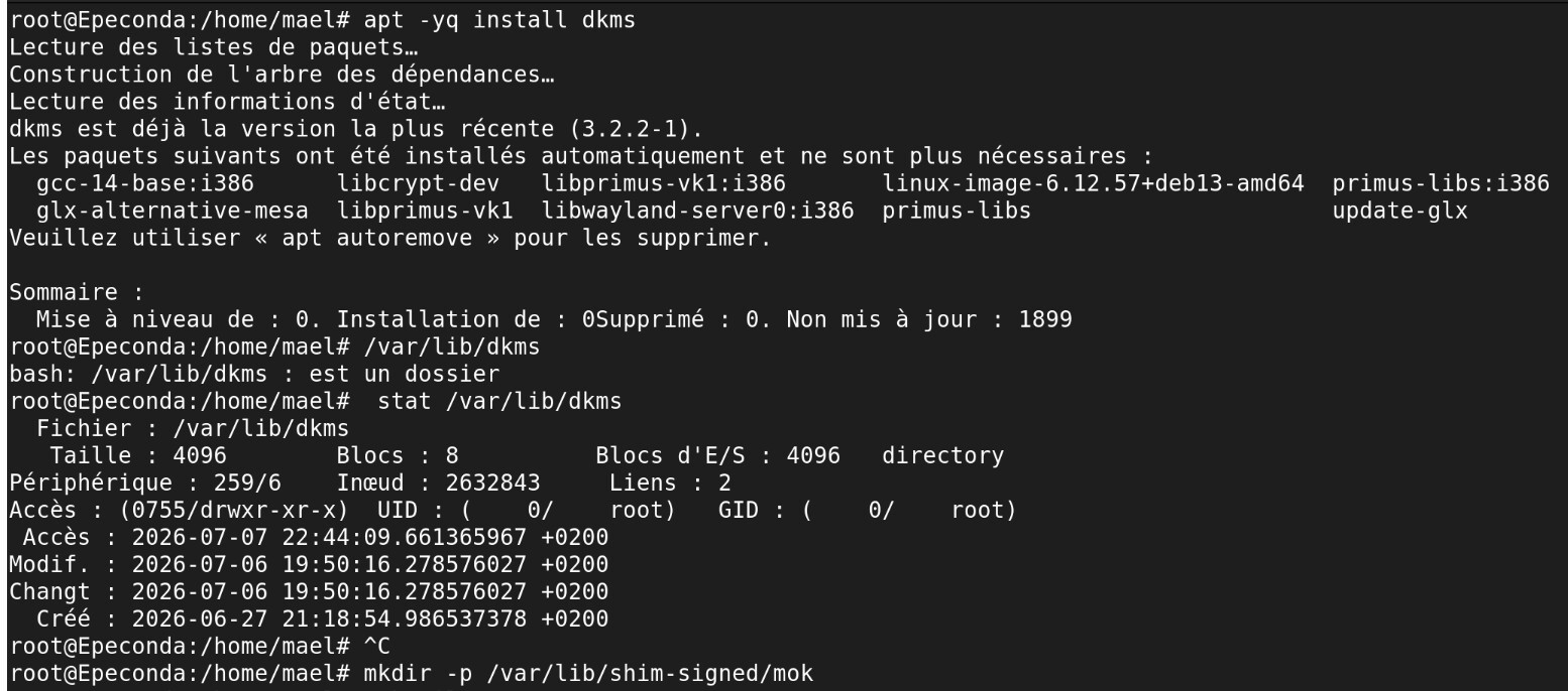

Voilà toutes les commandes que j’ai tappé :
dpkg --add-architecture i386 && sudo apt update
lspci | grep -i vga
chmod +x /home/mael/Documents/NVIDIA-Linux-x86_64-595.99.02.run
dpkg --list | grep -i nvidia | awk '{ print $2}' | grep -v firmware-nvidia-graphic | xargs apt -yq purge
apt -yq install libegl-mesa0:i386 libegl1-mesa-dev:i386 libgl1-mesa-dev:i386 libgl1-mesa-dev libegl1-mesa-dev libegl-mesa0 libgles2-mesa-dev:i386 libgles2-mesa-dev libglu1-mesa-dev:i386 libglu1-mesa-dev libglx-mesa0:i386 libglx-mesa0 pkg-config
apt -yq install dkms
/var/lib/dkms
stat /var/lib/dkms
mkdir -p /var/lib/shim-signed/mok

Passage en mode tty3
systemctl disable --now gdm3
reboot
Restart en mode tty1
/home/mael/Documents/NVIDIA-Linux-x86_64-595.99.02.run --tmpdir /root/tmp --module-signing-secret-key=/var/lib/shim-signed/mok/MOK.priv --module-signing-public-key=/var/lib/shim-signed/mok/MOK.der --dkms --install-libglvnd --rebuild-initramfs --disable-nouveau
Ecran noir sur tty1 je suis donc passé en tty2
systemctl enable --now gdm3
J’ai essayé plusieurs fois, a chaque fois, même avant de lancer l’installation du pilote, du moment où j’ai désactivé le gdm3 puis réactivé, le PC se lance en mode tty

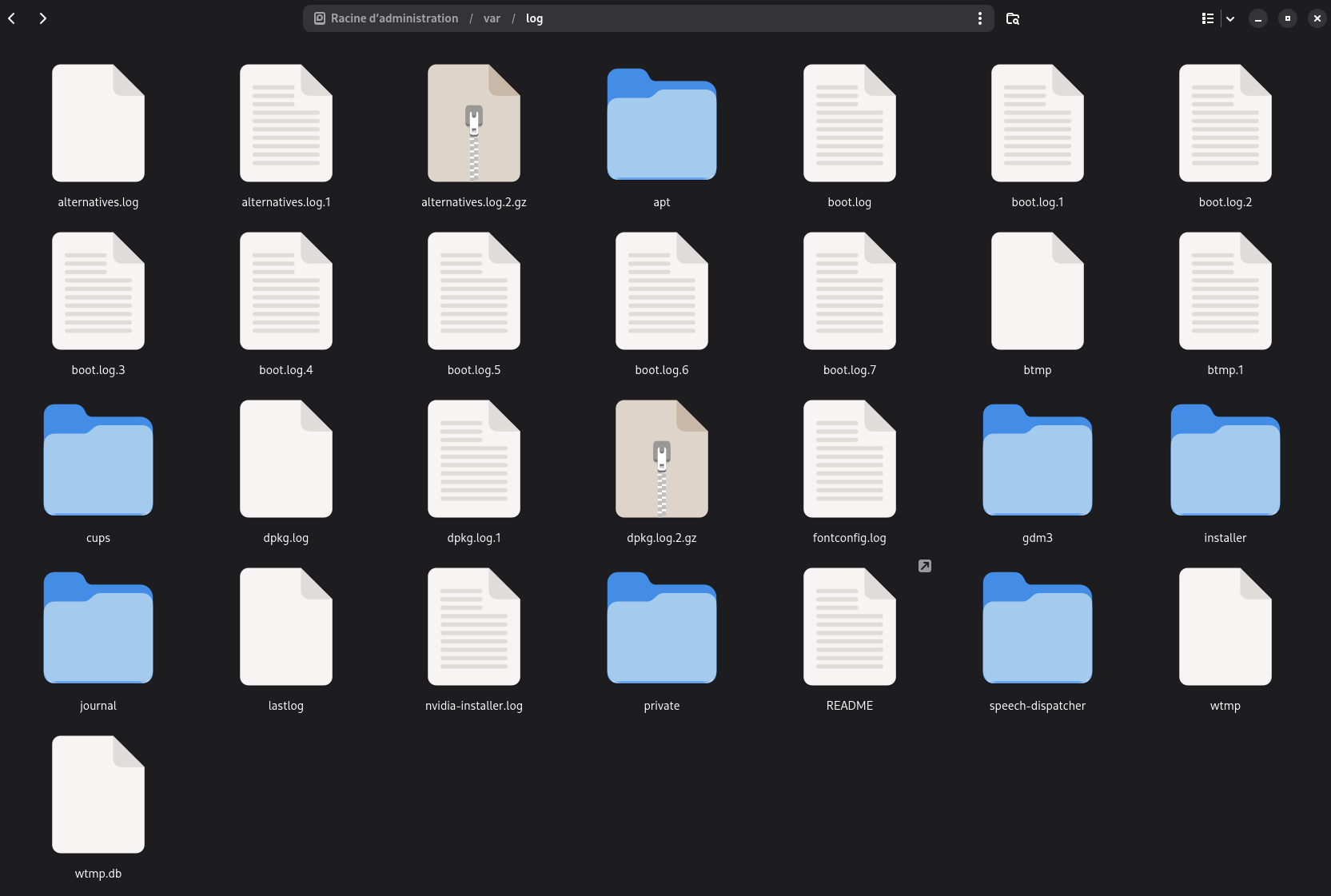

voila une image du etc/modprobe.d et je met en PJ les logs de démarage

Juste pour ma comprenette, quand tu écris ytt, tu veux dire tty, ou on parle d’autre chose ?
Ha oui tout a fait je me suis trompé
