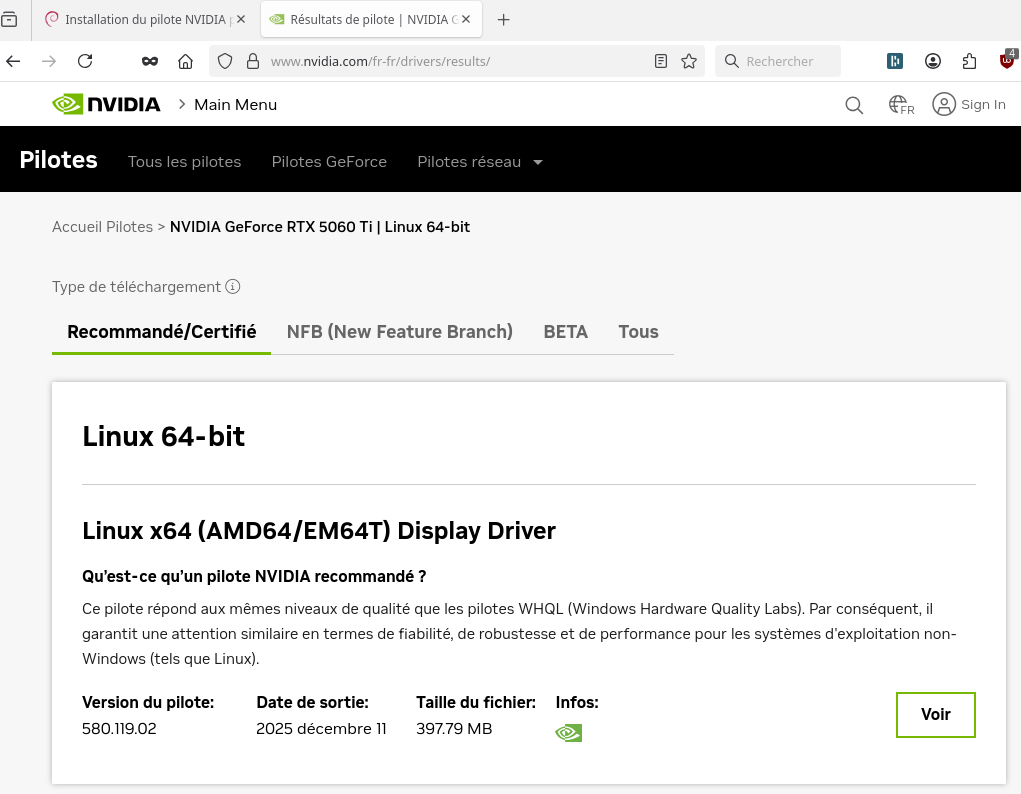

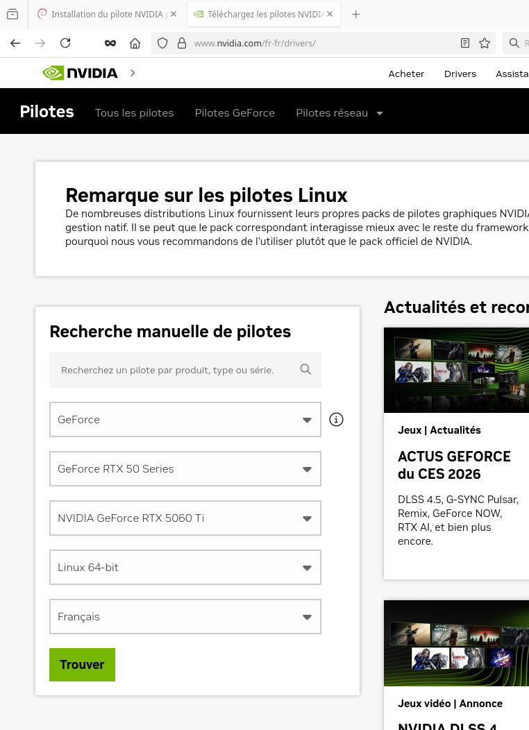

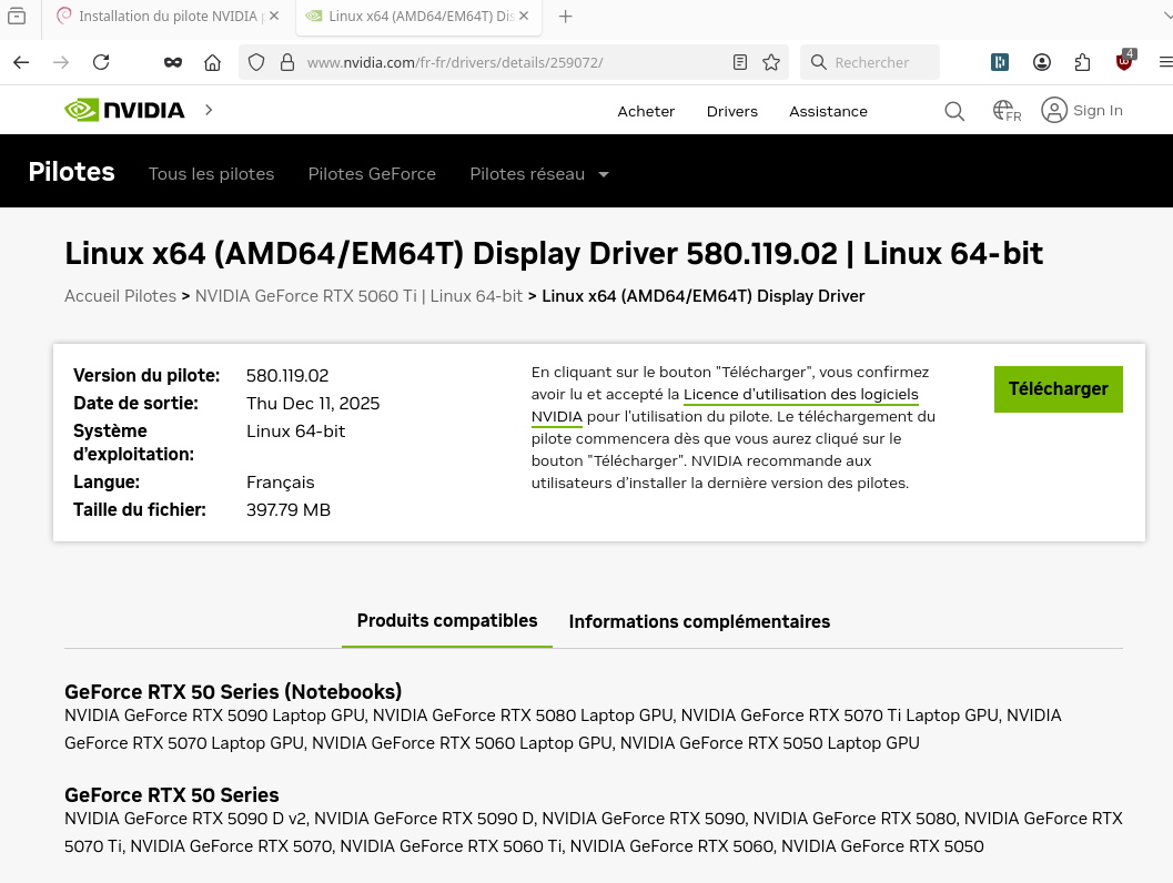

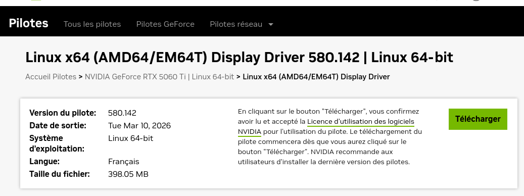

3.1 - Téléchargement du pilote
Le téléchargement se fait ici
Avec, pour mon cas:
N’oubliez pas que le pilote devra être accessible par root avec le fichier obtenu propriété de root. Ce fichier d’installation est assez sensible à son environnement d’exécution. Bien évidement il faut que les droits d’exécution soit mis avec:
chmod +x NVIDIA-Linux-x86_64-580.142.run
J’obtiens le fichier: NVIDIA-Linux-x86_64-580.142.run
