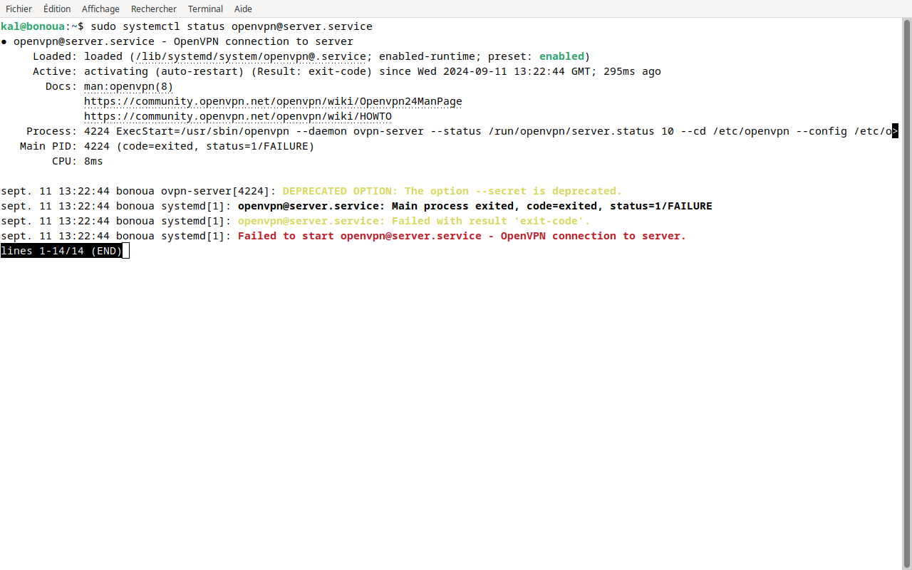

Bonjour la famille, j’essaie d’installer un tunnel vpn entre deux machines virtuelles. J’effectue toutes les config préalables mais au moment de lancer la commande « systemctl start openvpn@server.service », je reçois le message d’erreur suivant :
Job for openvpn@server.service failed because the control process exited with error code.
See « systemctl status openvpn@server.service » and « journalctl -xeu openvpn@server.service » for details.
J’ai joint des images des commandes qui détaillent l’erreur.
J’espère trouver une solution auprès de la communauté.
P.S : L’une des machines tourne sur debian 12, l’autre sur debian 10. J’utilise Virtualbox pour mes V.Ms

Le message d’"erreur dit que tu as utilisé une option --secret qui est deprecated.
Par ailleurs que donne l’affichage des logs proprement dit?

A priori l’option --secret pose problème, et il y a un warning sur autre chose, mais faute du reste de la ligne…
Change la ligne où l’option --secret est utilisée.
