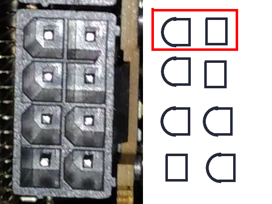

    j’ai une carte Gigabyte Radeon RX 9070 XT GAMING OC 16G qui comporte 3 blocs d’alimentation de 8 trous avec des trous carrés et des trous arrondis

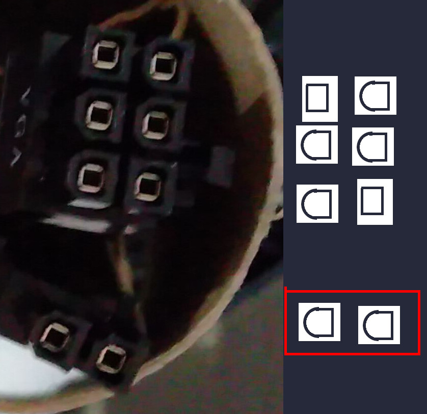

    OR l’alimentation ( be quiet! Pure Power 13 M – 850W ) comporte des sorties avec des blocs de 6+2 : les fiches des du bloc de 6 correspondent à la carte mais les 2 fiches supplémentaries sont arrondies alors que la carte comprte un carré plus un arrondi :
    que dois-je faire?

alimentation
alimentation
on voit ( avec l’inversion haut bas ) que le pb vient des trucs rouges ,
je cherche encore

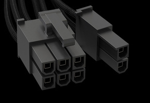

C’est le câble fourni avec l’alim ?
Parce que sur le site de beQuiet, ils montrent un cable PCI-e 8 broches avec les ‹ bonnes › broches
https://www.bequiet.com/en/accessories/1445
oui mais ce n’est pas le cable qu’ils montrent sur le lien que tu donnes
mais ça semble être la solution
power cable cp6610
a comparer à la carte graphique
carte graphique

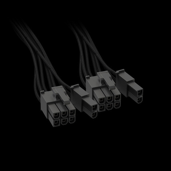

voilà où j’en suis :
j’ai trouvé sur stock-bureau.fr ( je ne connaissais pas , trouvé avec cdiscount )
un cable 2xpcie et une 1x pcie ( le lien que tu m’as envoyé ) de chez quiet
je pense que je peux les brancher sur une la be quiet! Pure Power 13 M – 850W car ils disent :
  • Compatible to PSU series up from Dark Power Pro 10 and newer / Straight Power 10 and newer / Pure Power 9 and newer / Power Zone / SFX L Power / System Power 9 and newer
les sorties vers la carte sont ceux attendus
encore un peu peur de tout griller mais là tout semble en place

Tu dis avoir ce modèle : Pure Power 13 M – 850W
Si j’en crois le site officiel, tu n’utilises pas le bon cable !
cf : PURE POWER 13 M | 850W silent essential Power supplies from be quiet!
Je cite, dans la partie « Cables and connectors » :
PCI-e 6+2-pin (GPU) 4
Il semble que tu dois avoir 4 câbles connecteurs PCI-e 8 pins (en réalité, 6+2)
Les câbles en question :
cf: POWER CABLE | CP-6620 from be quiet!
ont bien la bonne forme !
Si ce n’est pas le cas, alors retournes toi vers le vendeur, car il y a un soucis.
